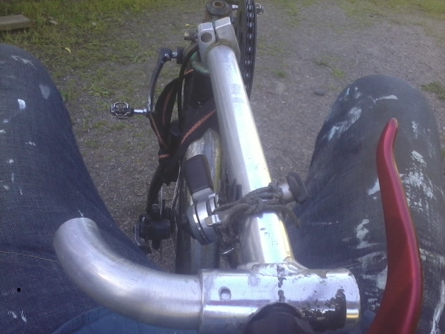

Ohjaamoa taas muutettu, vaihdevivun käänsin vasemmalle puolen, vaijeri menee paremmin ja nyt menee myös ykkösvaihde päälle, helpottaa mäkien nousuja. Oikeelta otin ohjaussarven kokonaan pois ja aattelin käyttää jarrukahvaa ohjaussarvena :mrgreen: kohti minimalismia :mrgreen: 60g keveni, tosin taisin tuon painon tuhlata takavaloon ja uuteen niskapehmikkeeseen (huopaa)

Ota vasen sarvikin pois, vaihdevivusta voi hyvin ohjata :mrgreen:
Re: pw1
Kuinka lähelle naamaa tuo jarrukahva tulee? Onko Leegot kurkussa jos tulee äkkipysäys?
Viestit: 17896
Re: pw1
Kaukana on kädethän on melkeen suorassa.

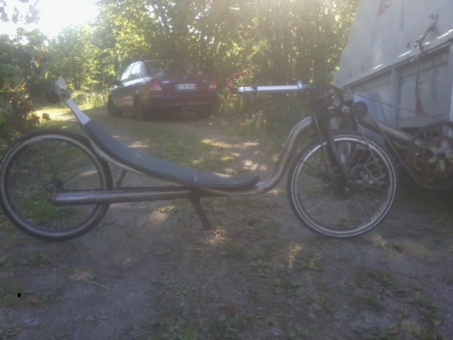

Kaivoin ekan kuvan, ajokunnossa tästä pyörästä - onhan se muuttunu vähän. Kaikki muu on vaihtunu paitsi runko ja sitäkin on muokattu.
Kuva nykytilanteesta helpottaisi vertailua :wink:
