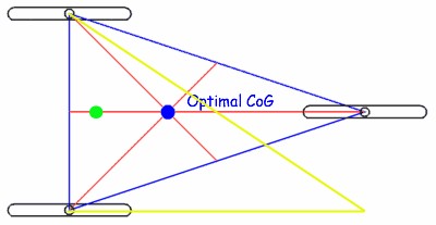

Tässähän innostuu entistä enemmän 2T3/sivuvetodelta rakenteesta. Sivuvetodeltoissa missä istutaan takarenkaiden välissä on keula varsin kevyt, eikä eturenkaalla mielestäni ole juuri minkäänlaista sivuttaista tukivoimaa kurvissa. Eli voisiko eturengas olla jomman kumman takarenkaan kanssa samalla raiteella?
Tätähän on jonkun kerran arvailtu mutt kukaan ei vissiin oo kokeillu. Pessimistit (realistit) on sitä mieltä ett niiaa kääntyessä toiselle puolen.
Pitääks miun nyt kokeilla tämä?
Re: Kolmipyörä
Voihan se olla. Jos painopiste on kovin edessä, voi olla ettei pysy enää paikallaankaan pystyssä. Tuuppaamalla painopistettä taakse saa renkaan siirron vaikutusta sivulle kaatumiseen pienennettyä. Kovin takana oleva painopiste aiheuttaa tietysti keulimista, jonka voi poistaa siirtämällä toista takarengasta taapäin ja ympyrä sulkeutuu.
Jorin kolmipyörämallissa on hienosti painopiste saatu renkaiden muodostaman kolmion leveimpään kohtaan. Pyörä voi siis olla kapeampi kuin perinteiset tai samanlevyisenä ei kaadu yhtä helposti :D

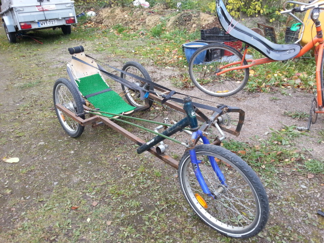

Heppasin etukiekon oikeeseen laitaan ja kurvailin pihassa - en huomannu juuri mitään eroa:) Oisko tää pitänt kirjottas kaksraiteisen ketjuun ;)

Pitäs varmaan värkätä oikeelle kädelle yhdensauvanohjaus, olis helpompi tätä pyöritellä ja testailla

Sullahan parani vetävän ja jarruttavan pyörän pito tuolla muutoksella!
Tee vielä sauvaohjaus, niin saadaan vielä kattavampaa kokemusta.

Ohjaus oikeella kädellä, vaihde vasemmalla - kääntyy edelleen;)

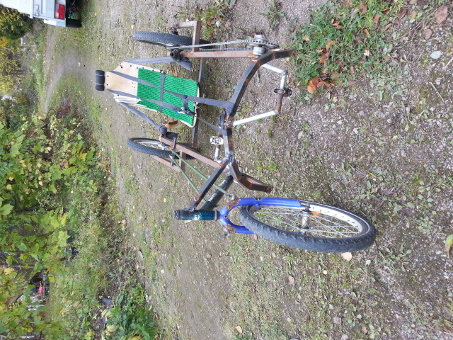

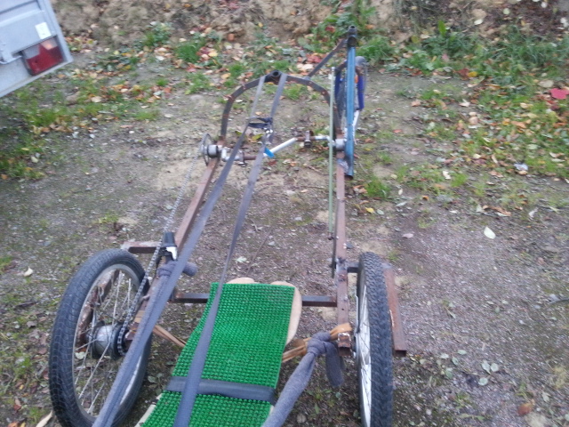

Kävin Vuoksen lenkin, vähän äkkinäinen johtunee jyrkemmästä ohjauskulmasta. Vaikea myöskin tottua mihin suuntaan lähtee ku työntää (oikeelle) tai vetää (vasemmalle) - Jorin pyöräs tais olla toisin päin, oisko tuo jo jääny takaraivoon :roll: Ohjausvipukin heiluu sivulle, ni vähän epämäärästä hommaa tuo ohjaaminen mutt varmast toimis kun virittelis kuntoon.
Keula tipahti varmaan samassa rempassa uutaman sentin kun kantapohjat raapii välillä maata mutt polkemista ei haittaa.
Mutta en vielä oo itse pyörän kulussa huomannu mitään ongelmaa. Merkittävä tekijä tässä on varmaan se ett pyörä on hyvin takapainoinen ja painopiste alhaalla, jos kuski olis edempänä ja/tai ylempänä saattas tulla ongelmia.
