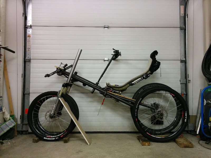

Mites tässä on etupään mitoitus? Kantapäät käy ilmeisesti ala-asennossaan haarukan sivuilla, mutta eivät ota reilustikaan kääntyneeseen renkaaseen edes sisäänjoustoissa :?
Jos vaikka saisin turattua halvan ja huonon kopion ennen räntäsateita.
Re: Täysjousitettu off-road nojakki
Juuri näin. Tein vehkeen niin että kasasin vanhan maasturin kampisarjan pätkityn pyörän keskiöön ja hain polkimien ja kenkien kanssa sille parhaan asennon ja etäisyydet jousokeulan ja puristimen kanssa.
Kantapäät hipoo joskus nappularengasta kun oikein hitaasti ajaa pujoitellen, nykyinen keula kun on lyhyempi ja kasassa vähän enemmän paino päällä.

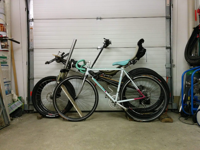

No nyt on rakentaminen melkein aloitettu:
Purin pois ilmakeulan jigiä varten johon varakiekko ja toinen takapyörän kohdalle. Pyörän takarenkaan alla on pari lautaa koska haarukkaputket on taipuneet about tuon verran jousituksen linkin kiinnityksen kohdalta, kyytiä on siis laitteelle annettu.
Emäputkeksi tulee ZS44 noin 13 cm pitkänä ja etäohjaukseen samaa noin 10 cm pätkä. Stemmiksi tulee 1-1/8" CrMo-putki jonka yläpäähän ainakin aluksi kulmaltaan/mitaltaan säädettävä stemmi ja laakerointi kahdella ZS44 ohjainlaakerin yläpäällä, päälypuolelle siihen sopiva klemmari ja alas etäohjauksen korvakko kuten ilmakeulassa on, välyksen säätö alakautta kävyllä ja holkeilla & hatulla. Etäohjaustanko tulee CrMo-putkesta jonka päihin hitsaan mutterit ja nivelet on sitten pulttikierteellä.
Runkoputki pyöreää ylikoon CrMo:a, katkaistuna emäputkien väliin ja täysin suorana keskiöltä takahaarukan nivelelle.
Takahaarukan laakerointi tehdään myös ZS44 putkella ja kahdella siihen sopivalla ohjainlaakerin yläpäällä, akseliksi 1-1/8" CrMo-putki. Akselille yhdellä tai kahdella pultilla klemmarikiinnitys ketjun puolelle ja toiselle puolelle väliin tulee halkaistu holkkiputki jolla laakeriston välys poistetaan.
Runkoputki jatkaa tuosta nivelestä täysin vaakatasossa penkin alla päättyen suurin piirtein samaan paikkaan kuin nykyinen runko. Putken päähän tulee laippakiinnityksellä kaksi 1-1/8" putkea penkin selkänojan tueksi ja iskarin yläkorvakkoa varten.
Jori et'al melkein voitti, iskari tulee siis pystyyn penkin alle/taakse mutta alakorvakoksi tulee nykyisen kaltainen mutta yksinkertaistettuna. Iskarin regressio siis samalla tyylillä ja 50mm joustoliike muuttunee nykyisen lähes 197 mm:n renkaan joustoliikkeestä järkevämpään 150-160mm luokkaan.
Vetopuolen rissa tarvii haarukan nivelen kohdalle kiinnityspisteen joka on tähän helpompi tehdä ja tukevampi, samoin takajousituksen nivelelle tulee vastaava piste.
Nostin tuohon etäohjauksen emäputken kohdalle tyttären maantiekiiturin malliksi josko sen kulman saisi jotenkin sellaiseksi että värkki taipuisi MetaPhysic:n tyyppiseksi takajousitetuksi maantievehkeeksi tarvittaessa... juuri muuta ei tarvittaisi kuin penkin takatuen kiinnitys myös niin että penkkiä saa enemmän selälleen ja keskiötä hieman alaspäin, ja jousitusta jäykemmälle ja samalla joustoliikettä pienemmäksi ettei rengas osu penkkiin.

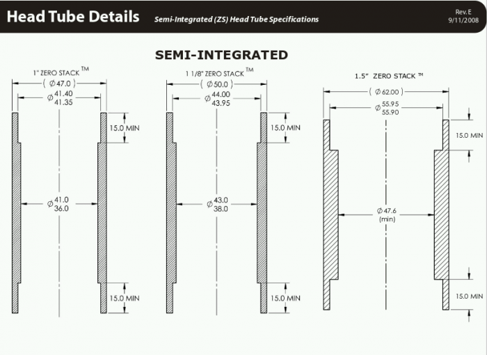

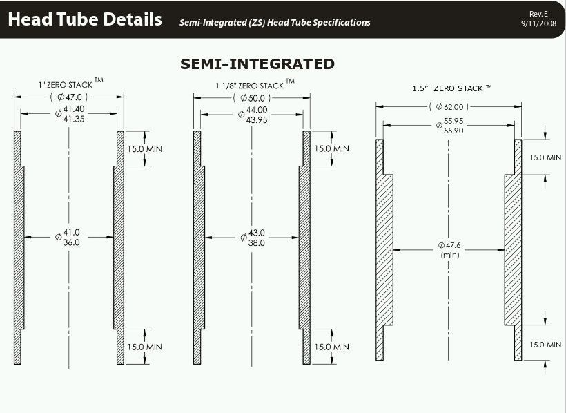

Hommaatko emäputket puolivalmiina jostain?
Kun en tuota ZS44 standardia tiennyt, jouduin kaivamaan tarkkoja mittoja ja toleransseja esille. Panen ne tähän, niin muut löytävät helpommin.
https://www.canecreek.com/resources/pro ... -rev-e.pdf

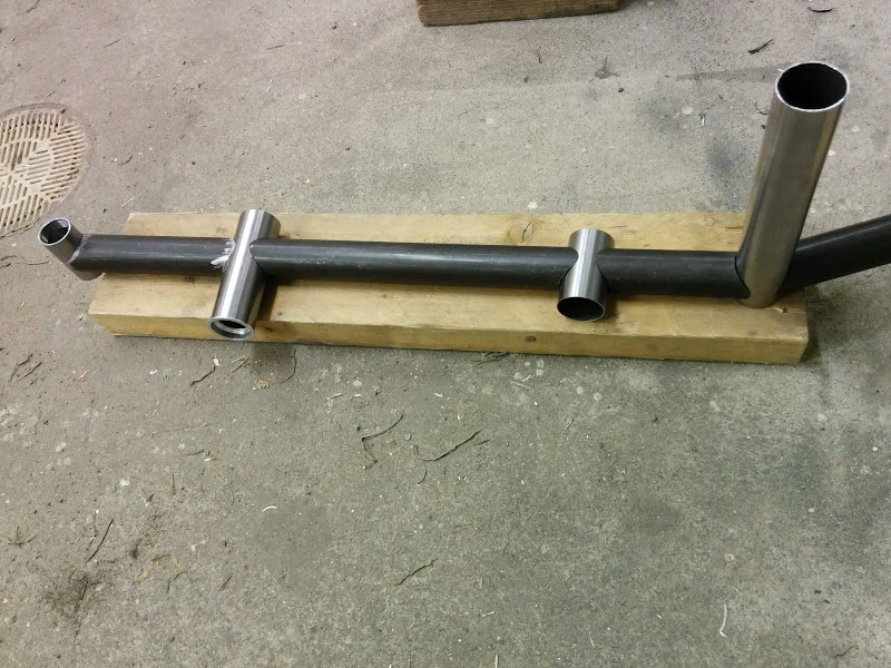

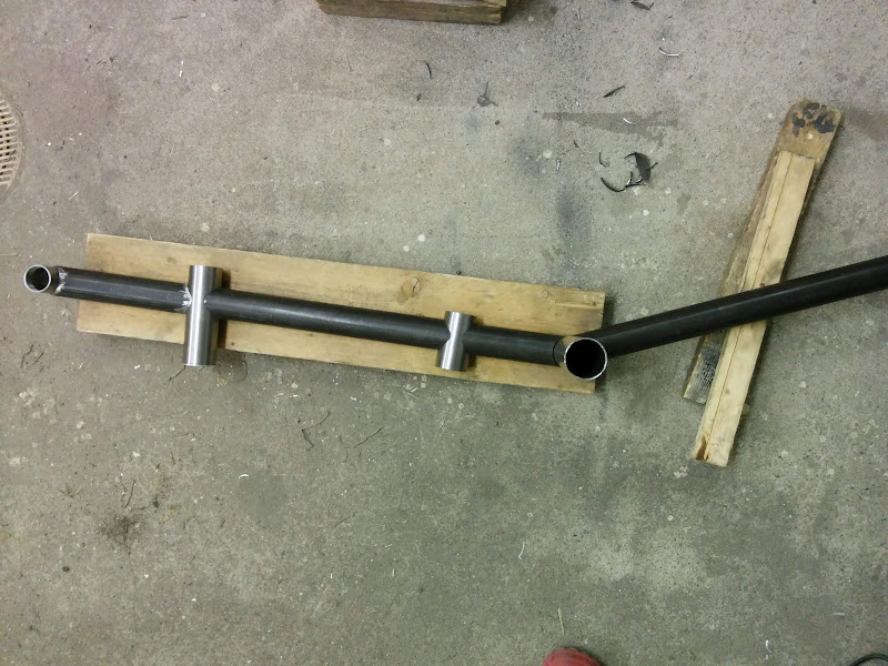

Lappuset olivat todella hyödylliset. Kun töiltä ehdin (myöhään) kotiin niin yhdessä illassa on yhtä tukiputkea lukuunottamatta päärungon putket valmiit hitstattavaksi yhteen.
Takahaarukan nivelen leveys pitää vielä pähkiä, siksi tuota ei ole vielä katkaistu. Sama homma penkin alle vaakatasoon tulevalla putkella. Etuhaarukan emäputki on 14 cm ja etäohjauksen 8 cm. Muut pätkien mitat pitää kirjata ylös että jos pitää näitä lisää tehdä niin on helpompaa...
Tarkoitus on hitsata nämä ilman juurikaasua, mulla on jotakin pulveria jonka sekoitan lasoliin, siitä tulee kuulemma melkein juurikaasun veroinen suoja sauman taakse. Poraan 10-12mm:n reiät ZS44 -pätkiin hitsattavien putkien kohdalle jotta niiden sisälle pääsee laittamaan vaikkapa kotelosuoja-aineet ruostumista ehkäisemään.
No siitä nivelen kuoresta tuli 70-millinen kun vanhassa on 68mm:n keskiömuhvi. Mahtuu vielä ketju väliin missä on tilaa.
Ja niitä mittojahan ei tietenkään muistanut kirjata ylös kun piti päästä hitsaamaan :lol:.

Juurikaasumömmö ehkä toimi. Ohjeessa sanottiin että sekoitaa etanoliin tai metanoliin, jauhetta 60% ja nestettä loput. Ei löytynyt muuta kuin Masinolia joten siitä sitten. Aika kivan hajusta, varsinkin lämmitettynä...
Tuosta näkee mikä on ollut tavoitteena. Etäohjauksen emäputki vähän pystympään ja sentin pari lähemmäs kuskia, alumiiniputki mallaa tulevan stemmin kulmaa joka on siis tangon suhteen kutakuinkin ennallaan.
Saumat melkein kestää lähempää tarkastelun. On kyllä mukava työstää laadukasta materiaalia, hitsaaminenkin on helpompaa. Tällä kertaa kaikki liitokset on tehty tarkasti ja kulmat on juuri miten pitääkin. Niihin kuluikin aikaa melkein yhtä paljon kuin itse hitsaamiseen.
