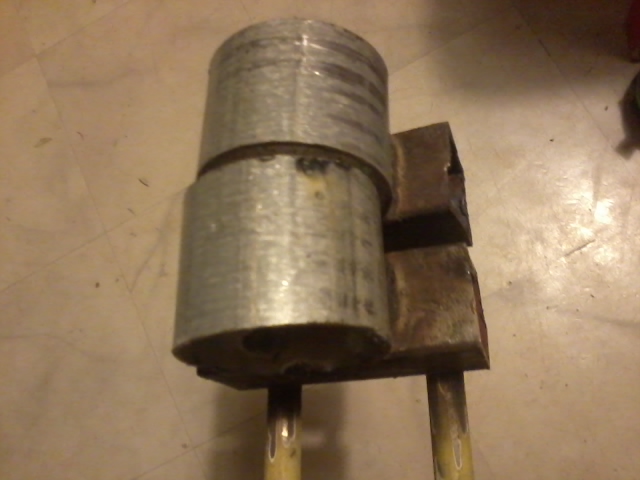

Kaks laakeripesää tuli samalla kertaa ;) Rälläkällä halki ja poikki.

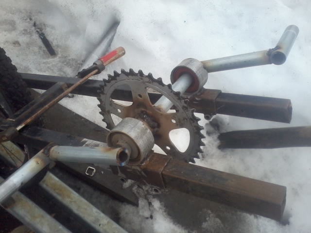

Eturattaan linjausta, voiko mikään enää mennä pieleen :wink: no kuva tietyst meni kylelleen mutt se ei näy pyörässä :mrgreen:

Otathan huomioon, että eturattaan pitää olla ensin kiinni akselissa tasan suorassa, ennen kuin tuosta linjauksesta on hyötyä. Eli ensin ratas kiinni akseliin niin, ettei laakerissa pyörittämällä vemppaa ja vasta sitten laakerit paikoille, jotka luo suoran linjan rattaalta toiselle.

Kammet ja poljinputket hepattu - laakerit ja lukot enää puuttuu, nekin taidan napata kiertoon tuosta edellisestä virityksestä.
Joo, kyllä siihen semmonen "vemputus" jäi rattaaseen, kovasti yrityksestä huolimatta kun ei vaan ossaa :oops: luulen aikasemmasta kokemuksesta ett ei haittaa menoa.
