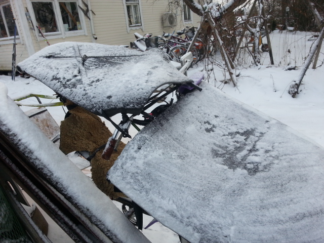

Retkipatja kerää lunta herkästi pintaansa ja katto kupristelee lumen painosta ja pakkasesta. Sain pyörän tänään lämpimään sulamaan mutt katto meni sulaessaan aika lötköksi. Otin pois jos sais tehtyä uuden ja paremman.

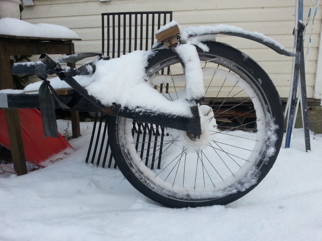

Tänään lumipöpperössä muuttui pyörä, kuntopyöräksi. Renkaiden ja haarukoiden väliin pakkaa lunta ja kysyy ylimääräsiä voimia saada pyörä liikkeelle. Erityisesti etujarrut ja haarukka ahtaat mutta tämähän oli arvattavissa. Muuten kulki ihan suoraan muutaman sentin lumessakin.
Re: MBB tandem 2WR
Talvipyörässä pitäisi olla kaikki lokasuojat, niiden kiinnikkeet, jarrut ja haarukat vähintään parin sentin etäisyydellä kumin pinnasta. Muuten tulee aina jossakin vaiheessa lumen paatamisen kans ongelmia :( Ilmiönä "jännä", johtunee siitä että kumin pinnan lähellä oleva kiinteä kappale muuttaa renkaan aiheuttamia pyörrevirtauksia niin että lumi irtoaa siinä kumista. Irronnut lumi tarttuu kappaleeseen ja pienentää sen ja kumin välistä etäisyyttä ja lumen pölisy lisääntyy ja lopulta lunta on niin paljon että ahdistaa renkaan pyörimistä.

Melkeen puolikatettu ;) lumella.
