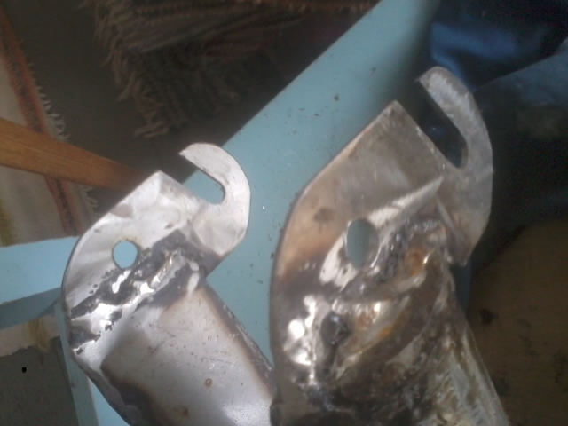

Sadepäivän ratoksi aloin säätämään droppareita. Kunnostus vaiheessa muutin droppareita niin ett takarunko tippu muutaman sentin. Nyt kun oon sitä kattellu, tajusin ett ei tuosta rungon laskusta mitään hyötyä ole. Muutan dropparit takasin alkuperäseen kohtaan, jolloin penkin maholliselle laskulle jää enemmän tilaa. Pyörä kevenee parin pellinpalan ja penkin tuesta mahollisesti lähtevän vanerinpalan verran :mrgreen: Jotenkin sairaalla tavalla tämmönen pieni näpertely on alkanu kiehtoa ja reijätkin näyttäs osuneen aika kivasti kohilleen.

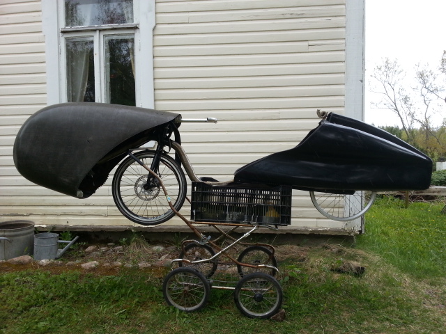

Takakatekin saapui kiitos Pastorin ja muiden roudausten.
Laitoin ihan malliksi katteet paikoilleen.
Takakate on isommalle kiekolle, joten taakse jää turhaa tilaa. Pittää kattella miten se siihen istuu, tai muokkaa tuon isommalle 559 takakiekolle.
Re: pw1
Nyt mennään Nokialla täysillä kovaa :shock:

Bat öö velomobile? Etukate tuo valaan pään mieleen sivusta katsottuna.

Voi jösses toi takakate on upea ja virtaviivainen...nyt tulee hieno pyörä! Kuinkas paljon painoa tulee enempi noiden katteiden kanssa?
Viestit: 17896
Re: pw1
Premnas kirjoitti:
En oo punninnu mutta kevyitähän nuo on, hiilikiitua.

Painaa ne n. 2kg molemmat, eniten noissa taitaa painaa nuo metalliset kiinnitys ja tukiosat - niissä olis keventämisen varaa reilusti.
Mutta kunhan sais kiinni pyörään ja kerkeis vähän ajaa ja harjotella.
Retkipatjalla meinasin katteiden välin täyttää.
