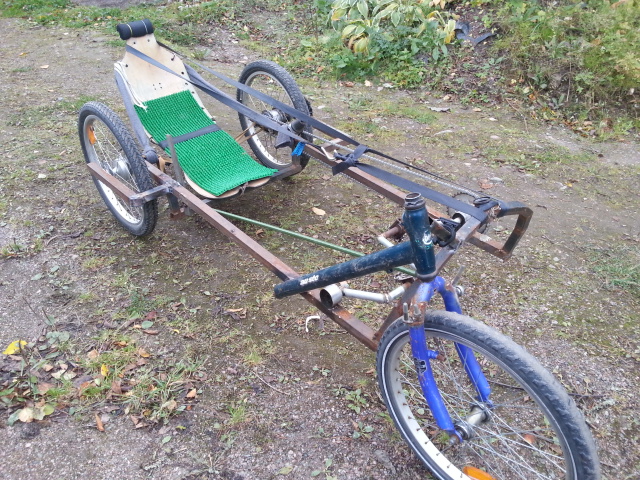

Muutin ohjauksen toisinpäin ja nythän se tuntu jo tutummalta, veteraanipuiston kierroksella.
Viestit: 17967
Re: Kolmipyörä
Huomasin yhden parannuksen entiseen, helpompi taluttaa, sääri ei ota runkoon kiinni kun vasemmassa kädessä roikottaa etukiekkoo ja vetää.
Ohjaus sauvanahan tuossa on kukkakeppi - muovipäällysteinen hyvin ohut teräsputki, se voi osottautua nyt yksinään liian ohueksi - taipuilee, ja ottaa helposti siipeensä.

Oikeen puolen takahaarukka on nyt lyhennetty, se oli aikasemmin 26" kiekolle sopiva. Takakiekko alko kääntymään aina vaan vinommaksi - kun väänsin sitä takas katkes haarukka saumasta, joten lyhensin sen samalla.
Re: Kolmipyörä
Eikös sitä olisi pitänyt jatkaa? Rengasta taaksepäin jotta eturenkaalla olisi parempi pito. Painopiste on sen verran lähellä taka-akselia että pienelläkin siirrolla taitaa olla vaikutusta :?

Lyhensin haarukkaa etupäästä :wink: rengas ei siirtyny mihinkään.

Yks pojistani sattui kokeilemaan tätä pari viikkoo sitten. Sen jälkeen en oo pyörää nähny, ennen ku tuli ilmotus ett on rikki. Etupyörän ripustus oli pettäny. Se oli hepposesti hepattu, laiskana en viittiny enempää. Muutin pyörän takas kolmiraiteiseksi.
pitäs viritellä polkimet joilla vois ajaa, ilman klossikenkiä. Suksen siteitä vähän kateltiin jos tekis saman tapaset, lenkki kantapään taakse ja päkiän yli.

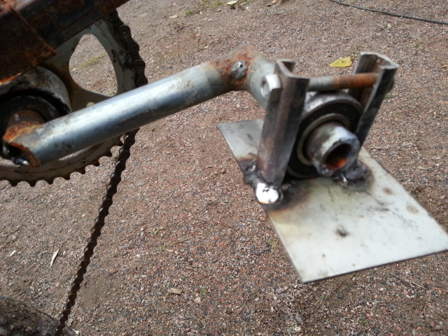

Värkkäsin lättänät polkimet, ilman lukkoja, ne on nyt Räyhäkässä kokeeksi mutt meinasin vaihtaa tähän Kolmipyörään jotta saan lukkopolkimet siitä itelleni.
