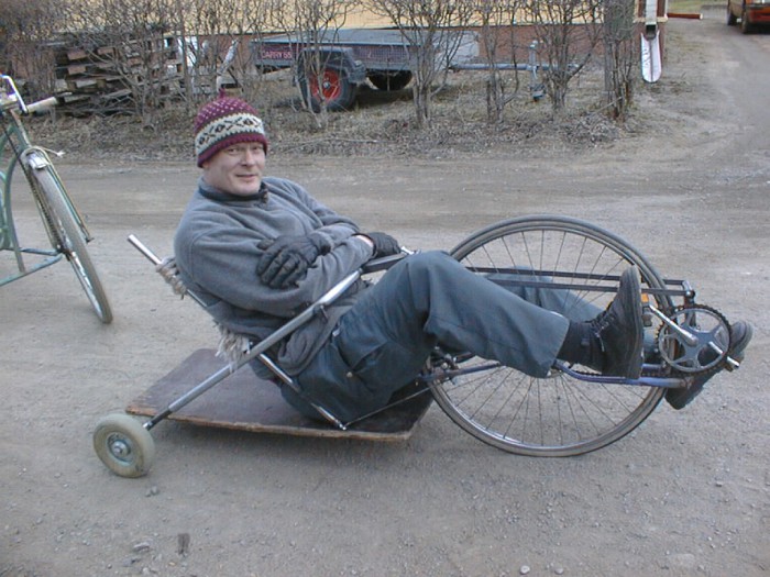

Heräs taas tämän "Piirakan" korjaus/kehittely ajatukset mm. Pastorin rakenteilla olevan kisakoneen myötä - jollain pitäs miunkin Nokialla 8)
Piirakan jäännöökset on viel tallella ja viikolla kattelin ett saishan tuostakin viel ihan toimivan peli - maalii vähän ni tulis miun pyöräkokelmaan ihan siistikin.
Mutta jos kehitystä haluis, vähän kevyempi, vähän aerompi?, vähän kauniimpi, vähän mitä vielä? Tuossa olis yhden vanhan maantiepyörä pilkottuna, hyvin hentonen etuhaarukka ja takahaarukka - joista vois kasata. Niillä osilla ei varmaan pysty tekemään alkuperäsen Piirakanmallista "vasensuorakeulaa" (haarukka ei kestä)
Piirakka kakkonen.JPG (86.94 KiB) Katsottu 4833 kertaa
Alkuperäsen mallinen taas vois olla tuohon malliin, suurimman kevennyksen sais penkkiä keventämällä.
Piirakka 2.JPG (87.7 KiB) Katsottu 4833 kertaa

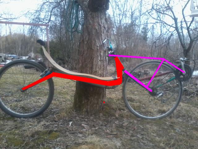

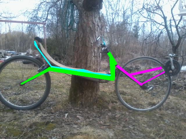

Maantielle mbb pitäs tehdä, mutten vieläkään tiedä korjaanko vanhaa vai teenkö kokonaan uuden :? Onko tuon "vasemmansuoran" keulan uudelleen lämmittely turhaa ketjuvoimien härnäämistä, vai saisko sen kunnon hitsauksella ja liitoksilla riittävän jäykäksi?
Viestit: 7581
Re: kääntyväkeskiöistä yrittämään
Kyllähän tuo ylemmän kuvan malli on lujempi, mutta tee kokonaan uus ja arkistoi piirakka takas hyllyyn :wink:
Viestit: 7581
Yläputken vois matalassa mallissa korvata renkaan vieressä olevilla putkilla, kuten jorin iskiaspyörässä.
Viestit: 17896
Siitä tuli sitten kysymys, kuinka matalalle tarttee mennä jos 559 tai 622 kiekkokoko? Onkos se ideaali, ett jalat ja muu keho on samassa korossa?

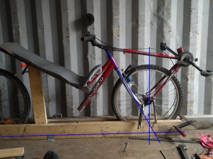

Tämä PW:n mbb malli muistuttaa tuota mun omaa tekelettä kait aika lähelle ajoasennon suhteen.
Kiinnostavaa, onko PW mitenkä paljon hankalampi tämä ajella kuin nuo versiot missä on pystymmässä penkki ?
Jotenkin vaikuttaa että tuli tehtyy turhan makaava tuosta mun mbb:stä.
Jotenkin voisi arvuutella että hankalampi on tottua tämmöseen kuin esim tuo helsinkinojakki.
Noh kait se periaate muutenkin nojapyörässä että pystympi penkin asento on rennomman kaltainen pyörä :s

Tää makaava sattu olemaan miun eka mbb, en muista sen oppimista vaikeeksi. Tuon jälkeen kaikki mbb:t on ollu helppoja tai helpompia ku aikasemmin (pyyttoni). Makaavaan asentoon olin tottunu jo PW1:llä mutta onhan se selvä ett helpompi opetella jos ruoto on vähän pystymmässä. Mikäs Jupet siun pyörässä on jättö?
Viestit: 17896
jupet kirjoitti:
Siinähän se kyselemäni jättö ja muutkin tärkeet pisteet ja kulmat on. Aikalailla sama geometria ku tässä miun pyörässä. Miulla on rengas lähempänä penkkiä ja keskiö taitaa olla alempana.
