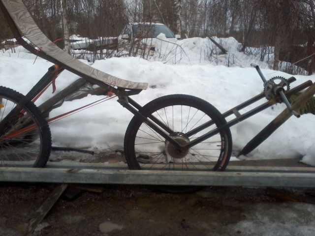

Yritän vertailla nykytilannetta (ylin kuva) ja aikasempia virityksiä. Keskiö näyttää olevan pirun kaukana edessä - onko tuo etukiekko taas valunut lähemmäs kuskia ja jarruttaessa se eteen kippaamisen vaara olemassa. Olis pitäny useampi droppari paikka eteenkin laittaa - olis saanu säätöä, kiekon paikkaan :(
