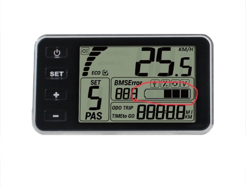

Viestit: 7846
Re: Punakettu - Hase Kettwiesel
Tuossa tuo akkunäyttöpalkki.
Viestit: 17966
Kiitos. Ei tuo manuaali heti auennu, pitää tavata sitä näytön äärellä - eiköhän se siitä avaudu.

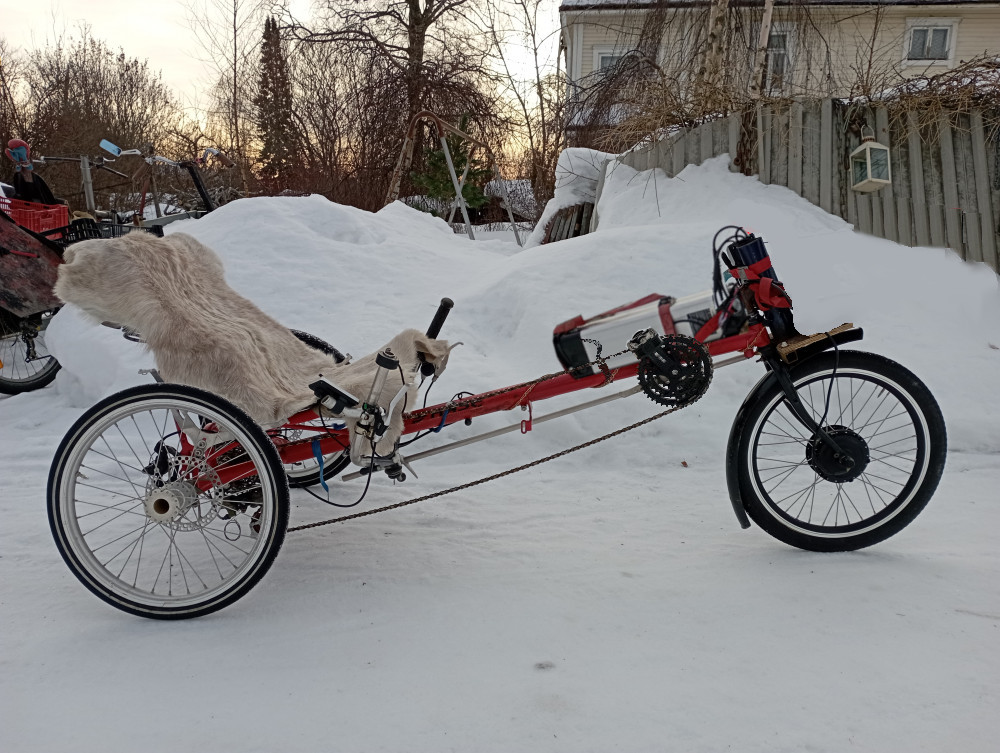

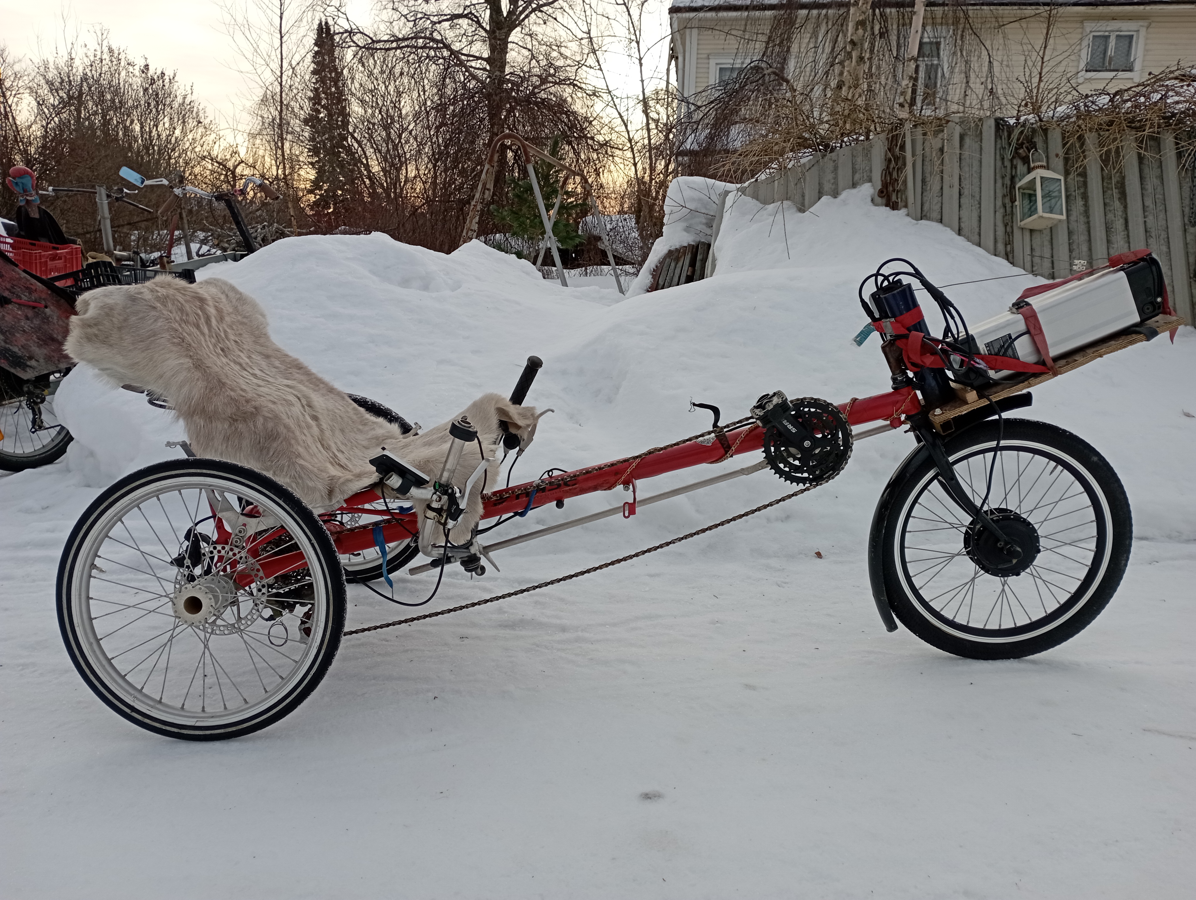

Pientä värkkäystä, maston hävitin ja ripustin mastonjalasta jarruvaijerinpätkällä akun keulan. Vaneritarakka nyt myös ruuvilla kiinni - tukevampi, ei heilu. Näyttö nousukahvaan kiinnitetty, näkyy kuskille paremmin ym.
Vaihdoin myö 152mm kammet 115 millisiin, itsestä tuntu heti kotosammalta :mrgreen: En edes siirtänyt keskiötä kauemmaks vaan poljin töppösten kantapäällä :mrgreen: No ehkä pitää vähän siirtää.
Renkaat on kovin sekalaista, takana vetävä rengas, vanha kapee ja silee kisakumi, toinen takarengas keskeltä kulahtanu lastenpyörän rypyläpintanen - edessä vähän paksumpi. Jemmasta löyty pari kumi varalle josko noilla talven selviää.
Viestit: 7846

Viestit: 14409
PW kirjoitti: 18 Tammi 2022, 12:40
Parantaahan tuo akku tuolla edessä kyllä vetopitoa, mutta tuottanee liialti efektiivistä jättöä. Ulkonäkö on tietysti makukysymys, mutta miltäs tällainen näyttäisi.
Viestit: 17966
