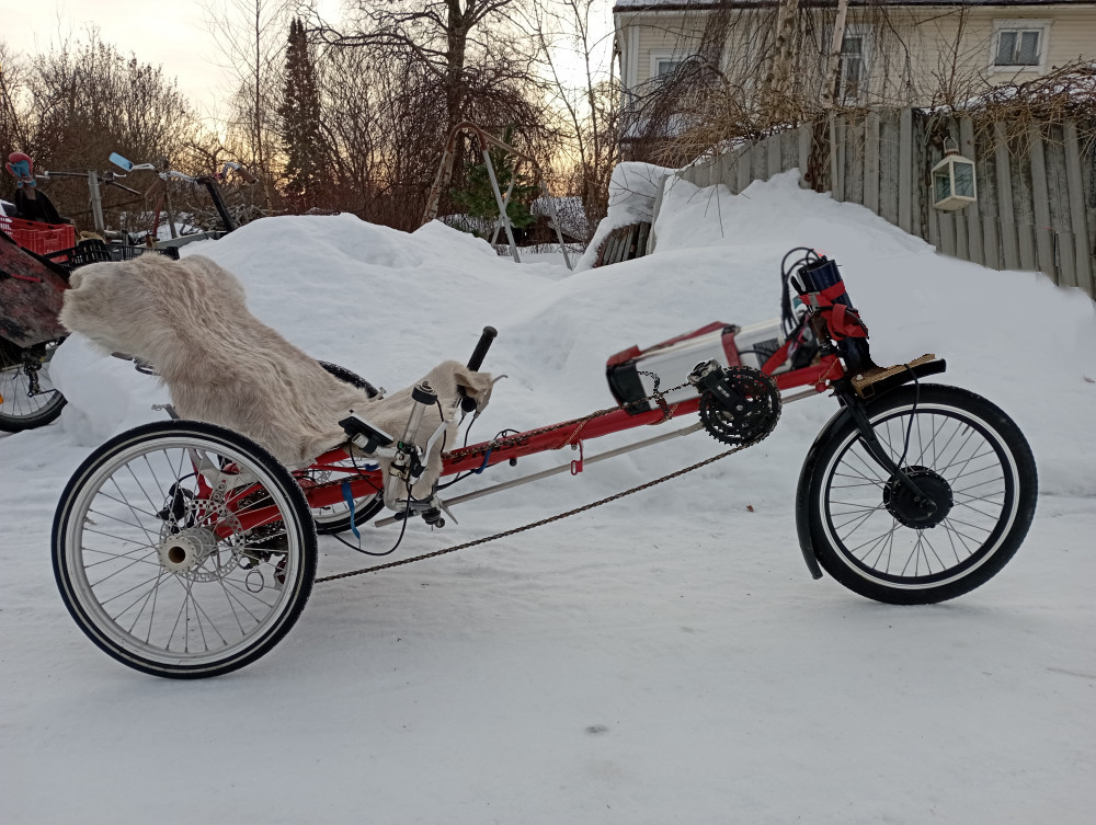

Tässä illalla kävin vielä tällä Karhumäen päällä postissa, tm:n lyhentämät 100milliset kammet hakemassa. Lähtiessä varausvaloissa paloi pun ja vihr - toinen vihr oli sammunut jo aiemmin päivällä. Akku oli ollut pikkupakkasessa reilun vrk.
Tuulta oli reippaasti mutta paksu vaatetus, kypärähuppu ja nahkahuppu päässä, sekä töppöset, ni ei paleltanu. Karhumäki on n. kilsan mäki ja loppupätkä on aika jyrkkäkin. Lopussa joutu kunnolla polkemaankin, pelkällä moottorilla ei ois noussu. En oikeen saanu selvää, alkoko teho hiipua vai sutiko kuinka paljon. Kevyt keula, ni pompottaa ja sutii tietty samalla monin paikoin mutta aika hyvin tällä pääsee.
Kotona varausvalona paloi enään kaks pun - ajoinko liian tyhjäks? Nyt akku sisällä latautumassa. Noin 25km ekalla latauksella ajettu.

Kirjoittaja PW
Pientä värkkäystä, maston hävitin ja ripustin mastonjalasta jarruvaijerinpätkällä akun keulan. Vaneritarakka nyt myös ruuvilla kiinni - tukevampi, ei heilu. Näyttö nousukahvaan kiinnitetty, näkyy kuskille paremmin ym.
Vaihdoin myö 152mm kammet 115 millisiin, itsestä tuntu heti kotosammalta :mrgreen: En edes siirtänyt keskiötä kauemmaks vaan poljin töppösten kantapäällä :mrgreen: No ehkä pitää vähän siirtää.
Renkaat on kovin sekalaista, takana vetävä rengas, vanha kapee ja silee kisakumi, toinen takarengas keskeltä kulahtanu lastenpyörän rypyläpintanen - edessä vähän paksumpi. Jemmasta löyty pari kumi varalle josko noilla talven selviää.

PW kirjoitti: 18 Tammi 2022, 12:40
Parantaahan tuo akku tuolla edessä kyllä vetopitoa, mutta tuottanee liialti efektiivistä jättöä. Ulkonäkö on tietysti makukysymys, mutta miltäs tällainen näyttäisi.

Kirjoittaja PW
Onhan se paremman näkönen kampien välissä ja mittauksien perusteella mahtuukin siihen. En oo vielä viittiny muutostöihin kunhan tulee sopivia osia vastaan, ni sitten.
