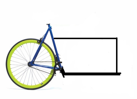

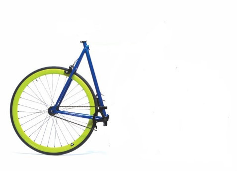

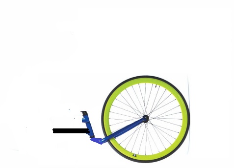

Premnas kirjoitti:
En tosin oikein vieläkään hahmota miten siitä takakolmiosta saisi sopivasti kärryyn rungon.
Vaikka näin:
Eli takakolmio säilytetään kokonaisena, keskiöön hitsataan putki joka menee kuormatilan ali.
Kiinnitys pyörään tehdään etuhaarukasta ja emäputkesta. Haarukkaa levitetään ja taivutetaan mutkalle niin että emäputken kylkeen voidaan hitsata kärryn pohjaputki kiinni:
Viimeisessä kuvassa oleva eturengas esittää nojapyörän takarengasta.

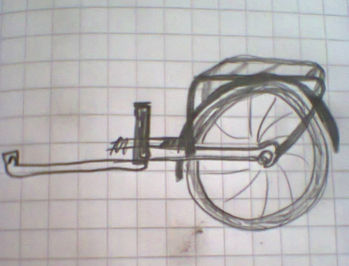

Tällanen tuherrus:
Mittakaavassa ei ja muutenkin perspektiivi ei oo ihan kohilleen :roll: . Mutta saa tuosta kuitenkin ideaa. Tuollainen kärri mua esteettisesti viehättäisi. Pajaohjaaja meinasi että kiinnityksestä voisi tehdä toispuoleisen mutta rupesin miettimään jälkeenpäin että kuinkahan paljon sellanen kiinnitystapa vääntää koko rakennetta että kestääkö se.

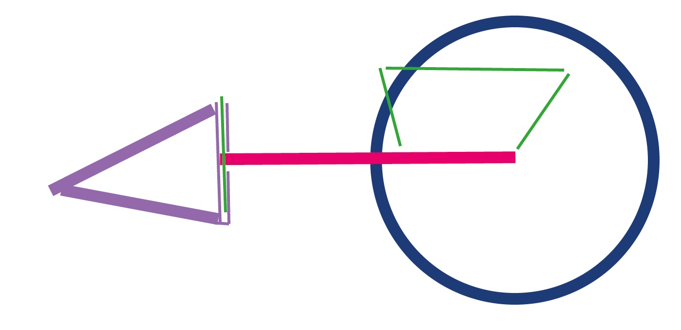

Pyörittelin päässäni näitä ja yhtäkkiä se vaan iski jostain - mitäs jos rälläköisi takahaarukasta yläputken pois eli käyttäisi vetoaisaan vain alaputket, sitten niiden yhtymäkohtaan taakse hitsaisi kiinni lieriönmuotoisen putkenpalan pystyyn, ja sitten tuohon haarukkaan poraisi vain lieriötapin mentävän reiän, senkin pystyyn. Haarukkaputki sujahtaisi tähän lieriötappiin, jossa tulisi sitten yläosassa olla jonkinlainen lukitussokka estämässä haarukan ylös hivuttautumista.
Tuli vaan vielä mieleen että pitäisikö noissa yleensä olla myös joustoa sivusuunnan lisäksi pystysuuntaan? Entäs jos ajan johonkin kuoppaan niin tuo systeemi ei anna periksi pystysuunnassa?
