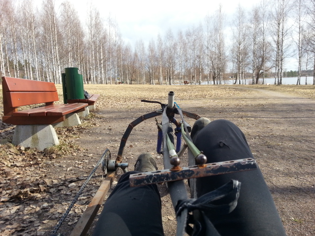

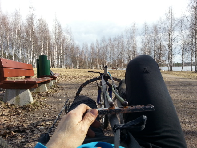

Kun tällä oon taas vähän ajellu, kangaskatteen virittely pyörii tietyst päässä. Ylempi kuva on ajoasennossa, silmien tasolta otettu ja alempi hiukan ylemmäs kohottautuneena. Nykyisessä asennossa polvet nousee huomattavan korkeelle, muuhun katteeseen verrattuna. Järkevää kait olis jos makuuasennon muuttas pystymmäks istuma-asennoks, sillon "polvikupit" ei tartteis olla niin isot. Ilmanvastushan siinä vähän kasvaa mutta yleisimmissä kinnereissähän asento on selvästi pystympi myös.

Vaikeuttaako tuo niskahihna kulkemista penkille. Siinä sinulla olis valmiina ranko, sen kun heität loimen päälle, on sinulla kinneri. Niskahihnaan voi laittaa penkin taakse pienen levityspalkin ja siirtään edestäkin vähän laidemmaksi, niin mahdut kyytiin loimeen koskematta. Eteen pitää vain keksiä joku juohevamuotoinen tulppa. Eikös tuo ohjainvarsipari kannattaisi kiinnittää niskaremmiin vaikka narulenkillä, niin olisi aina paikallaan. :D

Hihna vaikeuttaa tietyst vähän sisään menoa kun isoa jalkaa huolimattomasti yrittää pujottaa hihnojen väliin, meinaa kompastella - ei muuten. Penkin selkänoja nousee kun pujottaudun hihnojen alle istumaan.
Siinähän on naru, sininen pätkä. Ohjaustangon pujotan hihnojen päälle ja narulla kiristän hihnat yhteen, näin hihna ei hankaa reiteen ja ohjaustankoa ei tartte kannatella. Sisään astuessa ohjaimet on kuitenkin pitää sivussa etten astu päälle. Hihna ei juurikaan hankaa niskaan tai häiritse.
Joo loimihan menis tietyst heittämälläkin mutt ei se taida vauhdissa kestää, vaatimattomassakaan. Kait se jotenkin pitäs napoa kiinni, etukaareen ja runkoon sekä noihin hihnoihin. Ja polvien kohdalle jonkinlainen kaari tai ne polvikupit kuitenkin = tilaa polvien nousta.

Nokkapalankaan ei ole pakko olla kiinteä tai painava. Tarraa tai magneettia voi käyttää, jos ei järeämpää koukkua tjms. laita keskiosan ja nokan liitokseksi. Toisaalta tuossa pyörässä nokkapaino ei ehkä ole synti keulimisen eston ja ylämäkipidon kannalta.

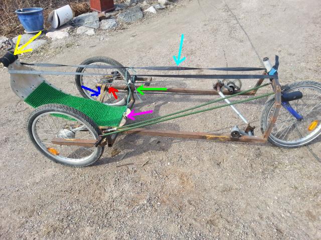

Laitan tämän kuvan tähän rakenteluketjuunkin.
  1. Punainen, naru pitää vaihdevaijerin poissa ketjun tieltä.
  2. Pinkki, narulla penkki poikkirungossa kiinni ja toimii penkin saranana (2 tehtävää) - huom. samaa materiaalia ku eka.
  3. Keltainen, naru pitää niskapehmusteen paikoillaan, 2kpl.
  4. Vihreä, narulla kiristetään liinat yhteen, jotta eivät hankaa reisiin ja jotta ohjaustanko pysyy ylhäällä, liinojen välissä. Yksi naru hoitaa siis kaksi tehtävää ja rakenne on kevyempi :wink:
  5. Tumman sininen, liinapenkin alla, tukee penkkiä ristiselän kohdalta.
  6. Vaalean sininen, liina tukee penkkiä niskan takaa, pitää ohjaustangon ylhäällä ajaessa ja myöhemmin siihen on ajatus kiinnittää kangaskate. Samalla liinalla siis kolme tehtävää.

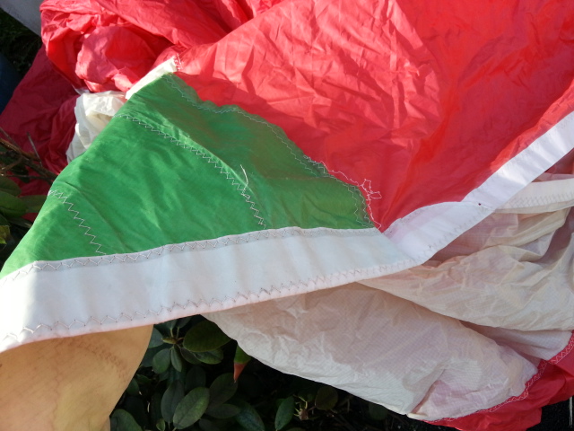

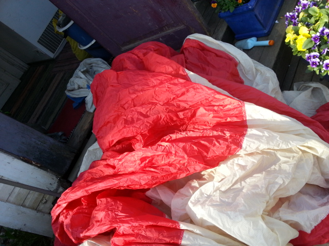

Revennyttä spinakkeripurjetta oon haeskellu, satuin sitten löytämään oman purjevarastoni ja spinnua säkistä ottaessani huomasin ett se on aika pahasti revennyt - ei mitään muistikuvaa miten ja millon on mennyt mutt eihän se venekään (5,5m )oo ollu vedessä yli 20vuoteen :( Ehkä tuon sais korjattua mutt en tiedä kestäskö kuitenkaan - vois siis raaskia, pilkkoa tuon kinnerin katteeksi. En sitten tiedä onko paras mahdollinen kangas :roll: Trikoota on ehdotettu mutta kun ajatukseni oli se, ett kate kiristyy tiukaksi ja sileeksi (ei räplätystä) kuskin nojatessa penkkiin, spinnu kangas vois olla parempi. Käsien välissä viruttaessa, venyy vhän mutta jos leveemmältä kaaressa ja penkissä kiinni, venyminen on varmaan vähäsempää. Pari pitkittäisliinaa vois myös ommellla venymisen estämiseksi. Kattotaan suapiko aikaseksi :roll:
Re: Kolmipyörä
Trikoo ei venyvänä varmasti ole hyvä, kun meinaat käyttää kangasta kantavana rakenteena.
