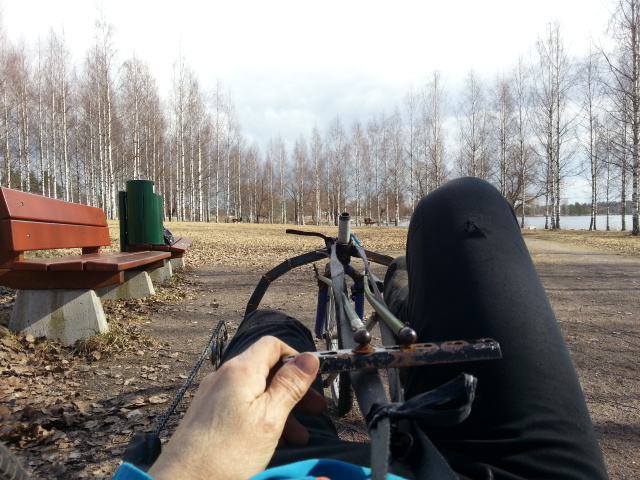

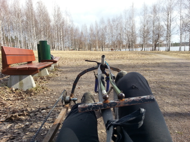

Kun tällä oon taas vähän ajellu, kangaskatteen virittely pyörii tietyst päässä. Ylempi kuva on ajoasennossa, silmien tasolta otettu ja alempi hiukan ylemmäs kohottautuneena. Nykyisessä asennossa polvet nousee huomattavan korkeelle, muuhun katteeseen verrattuna. Järkevää kait olis jos makuuasennon muuttas pystymmäks istuma-asennoks, sillon "polvikupit" ei tartteis olla niin isot. Ilmanvastushan siinä vähän kasvaa mutta yleisimmissä kinnereissähän asento on selvästi pystympi myös.

Vaikeuttaako tuo niskahihna kulkemista penkille. Siinä sinulla olis valmiina ranko, sen kun heität loimen päälle, on sinulla kinneri. Niskahihnaan voi laittaa penkin taakse pienen levityspalkin ja siirtään edestäkin vähän laidemmaksi, niin mahdut kyytiin loimeen koskematta. Eteen pitää vain keksiä joku juohevamuotoinen tulppa. Eikös tuo ohjainvarsipari kannattaisi kiinnittää niskaremmiin vaikka narulenkillä, niin olisi aina paikallaan. :D

Hihna vaikeuttaa tietyst vähän sisään menoa kun isoa jalkaa huolimattomasti yrittää pujottaa hihnojen väliin, meinaa kompastella - ei muuten. Penkin selkänoja nousee kun pujottaudun hihnojen alle istumaan.
Siinähän on naru, sininen pätkä. Ohjaustangon pujotan hihnojen päälle ja narulla kiristän hihnat yhteen, näin hihna ei hankaa reiteen ja ohjaustankoa ei tartte kannatella. Sisään astuessa ohjaimet on kuitenkin pitää sivussa etten astu päälle. Hihna ei juurikaan hankaa niskaan tai häiritse.
Joo loimihan menis tietyst heittämälläkin mutt ei se taida vauhdissa kestää, vaatimattomassakaan. Kait se jotenkin pitäs napoa kiinni, etukaareen ja runkoon sekä noihin hihnoihin. Ja polvien kohdalle jonkinlainen kaari tai ne polvikupit kuitenkin = tilaa polvien nousta.
