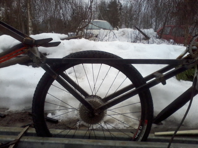

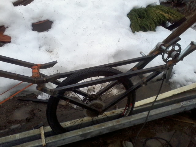

Kyllästyin "pyörädiettiin" ja heppasin yläputket eteen noin. Kohta pääsee koemakaamaan 8)
2015-03-08 12.27.47.jpg (219.39 KiB) Katsottu 2116 kertaa
2015-03-08 12.28.02.jpg (188.83 KiB) Katsottu 2116 kertaa
Re: Räyhäkkä MBB Talveksi ja soralle
Nythän siihen saa y-haaralla stemmin noihin putkiin.
Olis 20*20mm putkee - alle 1mm seinämällä :? puikolla ei onnistu hitsaus
Kokeile hitsata noita puikolla silleen että pidät valokaaren kokoajan paksummassa materiaalissa ja vaan välillä työnnät sulan ohuen tavaran päälle. Ei siis silleen sauman yli normaalisti pomppien vaan valokaari kokoajan samalla puolella saumaa, ainoastaan sula menee sauman yli. Saatat hyvinkin onnistua :wink: Keino ei vaan onnistu noita toisiinsa hitsatessa, ainoastaan paksua ja ohutta yhteen liitettäessä.
Viestit: 17968
Joo, pitää joskus kokeilla. Oon tuota konstia käyttäny jos vaikka hitsaa putkenpään ehjään putkeen ja on huonosovitus - niin ku yleensä on :oops:
Nyt mennään noilla, putkilla - saa sitä keventää sitte jos...
