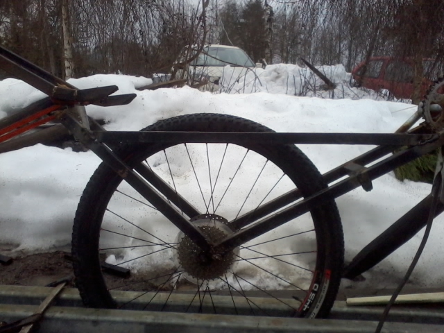

Kampikeskiön kaksiosaisuuden ja leveyden takia tuohon sopisi varsin hennotkin putket yläputkiksi, varsinkin jos et tarvitse yläputkia ohjaustangon kiinnittämiseen, vaan kiinnität sen, kuten jooseha esitti. Epäsymmetrisyyteen en tässä tapauksessa näe syytä, koska runko on joka tapauksessa ketjulinjan ulkpuolella, eikä sen siis tarvitse väistellä ainoaa epäsymmetristä osaa, ketjulinjaa. Olisiko nuo yläputket mahdollista korvata, tai jotenkin integroida etulokasuojaan, joka voisi tuossa tapauksessa olla suora pätkä räystäskourua alassuin etupyörän yläpuolella. Kaikenkaikkiaan, älä liioittele noiden yläputkien rakenteellisen lujuuden suhteen. Siinä riittäisi narukin, jos ei joustaisi. :roll: :D

Lokasuojaa alunperin ajattelinkin kun noita yläputkia suunnittelin - epäsymmetria jääköön, sille ei tässä todellakaan ole perusteita - edes ulkonäkösyitä.

Tarviiko se edes putkia jos teet vähän jykevämmän lokasuojan ohuesta pellistä?
Niin, pitäs varmaan ne reunat saada pokattua jotenkin tueksi. Lisäksi kiinnitys, kestäskö pultti tai niitti?

Itse leikkaisin vain sivulevyt ja niiden selkään hitsaamalla varsinainen lokasuoja. Jos rengas lähtisi alakautta irti voisi koko suojan kiinnittää hitsaamalla...
Sovittelin tuohon just pyöreetä räystäskourua, vähän kapee. Tuli vaan mieleen ett senhän vois kokonaan kattaa pellillä etusilmukan yläosan ja hitsais noihin putkiin kiinni. Eikös tuo ois aika helppo taivuttaa pellistä?

Tarviiko tuo edes kourumaista lokasuojaa? :? Jalat on sen verran ylhäällä renkaaseen nähden ettei niitä paljoa tarvii suojata. Jotain vaan keskilinjalle ettei säteen suunnassa mitään lennä.
Aattelin, kouru tukis paremmin ja yläputket jäis pois.

Kanttiputkesta ois vaan helpompi tehdä. Yksi keskelle. Sitä löytyy helposti valmiina, niin pääsee helpommalla :roll:
Tai kaksi ohutta(20x10x1) reunoille ja niiden päälle popniiteillä muovisuikale lokasuojaksi.
Tuollainen putki vääntyy polvea vasten sopivalle kaarelle ja jos pelkää sen oikenevan runtatessa niin laittaa yhden pystytikun keskelle sitä estämään.

Olis 20*20mm putkee - alle 1mm seinämällä :? puikolla ei onnistu hitsaus, onnistusko migillä?
Toisaalta eihän sillä painolla pitäny olla väliä :roll:

Kyllästyin "pyörädiettiin" ja heppasin yläputket eteen noin. Kohta pääsee koemakaamaan 8)

Nythän siihen saa y-haaralla stemmin noihin putkiin.
Kokeile hitsata noita puikolla silleen että pidät valokaaren kokoajan paksummassa materiaalissa ja vaan välillä työnnät sulan ohuen tavaran päälle. Ei siis silleen sauman yli normaalisti pomppien vaan valokaari kokoajan samalla puolella saumaa, ainoastaan sula menee sauman yli. Saatat hyvinkin onnistua :wink: Keino ei vaan onnistu noita toisiinsa hitsatessa, ainoastaan paksua ja ohutta yhteen liitettäessä.
Joo, pitää joskus kokeilla. Oon tuota konstia käyttäny jos vaikka hitsaa putkenpään ehjään putkeen ja on huonosovitus - niin ku yleensä on :oops:
Nyt mennään noilla, putkilla - saa sitä keventää sitte jos...

Kokeilitko polkea? Ajattelin vain, että osuuko pohkeet tukiputkiin... Taitaa olla kyllä sen verran lyhkäset kammet, että pystyy polkemaan.

eemeli kirjoitti:
En oo vielä koittanu. Muok. ei ota pohkeet mihinkään.
Tenkkapoo ku ketjua sovittelin - 9 pakan ketju. Mutt eturattaalla ei uppoo koko matkaa paikalleen :shock: Oon luullu ett piikkien väli olis sama riippumatta ketjusta :?
