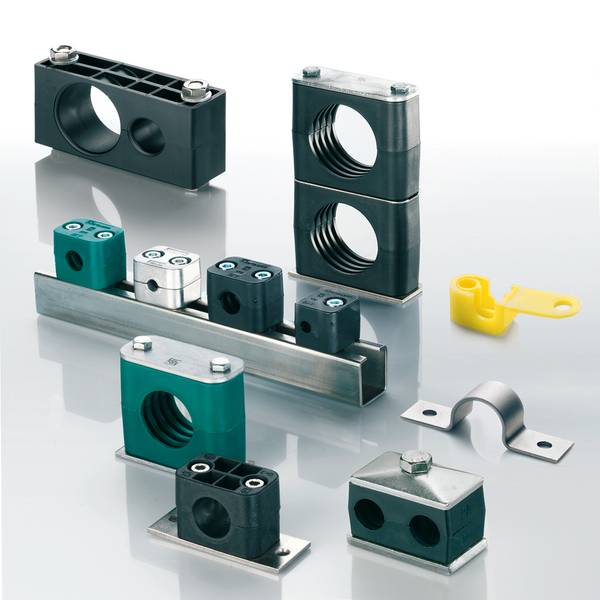

Hydrauliikka- tai traktorikaupasta käyt ostaan stauffeja. Niistä saa helppoja ja halpoja kiinnikkeitä 25mm putkelle.

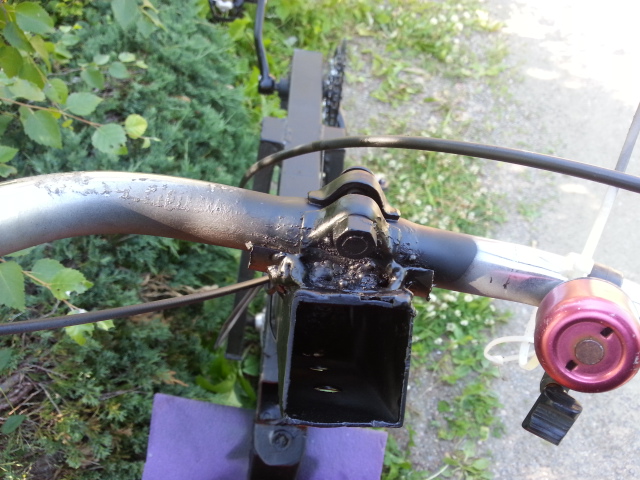

Ohjaustanko vinossa
Ohjaustanko vinossa
Lowridessä Jorin ohjeen mukaan paikattu tangon kiinnitys. Siinä tohinassa tanko jäi vinoon, kyllä sillä voi ajaa mutta pieni pelko, ett vasemman olkapään oireilu johtuutuosta. Virossa olis kiva ajaa mukavasti.
Korjauskonsultointia kyselen, olisko hyvä jos rälläköin pystyn viillon, vasempaan laitaan pystyputkea, väännän tangon suoraan ja hitsaan viillon umpeen?
Viestit: 14210
Re: MBB tandem 2WR
Eikös tuo ole ihan hyvä korjaussuunnitelma. Mikäli siis tarkoitit pystyputkella tuota vinoa, ja pystyllä viillolla tuon putken pituussuuntaista viiltoa. Onhan tuo melko paljon vinossa, joten jos vasemman posken kiristäminen ei riitä, voit kääntää lisää löysäämällä oikea poskea. No, puikolla raon täyttäminen on ikävää hommaa, joten toivotaan, että vasemman kyljen kiristys riittää. :roll:
Viestit: 17896
Re: MBB tandem 2WR
Löysäsin klemmarin ja menin sit vaan vääntämään tanko, suoristu - vähän liiankin helpontuntusesti :? Klemmaria kiristäessä, huomasin siitä menneen kierteen - taidan hitsata tangon kiinni klemmariin ja vähän viel varmistella edellistä paikkausta :roll:
Viestit: 14210
Re: MBB tandem 2WR
No joo, voihan tuon tehdä etukäteenkin, jos ei halua Viron maaseudulla seikkailla hitsausmahdollisuutta etsimässä. :mrgreen:
