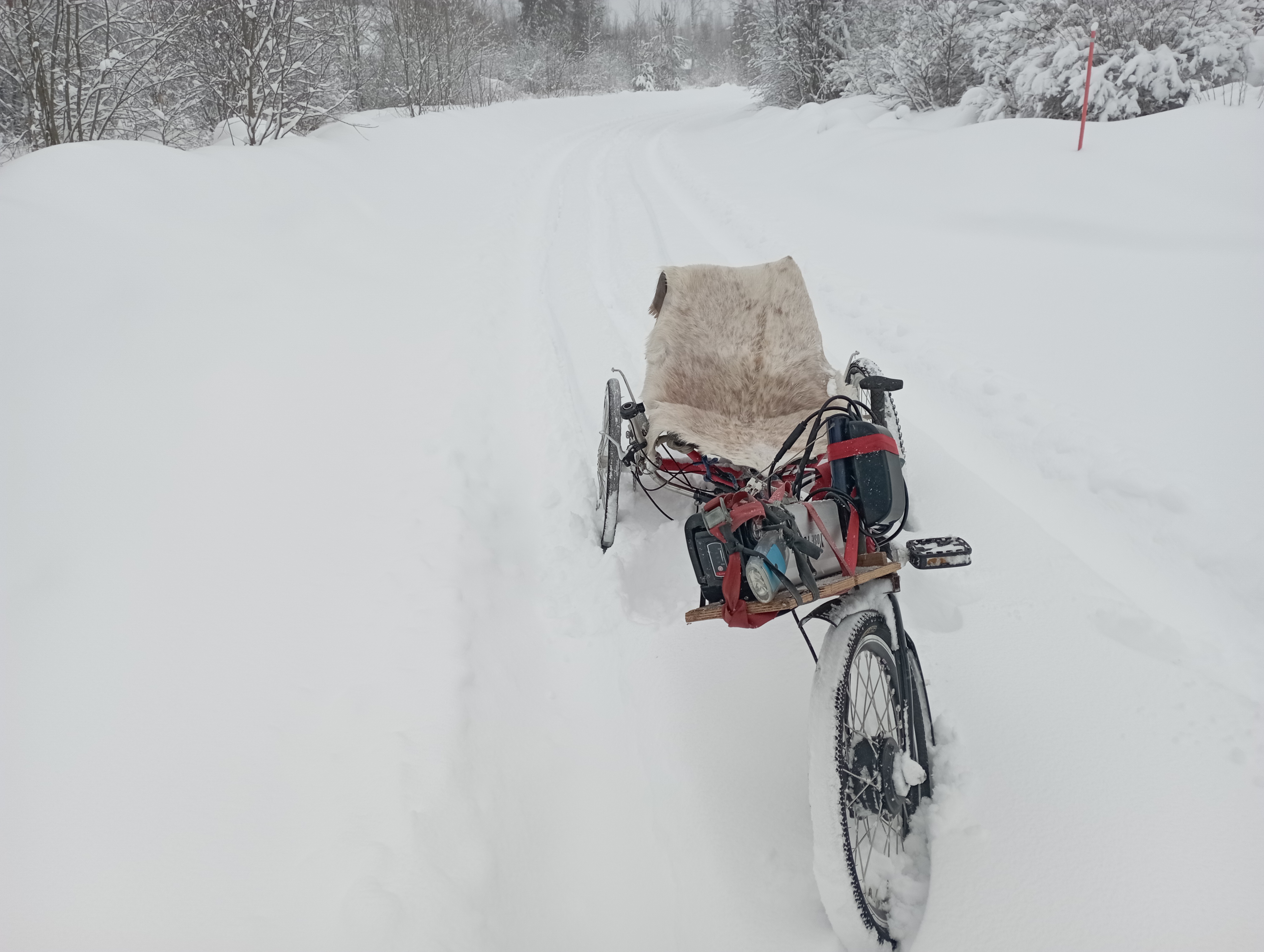

Tyrkkäs vähän lunta, ni pitihän se käydä kokeilemassa "vapaa on vain umpihanki" tunnelmia :mrgreen: Yllättävän hyvin kulki loivaan ylämäkeenkin, suti tietyst mutta liikku. Melkeinpä paremmin umpihangessa ku vetävärengas autonjäljessä.

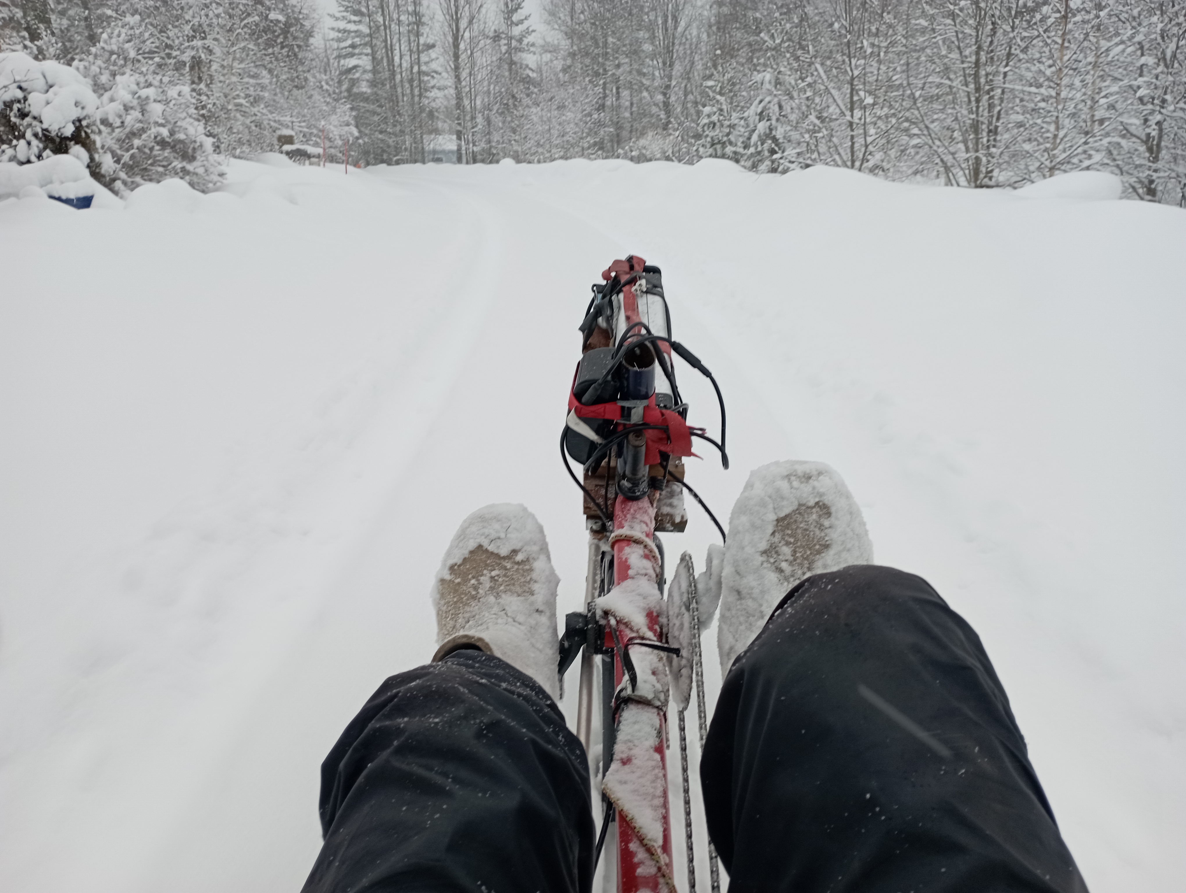

Viimeisen päälle ajokengät, paksua huopaa. :)
Nykytöppöset (huopikkaankuvausvälineet) ovat alle puolet tuosta paksuudesta. :(
Kyllä nuo kestävät pohjaamattakin. Ja voihan niitä huovuttaa paksummiksi pohjasta jos kuluvat. :D

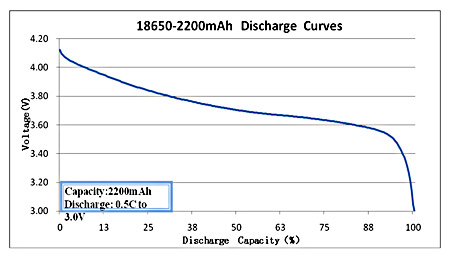

Pekka on täysin oikeassa. Jos kuitenkin haluaa maksimoida akun elinikää, kannattaa litiumakkuja osalatailla usein ja harvoin täyteen asti. 20% - 80% kapasiteettitasolla pyöriessä akku rasittuu kaikkein vähiten.
Tuo 36 V on ihan hyvä raja panna akku lataukseen ja 40 V hyvä kohta ottaa pois laturista, ellei tarvitse täyspakkausta mukaansa. Hifistelijät käyttävät 4,05V rajaa kennoa kohti, eli 40,5 V. :roll: Noilla rajoilla ei olla vielä tuolla nopean jännitteenlaskun alueella (oikea reuna) ja kapasiteettia on jäljellä enää noin 20%, eli on jo vaara joutua polkemaan luomuna kotiin. Lisäksi lataus on tuolla alueella nopeinta. :D
jotenkin näin:

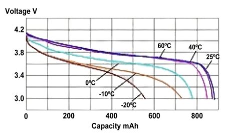

Näissä jänniteasioissa pitää kuitenkin pitää mielessä tämän kuvan osoittama lämpötilan vaikutus jännitteeseen ja kapasiteettiin. Tämä kuva on litiumpolymeeriakuista mittailtu, mutta periaate on sama myös litiumioniakuissa, joita noissa ajoneuvoakuissa lähinnä käytetään.
Tuo kapasiteetin putoaminen on oikeastaan vain tuon jännitteen putoamista ja kapasiteetti putoaa vain siksi, että jännite lähtee alempaa ja putoaa nopeammin. Jos tuollainen kylmänä tyhjäksi ajettua akku lämmitetään, kuinka ollakaan siellähän se sähkö kuitenkin on akussa ja pääsee nyt pois, kun jännitetaso lämmityksen myötä nousi. Puhelinten kanssa tämän lienette kaikki huomanneet. :)
