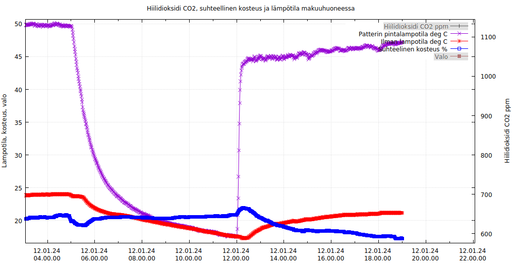

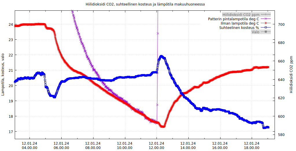

Hip! Innostuin aamulla klo 5 mittaamaan, miten nopeasti makuuhuoneen lämpötila kylmenee, jos lämmityspatterin laittaa täysin kiinni (patteri oli liian kuumalla ja heräsin kuumuuteen, kun makkarin lämpötila oli 24 astetta). Nousin saman tien sitten ylös eikä makuuhuoneeseen jäänyt ketään. Suljin oven. Makuuhuone on yksikerroksisen rivitalon ulkokulmassa, joten siinä on kaksi ulkoseinää, yksi ulkokatto ja kaksi seinää lämmitettyjä huonetiloja vasten.
Klo 5 ulkolämpötila oli -10,5° ja testin päättyessä klo 12 avasin patteriventtiilin suurin piirtein samaan asentoon kuin ennen testiä. Silloin ulkolämpötila oli tosin jo lauhtunut -5 asteeseen. Talo on kaukolämmössä Oumanin lämmönsäätimien takana. Ne säätävät veden lämpötilaa ulkolämpötilaa seuraten.
Nähdään, että seitsemän tunnin aikana lämpötila huoneessa laski 24 asteesta 17,3 asteeseen. Ei siis kovin paha seitsemässä tunnissa. Tosin ulkonakaan ei ollut kuin se keskim. -7,7 astetta pakkasta. Silti voisi kuvitella, että jos vastaan tulee vaikka viiden tunnin jakso, jolloin sähkön hinta on keskimäärin yli 2 euroa kilovattitunnilta, niin ei muuta kuin patterit kiinni. Ei se talo viidessä tunnissa aivan hirveästi jäähdy. Riippuu toki lämmöneristeistä... Tämä talo on rakennettu vuonna 1974.
Panenpa tähän vielä mittaustulokset graafeina:

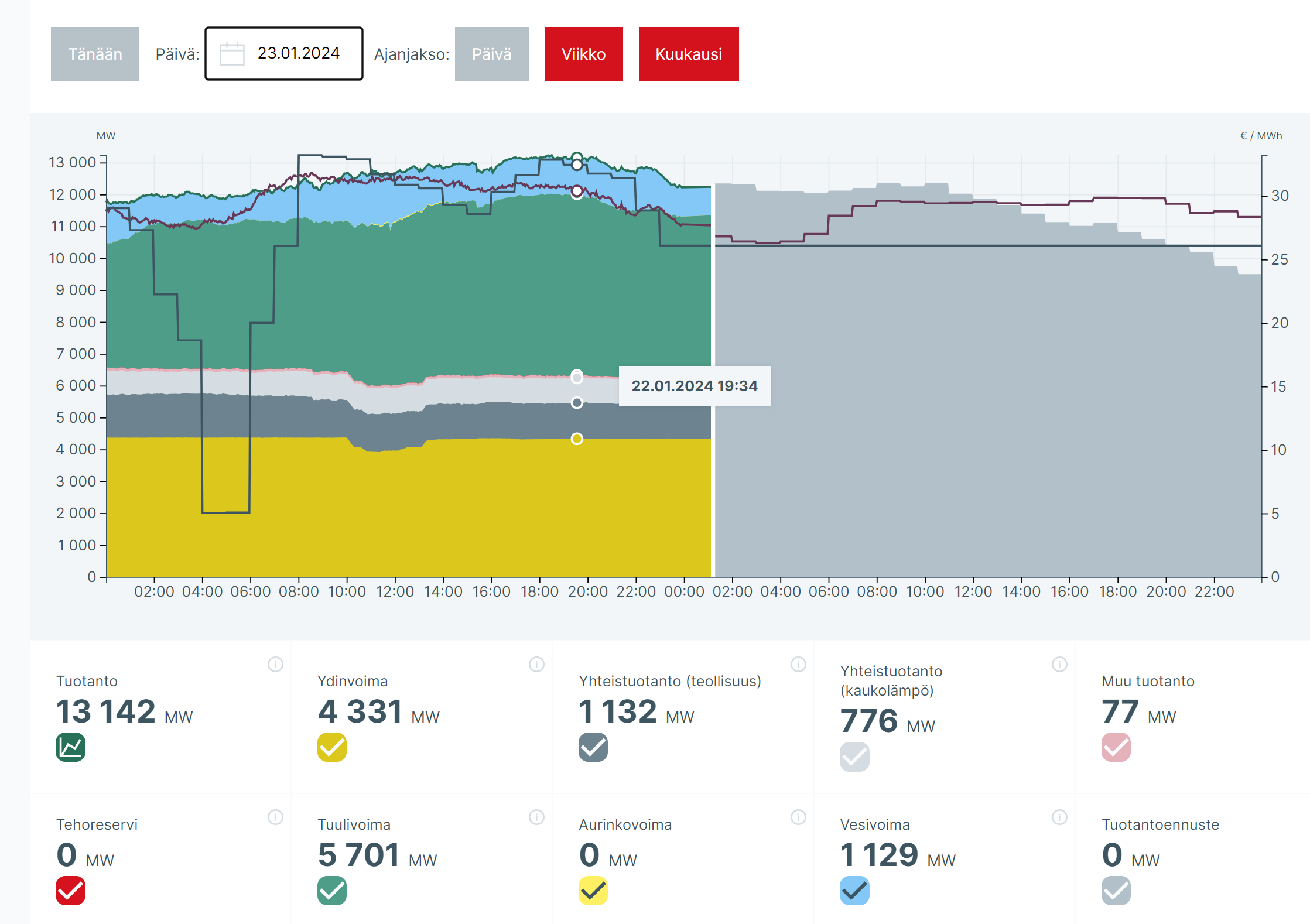

Vieläkin tuulee 4700 MW edestä, mutta eilen illalla tuli tuulisähkön tuotantoennätys 5700 MW. Edellinen ennätys oli 5 429 megawattia kahden kuukauden takaa 23.11.2023. Keskimäärin tuulisähkön tuotanto on näiden ennätysten välillä ollut 2067 MWh/h.

Onko tietoo mikä notkahdus ydinvoimatuotannossa kävi eilen?
Viestit: 14207
Re: Sähkön hinta
PW kirjoitti: 23 Tammi 2024, 10:57
Olkiykkönen jotain sätki. Selvitän, jos löydän syyn...
