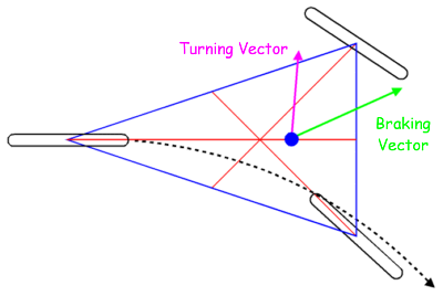

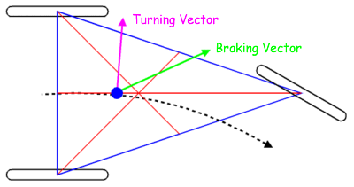

Ongelma on siinä, että puhut yleisesti deltasta ja tadpolesta unohtaen, että takavetoinen takapainoinen delta on aivan erilainen stabiliteetiltaan kuin etupainoinen etuvetoinen. Ohjausten jätöistä riippuu myös paljon kaarreajon stabiliteetti, kuten tuossa jo aiemmin pohdittiin. Tuossa JetTiken teoriasivulla näkyy, miten Hase-tyyppinen delta on selvästi stabiilimpi kaikissa tilanteissa kuin tadpole, joka kaatuu eteen siinä, kun Kettwiesel ajelee turvallisesti.

En näe kännyllä kuvia viime viestistä, mutta uskon, joten pinnat Haselle. Kehuin aiemmin PWn takapainoista deltaa, joka eli myös 2T3na ongelmien minimoimisessa matalasta painopisteestä ja arvaamani takapainoisuuden osalta.
Minusta tuo Jetriken kallistelun määrä per nopeus per kääntösäde ei ole ideaali. Kaupunkinopeuksissa hätätilanneväistöissä tarvitaan aika jyrkkää kallistusta, joten kallistumaton vasta haastava onkin. En ole katsonut sillä silmällä, että ulkoa muistaisin Jetriken painopisteen korkeutta. Siihen vaikuttaa pötsikin... Jos ei ole alemmaksi saatavissa painopistettä, plääh. Jos on ilman aerohaittaa, ok. Jetrriken sivuilla mainitsivat toistuvasti pystymmän penkin eduista kaatumisen välttämisessä. Ei minun tyyppinen ratkaisu tulkitsemani penkin taaemmas saaminen otsapinnan lisäyksellä. Ymmv.
Pitää katsoa kuvat pcllä myöhemmin. Lisäys: Eipä näy pclläkään.
"Kaatu eteen"? En näe automaattisesti takarenkaan ilmaan nousua isoimpana ongelmana, vaan ennemmin Reliant Robinin tyyppistä etukenoon kupsahtamaista. Top Gearin pätkässä omistaja antoi vinkin, että taka-akselin päälle painoa ja vauhti pois ennen liikenneympyrää ja ei jarrutusta kaarteessa. Eikö usein tadpolessa ole kuormaa mukana ja se tarakalla takana? Kuinka usein ei riitä jarrutus ja sitten kääntö tadpolella ja kuinka usein ei riitä sama deltalla? Jos ajattelee, että deltalla on jarruttaessa ja kääntäessä vaara, että viskaa kuskin kyydistä? Kattamattomassa voi toki onglemaa välttää deltassa nojaamalla sivulle, jos ei ole esteitä. Kaupungissa niitäkin piisaa. Ja minua hotsittaa katteet.

Nuo kaksiulotteiset kuvat eivät välitä Jettriken sivuilla esitetyn kolmiulotteisen simulaation korkeusakselia. Tadpole saattaa nostaa takarenkaan ilmaan jarrutuksessa ja ääritilanteessa kääntäessä ehkä kipata etuviistoon kuskin pois penkistä. Delta takapainoisena ei kärsi taka-etu akselin kippauksesta, mutta vaikka olisi kuvaa taaempana painopiste, vaikka taka-akselilla, saa senkin nurin sivuttais-ja etu-taka-akselissa jopa 45 astetta kallistavalla Jettriken painopistettä vastaavalla nopeuden ja kääntösäteen sekä Jettrike/vertailudeltan painopisteiden suhteella kerrottuna. Kuten Reliant osoitti tosin ei kai painopiste taka-akselilla etu-takasuunnassa ja matalalla painopisteellä. Sama asia vain suuremmassa nopeudessa on vaarana paremmin suunnitellussa deltassa. Missä kunkin pyörän rajanopeus ja -kääntösäde menevät, en tiedä.
En heitä ulos mahdollisuutta ideaalideltan turvallisuudesta. Paljon painoa taakse ja alas painopisteen optimoimiseksi, takarenkaat kallelleen toisiaan kohti ja leveä akseliväli auttavat. Jälkimmäinen on itsessään turvattomuutta lisäävä tekijä täällä vilinässä ja tollojen seassa.
Korkeusakseli kuviin lisäämällä päädytään painopisteen laskemistarpeeseen ja siinä delta ja tadpole ovat päinvastaisia aeron puolesta. Deltassa penkki taakse ja pystyyn, siirtää painopisteen taakse ja alas otsapinta-alan kasvaessa. Tadpolessa otsapinta vähentyy penkin siirtyessä taakse ja alemmas, kun nojakulmaa lasketaan kröh vaakaan.
