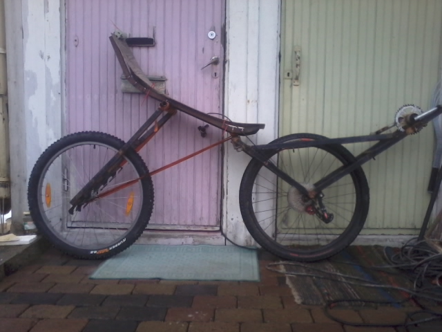

Re: Räyhäkkä MBB Talveksi ja soralle
2015-03-08 16.10.19.jpg (148.15 KiB) Katsottu 2547 kertaa

Da, kotikadulla kävin koemakaamassa, ilman sitä tarpeetonta ohjaustankoa. Sauvat käsissä vähän poljinkin ja yllättävän tasapainoselta tuntu. Kuitenkin semmonen itsemurhatunnelma jos ilman ohjaustankoa oikeesti alkasin tällä ajella :shock: Mihin ne vaihde- ja jarruvivutkin sitten?
Myös pitkittäis suunnassa tasapaino tuntu paremmalta ku pelkäsin, perä ei heti hyökänny linkkuun.
Joku jarru siihen pitää laittaa, ennenku enempää uskallan ja vaihtaja toimimaan.
