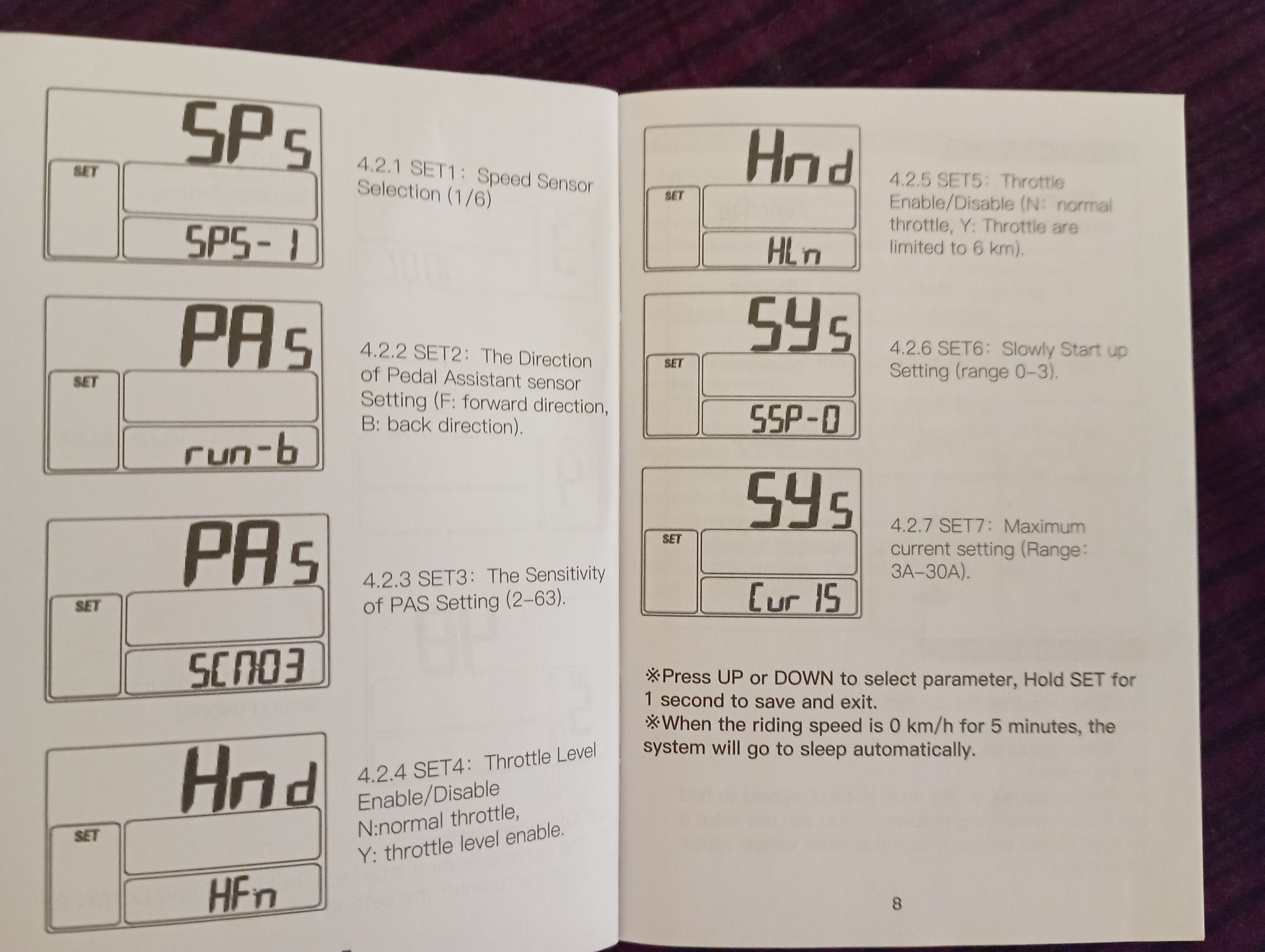

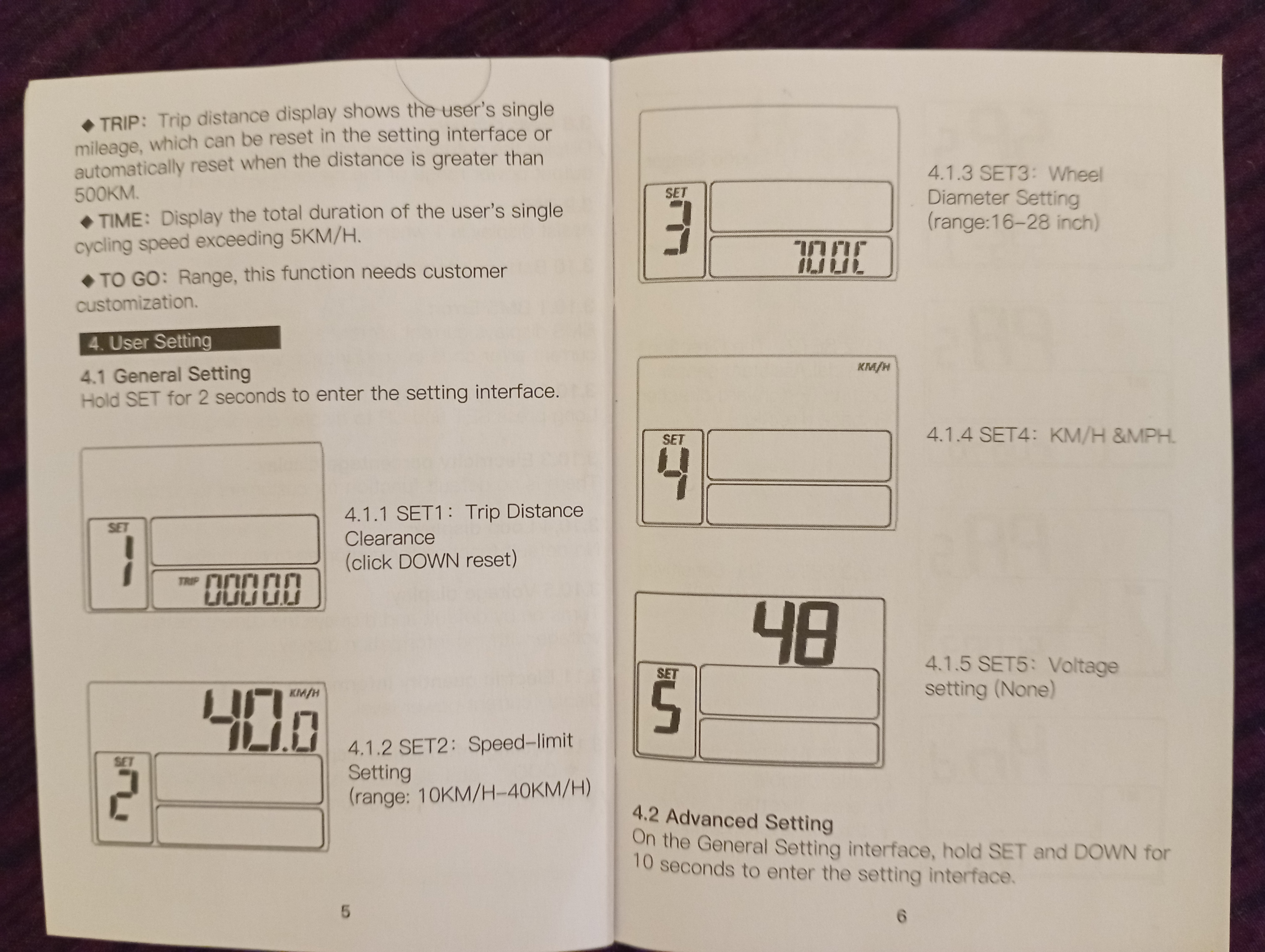

Ainakin itselläni siinä vanhemmassa lcd kt-3 näytössä on aivan tosi monta säädettävää asetusta. Petrillä on uudempi C500 näyttö, johon en ole tutustunut, mutta luulisin että siinäkin on monta säätökohdetta.
Pitää kookletella löytyskö siihen täydellistä manuaalia. Yosen paketin mukana minulle tuli rajusti karsittu käyttöohje.
Viestit: 17893
Re: Punakettu - Hase Kettwiesel
Tommoset kuvalliset ohjeet löytyy ohjekirjasesta.
Viestit: 7579
Tuossa esitellään perusasetukset. Vaativampaan säätöön tarvitaan ilmeisesti tietokone ja yhdistys usb kaapelilla.

Avustuksen tason säätö näytti helpolta plussasta lisää ja miikasta vähemmän. Nythän tuo avustus on ollut ykköstasolla (PAS 1), siksi on kulkenut noin hiljakseen poljintunnisteella.

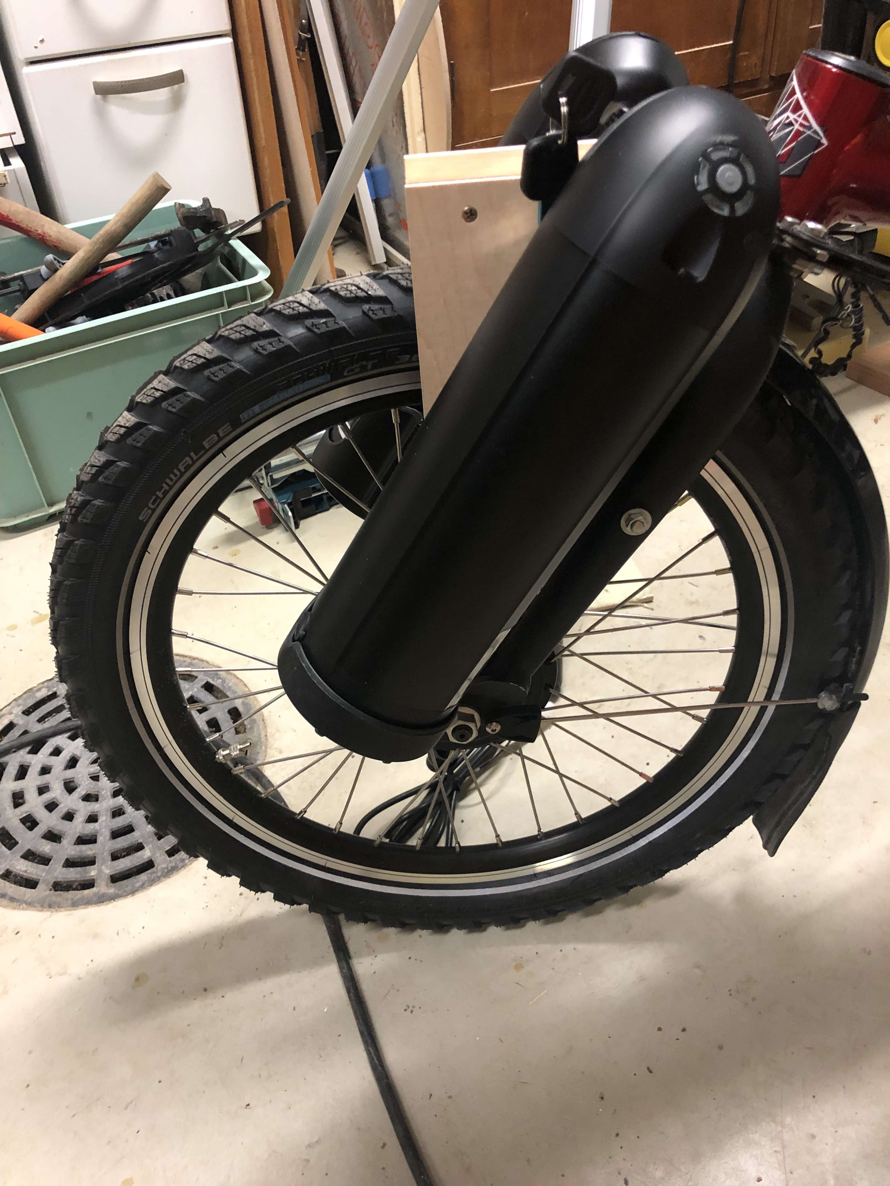

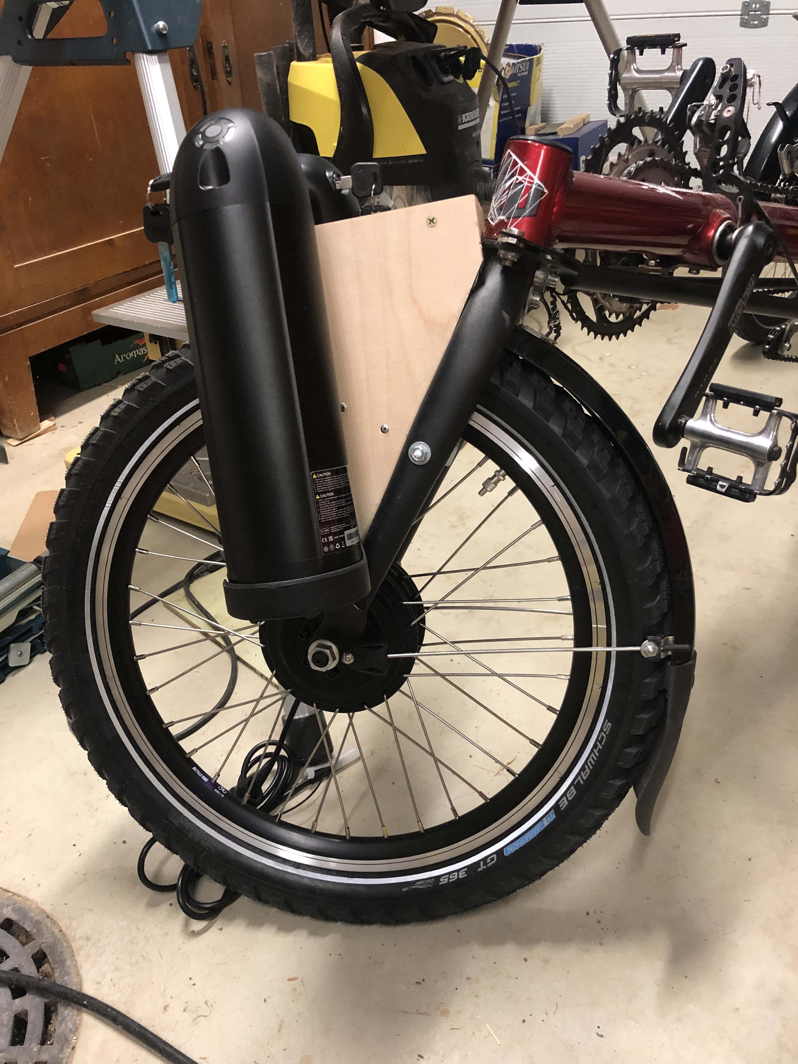

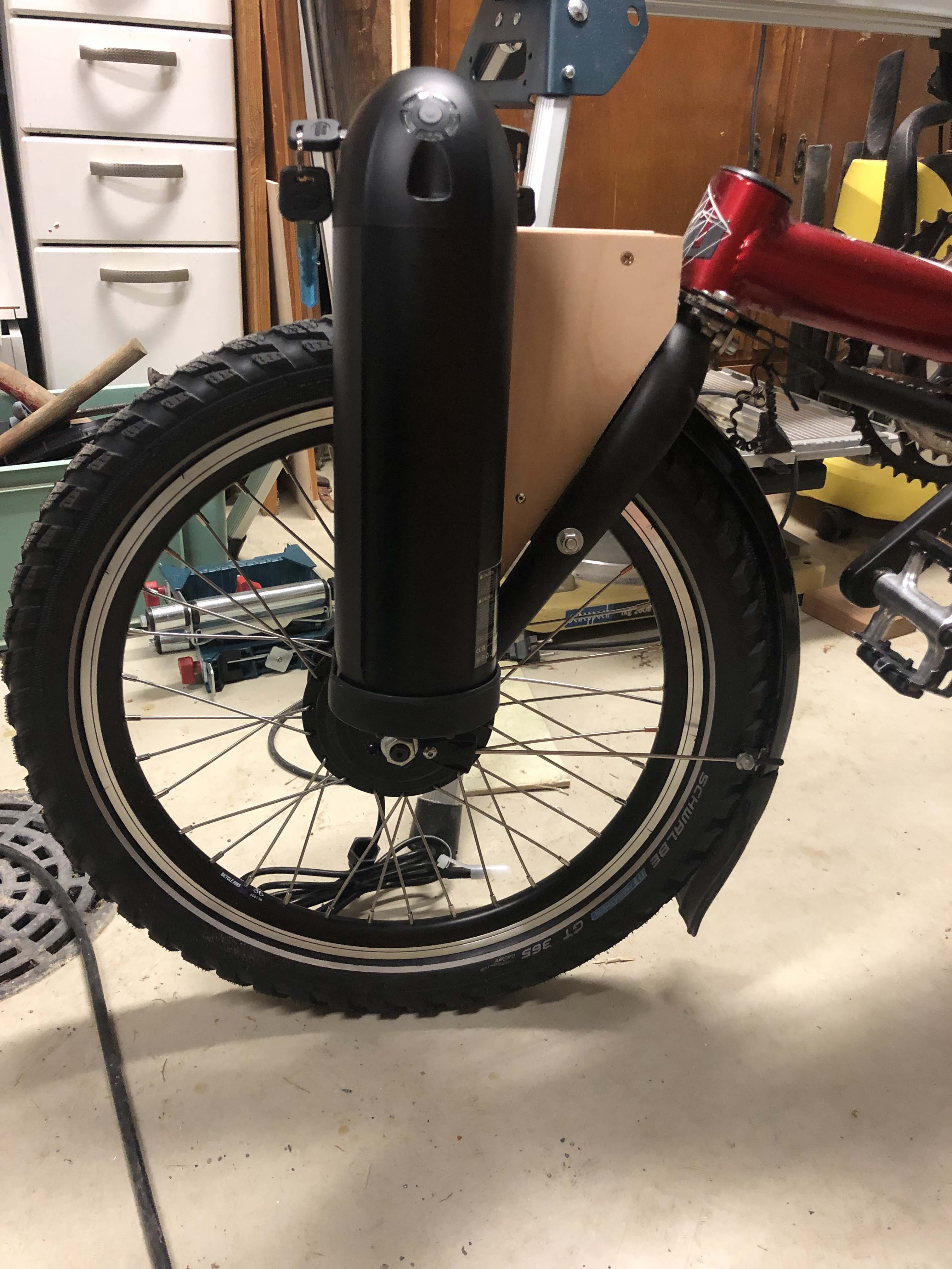

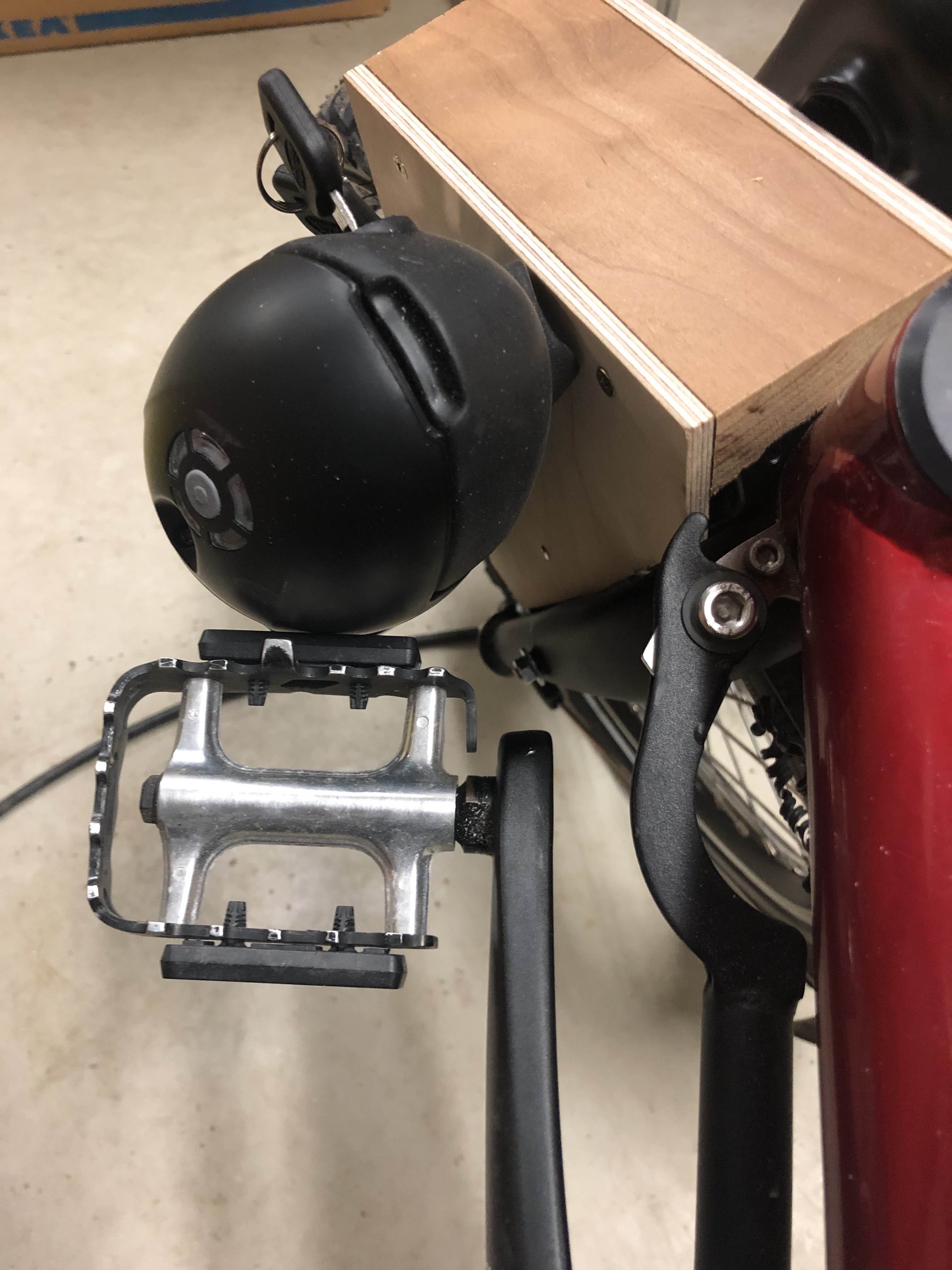

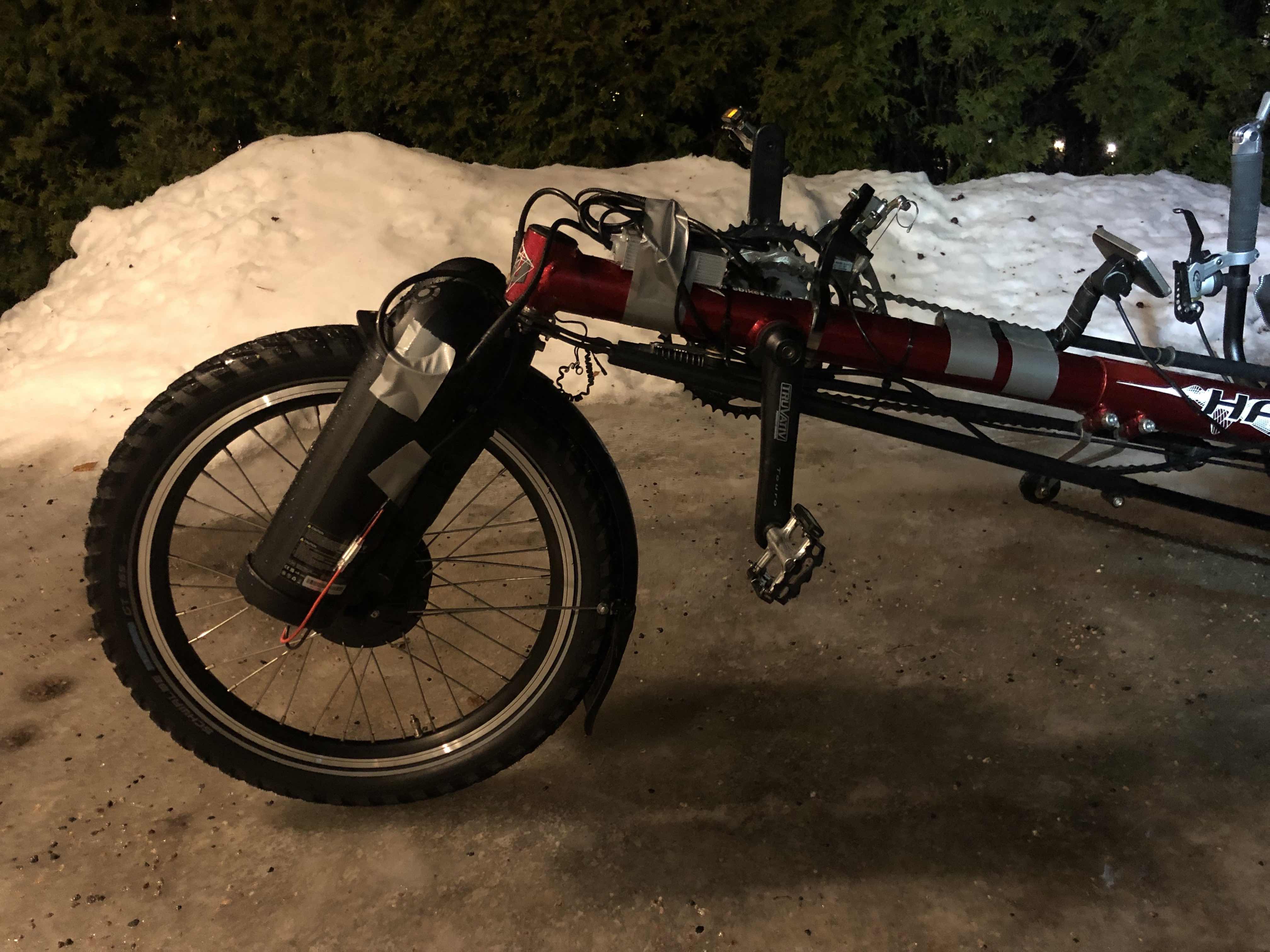

Mun sähköistysprojekti kahdella akulla etenee, mutta hitaan puoleisesti.
Kuvissa näkyy puusta ja vanerista tehty teline, johon akut kiinnitetty.
Testailu autotallissa tuo esille sen, että tässäkin systeemissä etupyörä menee linkkuun akkujen painosta.
Jos kiinnittää vinoon, tilanne parempi, kun akkujen painopiste on lähempänä haarukan tappia.
Mutta nyt tulee ongelmaksi, että varpaat osuvat jo akkuihin, kun kääntää reilusti.
Taidan heittää romukoppaan ajatuksen kahdesta akusta etuhaarukkaan kiinnitettynä.
Yksi kpl näistä pulloakuista sopii aika kivasti tuohon runkoputken päälle poljinten etupuolelle.
Ja toinenkin tuohon runkoputken päälle poljinten taakse, mutta haittaa jonkin verran penkille pääsyä.
Testaillaan nyt yhdellä akulla ja ihmetellään sitten lisää.
Vaihtoehto 1, akut pystysuorassa
Vaihtoehto 1, etupyörä käännetty
Vaihtoehto 2, tulee lähelle poljinta
Vaihtoehto 2, akut kallistettu haarukan mukaan

Nojaski kirjoitti: 23 Tammi 2022, 12:00

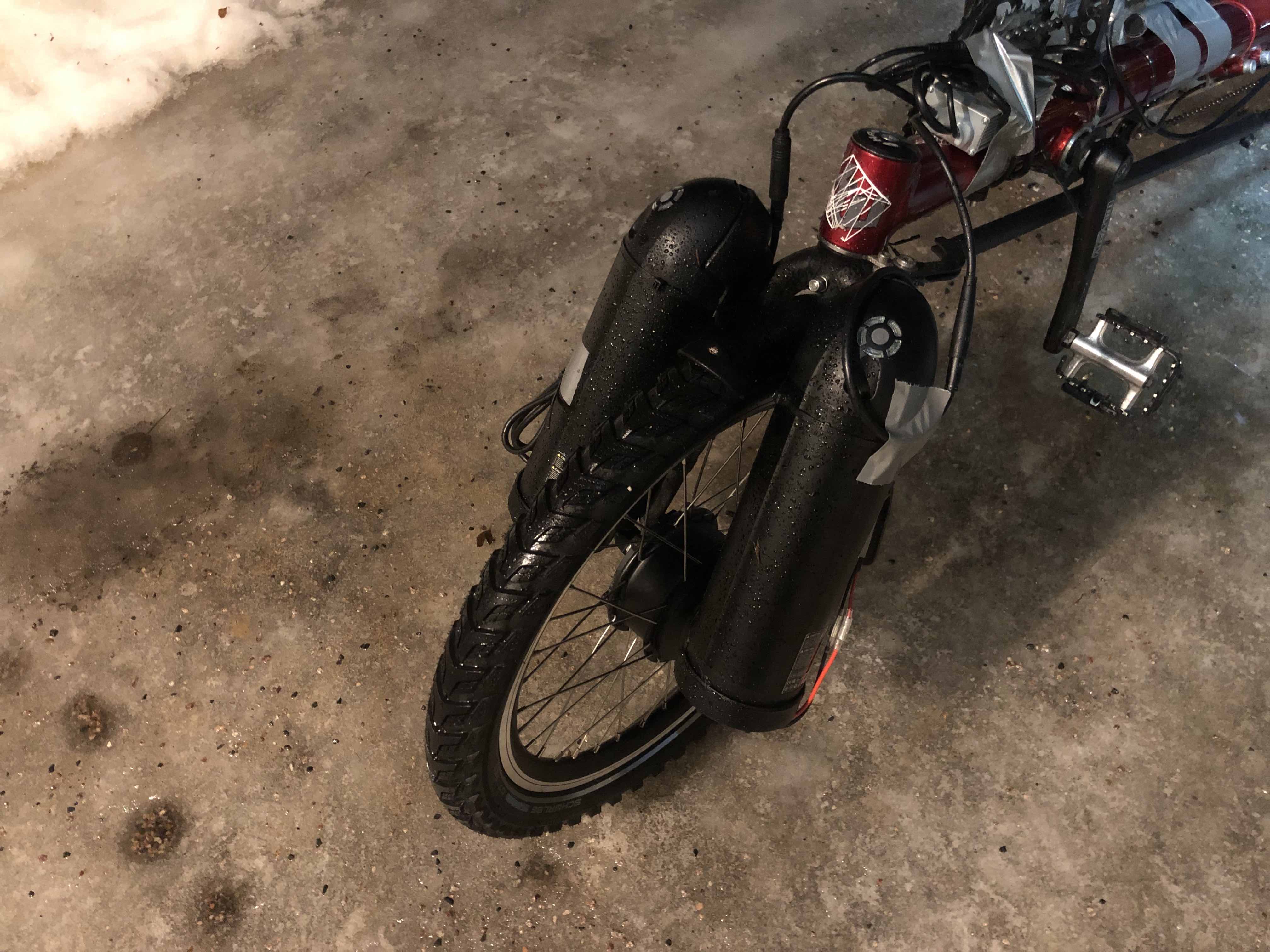

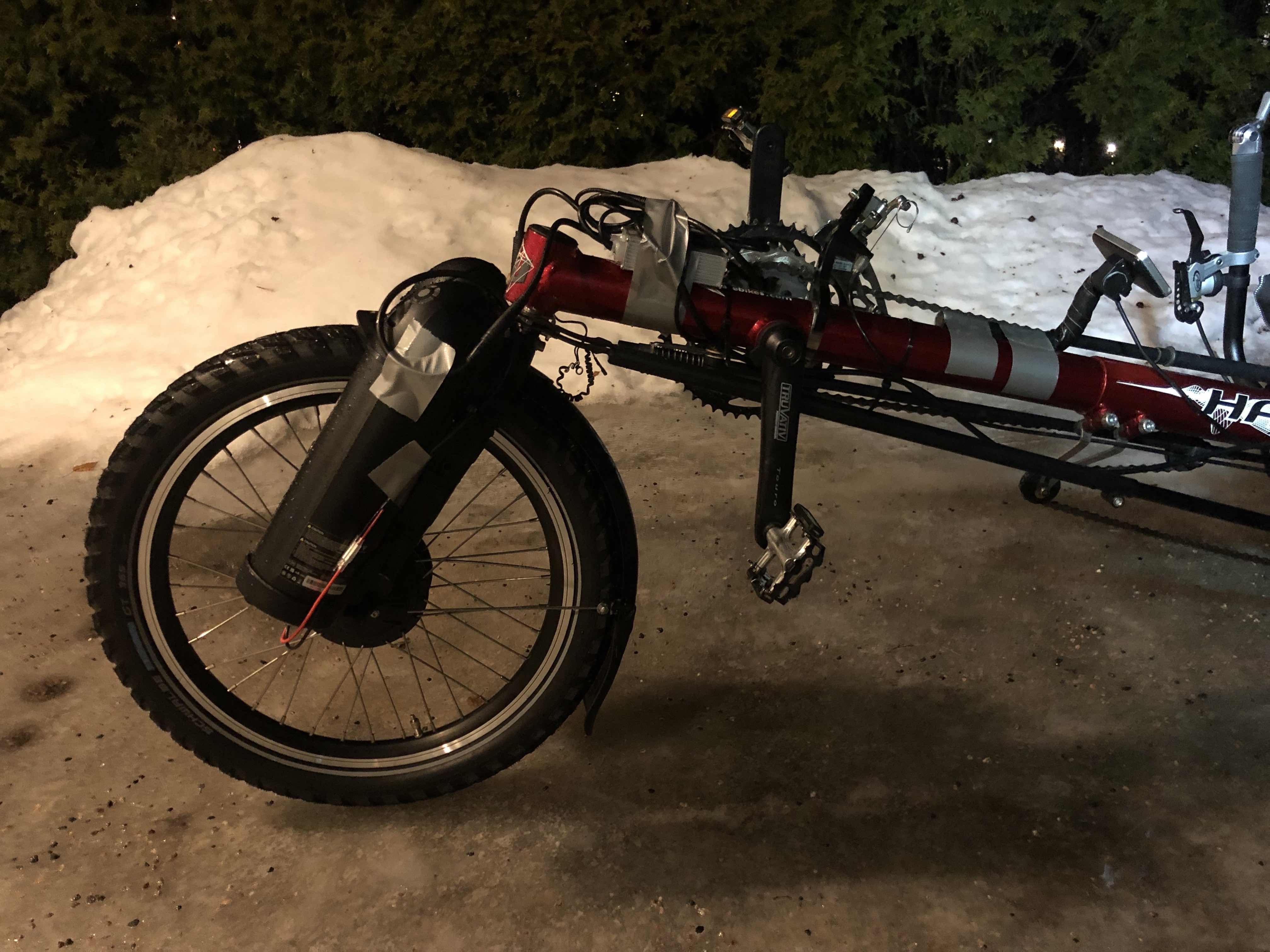

Kokeilin vielä laittaa akkujen kiinnikkeet etuhaarukkaan suoraan nippusiteillä ja gorilla teipillä.
Tuntui sen verran toimivalta ratkaisulta, että oli pakko päästä heti testaamaan, vaikka johdot ym. vielä jesarilla.
Mahtavaa menoa, veti hienosti ylös jäisiä hiekoittamattomia mäkiä (ei talvikunnossapitoa).
Aika ärhäkkäästi lähtee, kun avustustaso 5 päällä
Ja ensikokemus tuosta Schwalben kitkarenkaastakin OK, ainakin näillä keleillä.
Nyt oli vain toinen akku käytössä, vaikka molemmat paikallaan.
Täytyy hommana nuo diodit, niin voi kytkeä ne turvallisesti toimimaan rinnakkain.
