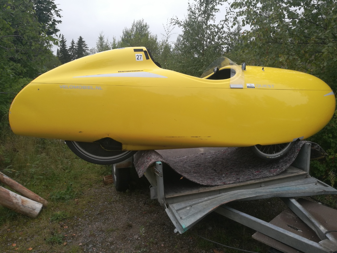

Säädin takavaihtajaa kun huomasin, ettei ketju mene aina pienimmälle rattaalle. Siinä huomasin, takakiekon pyöriessä, takapakka heiluu hiukan aaltomaisesti - viipottaa. Takakiekossa pieni (1mm) klappi, muistaakseni jo viime vuonna tuota tunnustelin mutta pakka taitaa heilua enemmän. Jokohan jostakin pitäs kiristää, vai ajetaanko vielä? Joskus ajaessa/polkiessa kuuluu jotain ääntä takaa mut en oo paikallistanu, mistä se kuuluis.
Hmm. Se kiekon kiinnitys kantsii tarkistaa. Mulla kävi niin että mutteri oli hieroontunut irti ja sinne tuli tommoinen klappia > lopuksi se kiekko sitten irtosi alamäessä.
Viestit: 17976
Eihän se auta, ku rohkeesti kinneriä tutkimaan. Peräkärry toimikoon työpöytänä. Tarkempi tutkailu kertoo, ett kiekon liikkuessa sivulle, liikkuu myös ripustusvarsi - eli välys on varren akselilla/kiinnityksessä.
Pakka heiluu varren ja kiekon välissä ihan omia aikojaan, eli siihen on joku muu syy. Se selvinnee ku saan navan auki.

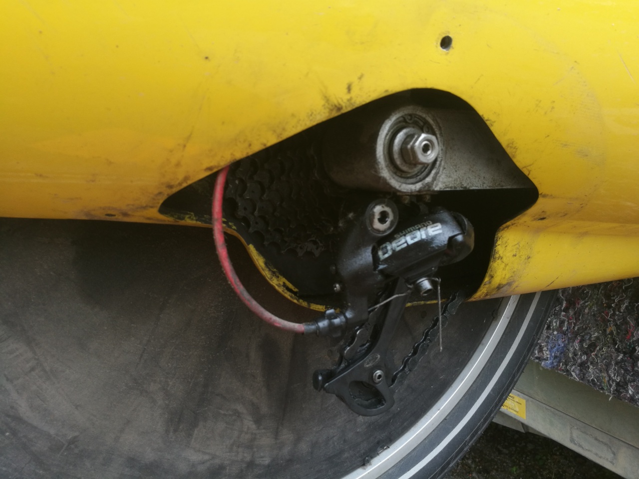

Viestit: 17976
Taka-akseli näkyvissä
Iskari irtos helposti, yhdellä siipimutterilla yläpäästään kiinni. Kiekko tippui alas ja kaks 13mm mutteria akselin päässä. Sisempää kiristin mutta ei tuntunut kiristävän pakkaa - toiminta periaate ei siis miulle viel selvinny :?
Seuraavaksi ilmeisesti pitäs irrottaa tuo seegeriprikka ja taas ihmetellä mitä sieltä irtoo ja paljastuu.
Tukivarren klappi hävis lähes kokonaan kun kiristin nivelen kuusiopulttia.
