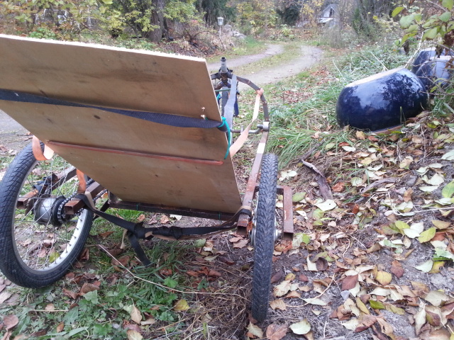

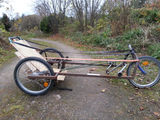

Laitoin 50cm leveen vanerin penkiksi - selän ja niskan takaa hihnat tukemaan vaneria. Aikasempaa pystympi asento - ongelmaks tulee, ett kädet ei meinaa mahtua kun joudun pitämään niitä koukussa ja makaavassa asennossa ne mahtuu olemaan suorempana sylissä :?
Tartteis ehkä tehdä semmonen kuppipenkki, jonka sisään mahtuu kyynärpäätkin - aikasemminkin tommosta ajatusta pyöritelly. Järkevintä tuommonen penkki olis kai tehdä kuidusta. Jos noin järee penkki kuidusta, miks ei sitt koko laitos.
Tässä kirjottaessa ja pyörää takaa kattellessa, pälkähti jos penkki olis kyynärpäiden kohdalta viel leveempi - niin levee ku renkaiden väliin mahtuu, ni katekangas saattas riittää pitämään kyynärpäät paikoillaan, eikä ne puristus liikaa. Joutuu viel ajattelemaan ja kokeilemaan.

Leveeselkäsempi penkki viritys, tuntuu jo paremmalta, lähes erinomaiselta. Mustat liinat kiristyy niin korkeelle, ettei polvikuppeja ehkä tarttekaan.

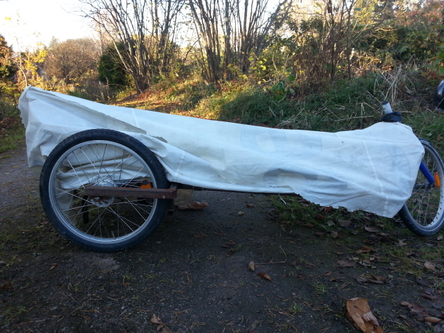

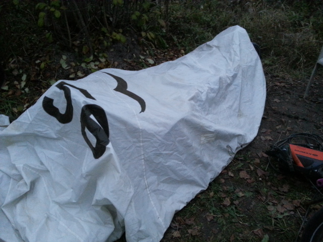

Vanha purje - päänaukko ja ylimääräset saksin pois, onko se sitten kinneri? ;)

Leikkasin enimmät pois ja sidoin reunoista runkoon. Ajoinkin vähän, jotta ymmärtäisin miten pitää muokata. Kylälle kun tuolla erehtyy ni maine kasvaa - hullun maine;)
Olisko kangas helpoin virittää, niin ett polvien kohdalle tekee kaaren ja etukankaan pingottaa siihen "kiinteesti" ja takaosa olis keskeltä aukeeva ja pingottus kuskin painosta?
Tuo ny ei vielä näytä, unelmien kinneriltä - värikäs kiiltävä sukkula, joka kulkee ajatuksen nopeudella:?;)
Tuolla kylälle lähtiessä kannatta varmaan jättää se valkoinen tötteröhattu kotiin;)
