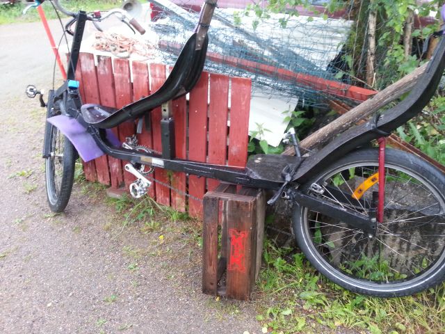

2WR Ecotrip -17.jpg (84.29 KiB) Katsottu 5017 kertaa
Oottelee matkaan pääsyä -Eco Trip :mrgreen: Kamojen kiinitys viel testaamatta mutta eiköfän ne siihen hihnoilla saa sitastua - sateen pitävät säkit.
Katkasin takakuskin vasemman kädensijan, jotta helpommin saan pyörän auton katolle. Olikin helppo kun se oli tehty suorahkosta ohjaustangosta ja se ohjaustangon paksu keskikohta oli sopivassa kohdassa. Katkasin siitä, halkasin ja loppu tanko meni sisään, jemmasta sopiva klemmarin tapanen kiristämään.
Viestit: 14209
Re: MBB tandem 2WR
Tuohan suorastaan pyysi tulla ratkaistuksi noin. :D
Tiesinkin tuon, että ohjaustanko on tehty niin, että tuo paksu kohta on tasan päälle sopivan putken paksuinen. Joskus tandeminrakennusaikoina joutui tekemään omia ohjaustangonkiinnityksiä. Ohjaustanko on 22 mm putkea. Siihen sopii 25 x 1,5 nätisti päälle. Kun tuosta sahasi pätkän ja halkaisi, sai tehtyä omatekoisen 22mm ohjaustangon, jonka sai kiinni normaaliin stemmiin. :)
"Klemmarin tapanen" ei kyllä riitä, jos on vain letkuklemmari, mutta pakoputkiklemmari tai muu rajumpi puristin pitää kyllä tangon paikoillaan niin, ettei irtoa vahingossa. :?
