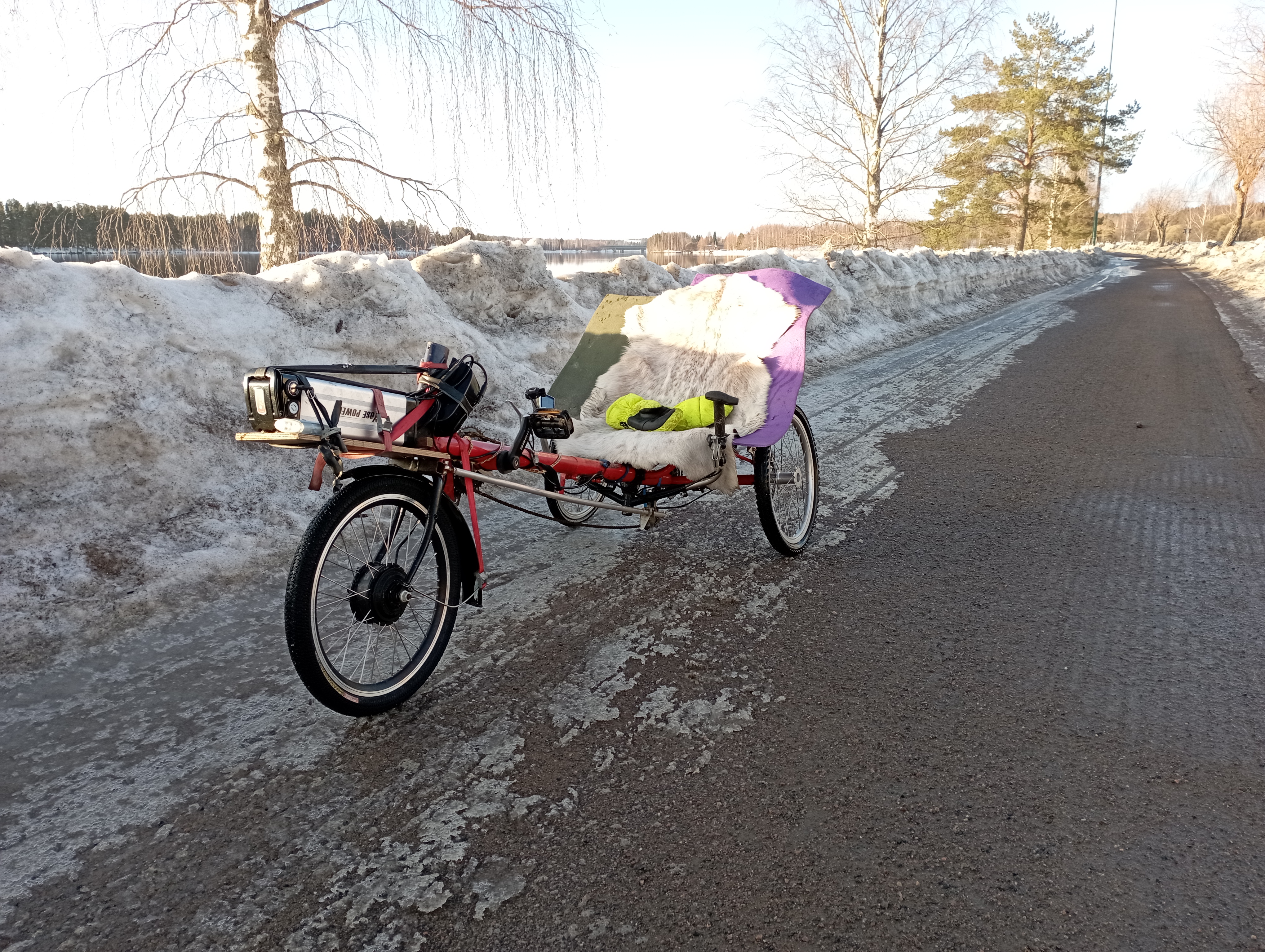

Vesi lensi takarenkaista kuskin päälle, ratkaisin taas lokaripuutteen retkipatjalla. Nyt laitoinkin vaan kaksi palaa retkipatjaa penkille, niin leveälti, ett toimii myös lokarina, pehmustehomman lisäksi :mrgreen: Helppo kiinnittää ku istuu vaan päälle :mrgreen:

Re: Punakettu - Hase Kettwiesel
PW kirjoitti: 12 Maalis 2022, 16:46

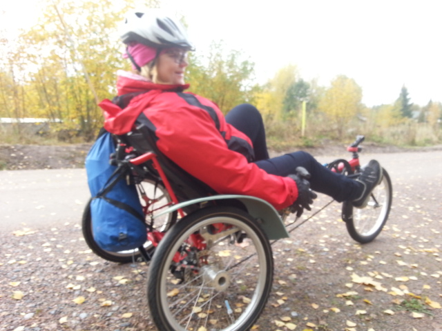

Tarkoittiko tuo, että laitoit penkin selkänojaan ylileveän pehmusteen, joka ulottui takarenkaiden lokariksi asti. Kuva olis kiva. Tässä on kuva edellisestä lokarivirityksestä.
Viestit: 17966
Sori, kuva jäi johonkin. Juuri, ylilevee pehmuste toimii lokarina.
