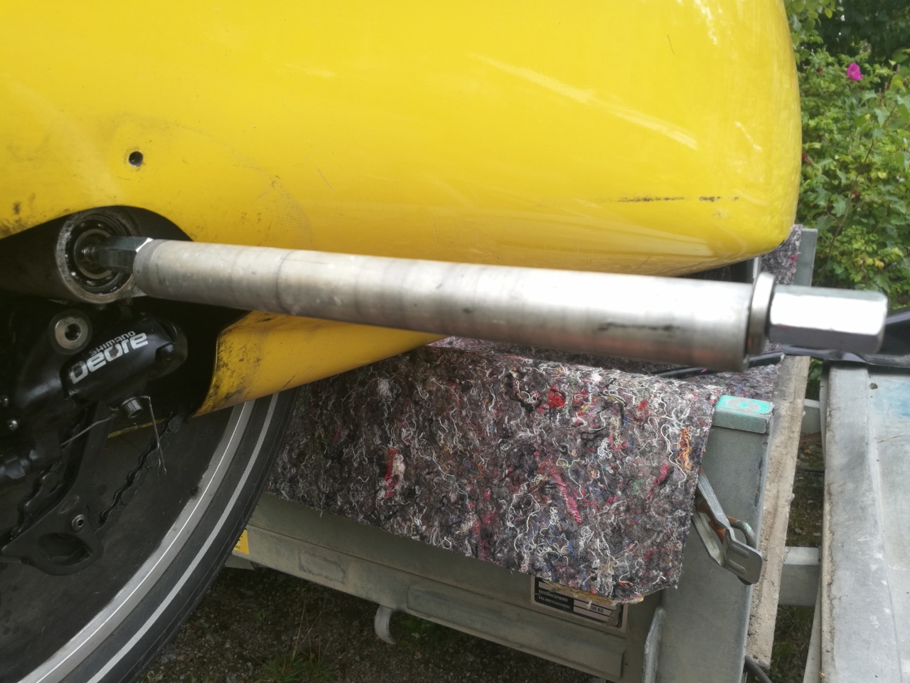

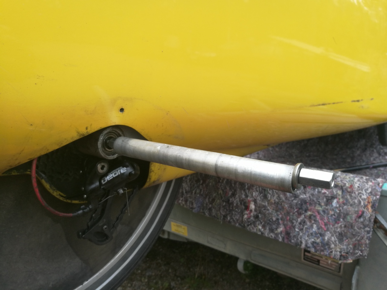

Luulin jo ett selvis ku irrotin kiekon vasemmasta navasta pultin - se ei ollutkaan mutteri akselin päässä vaan siis pultti. Mutta akseli ei edelleenkään liikahda ulosvetäjällä mihinkään :? Kysymys: vedetäänkö ulosvetäjällä laakerin sisäkoolia vasten vai puuttuuko työkalustani joku prikka, niin että vois vetää ripustuksen runkoa vasten?
Pitää varmaan irroittaa mutteri akselin toisesta päästä. Eli käsittääkseni tuosta akselista pitää irrottaa yhteensä kolme mutteria, jonka jälkeen sen voi ulosvetäjällä vetää paikaltaan.

Saukki kirjoitti:
Nyt kun katsoin tuota kuvaa tarkemmin, niin tuo ulosvetäjä on kyllä tuossa jotenkin väärin. Sitähän pitää nimenomaan sitä laakerin sisäkoolia vasten sillä ulosvetäjällä vetää.

Saukki kirjoitti:
Saukki kirjoitti:
Sisäkoolia vasten oon vetänykin, kuvassa vetäjä on viel löysällä. Puuttuuko siitä kuitenkin prikka, joka tulis sisäkoolia vasten? Tuppaa putken ppää liukumaan sivuun ja vinoon.

Saukki kirjoitti:
Saukki kirjoitti:
Kuvassa ulosvetäjän oikeassa päässä olevan prikan pitäisi keskittää kierretanko keskelle putkea. Näin ainakin omassa työkalussani. Sitten, kun se on keskellä, niin siinä tapauksessahan sen pitäisi vetää suoraan, jos ulosvetäjän putki on laakeria vasten.
Eihän se putken pää nyt sitten satu osumaan siihen akselin päähän? Silloinhan se ei voi tulla sieltä ulos, jos samaan aikaan sekä vetää, että painaa akselia :D
