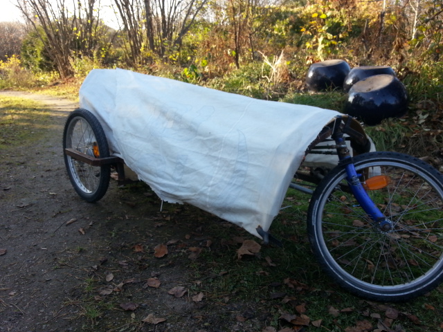

Re: Kolmipyörä
Pientä harsimista ja sovittamista. Näyttää sileemmältä, siihen pitää viel kuvitella kuski kiristämään/rypistämään kangasta.
Haittaaks se yhdennökyys ruumispussin kanssa, onhan täällä tehty ruumisarkunkin näkösiä? ;)

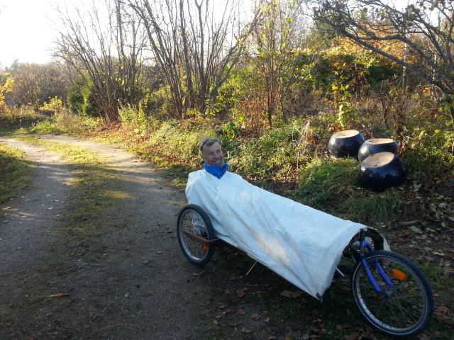

Poika tuli pihaan ni pääsin kuvaan ittekin, tai ainakin pää.

Ottakaa vielä, ennen kuin kuvaaja lähtee pois, kuva, jossa jalat on polkimilla niin, kuin polvi on ylimpänä, niin pääsee arvioimaan kaarten tarvetta. Voihan olla, ettei tarvita mitään muuta kuin nuo päätykiinnitykset.
Vaikutelman saa helposti muuttumaan ruumispussista ja käsinukesta –tuo kuva tuossa yllä– ihan muuksi ompelemalla kangasosa eri värisistä kankaista, niin että sivut on eri väriä kuin päältä tjsp.

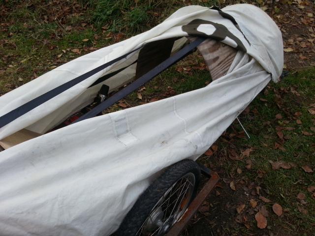

Sattus löytymään sopiva havuvaneripala, jonka niputin siteillä kaareksi, polvien etupuolelle. Tietyst katteen vois kokonaan tehdä ohuest vanerist. No kokkeillaan ja mieluummiin niillä materiaaleilla mitä nurkista löytyy.

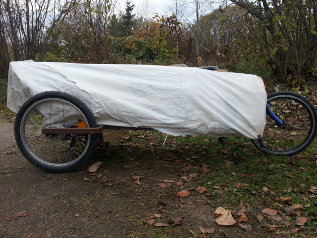

Pistetään ny päivän viimenen telttakuva näkösälle, ett muistaa aamulla mistä jatketaan ;)

Nopeastihan tähän kapalo tuli kunhan vaan aloitit :mrgreen:
On mukavan kompakti verrattuna kaupallisiin. Lyhyet kammet ja renkaat katteen ulkopuolella eikä ole tarvinnut jättää säätövaraa isommalle kuskille.
