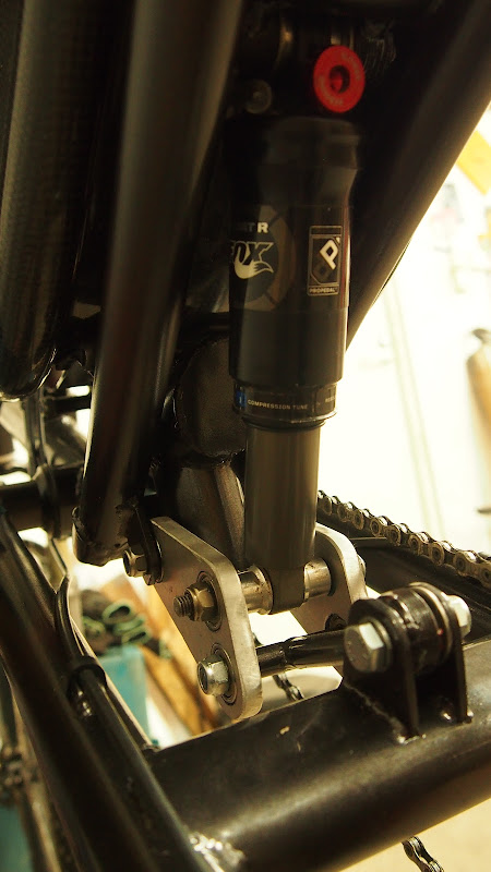

Tuo biltsun korvakko ei oikein sopinut. Ovat liian isoja näin hontelolle runkoputkelle joten pitää jatkaa etsintää... telineet tuli kuitenkin irroitettua joten hiekkapaperilla hioin ruosteet ja tehdaspinnoitteen pois ja ovat nyt pohja- ja pintamaalattuja mustalla akryylimaalilla sekä kotelonsuojavahaa putkien sisällä ja sisäkumi välissä kiinni nippusiteillä.
Lujuusluokan pultit tuli hommattua ja niistä suurin osa laitettua jo paikalleenkin. Kun nimittäin takajousituksen linkkitangosta repesi laakerin silmä ja koko perä putosi. Kävelymatkaa kotiin oli vain parisataa metriä, onneksi.
Jorihan arvioi että tangon kiinnityspulttiin tulee nilkustossa noin tuplavoimat kuin mitä iskarin kiinnityspultille, ja nyt repesi siis tangon toisesta päästä. Ihme että 1" kierteellisestä ohjainputkesta tehtynä kesti näinkin pitkään...
Tuossa ensiliukkailla kaaduin vaihtajan puolelle ja taitoin lievästi vaihtajan korvakkoa. Siitä huolestuneena tuli tehtyä vähän isompi ja sitäkin kalliimpi tilaus Paragon Machine Works -putiikista josta seuraavaksi tehtävään evo-maasturiin menee nämä:

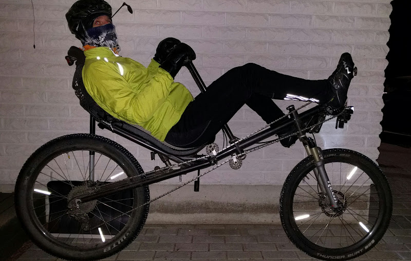

Tässä tännekin vähän talvisempaa näkymää evo-laitteen käytöstä vähän haastavimmilla keleillä:
Silmälaseja ei voi käyttää kun Jonas-kypärähuppu lämmityskennoineen on suun edessä, uloshengityksen kosteutta vuotaa liikaa silmiä kohti ja lasit on hyvin nopeasti molemmin puolin jäähuurussa josta ei näe läpi...
Kuvat näppäsi tytär sisäkamppeissa eilisen -26 lämpötiloissa ajetun noin 20-kilsan lenkin jälkeen... vähän hätäsiä mutta.

Taitaa olla ensimmäinen kuva, joka on maasturistasi suoraan sivulta. Tätä on odotettu. Kovin on vaikea hahmottaa kantapäiden ja muutenkin jalkojen liikeratoja ilman kuljettajaa. Pyydä tytärtäsi ottamaan profiilikuvat myös muista pyöristäsi kuljettajan kera.
Ihan totta, maasturista ja maantievehkeestäkin taitaa olla jokunen kuva kuskin kera mutta ei ihan suoraan sivulta. Ei tämäkään taida olla ihan suoraan...

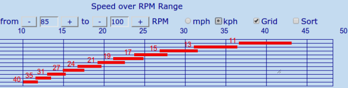

Niin, tosiaan voisihan sitä ajatella tätäkin kohtuu tuoretta vaihtoehtoa että suurennetaan ketjua kuljettavia rissoja näin kokonaisuutena. Nythän on välitykset nämä (29er 2.2" rengas, 172.5mm kammet, 85-100 rpm kadenssi):
Nykyinen M9000 11-40 ja 34t ovaali

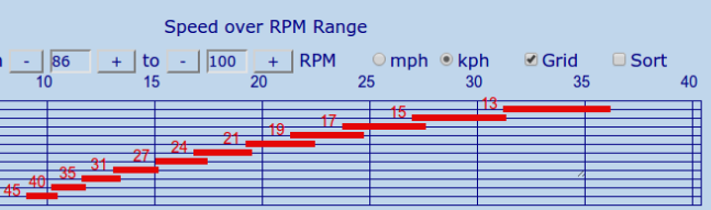

Ja mitä jos puljataan pakka niin että siitä otetaan suurimmat vaihteet 11-13 piikkiset pois, tilalle lukkopultin kanssa passeli 13-piikkinen ja pohjalle 45-piikkinen. Niille kaveriksi 38-piikkinen ovaali ketjuratas:
Modattu M9000 13-45 ja 38t ovaali

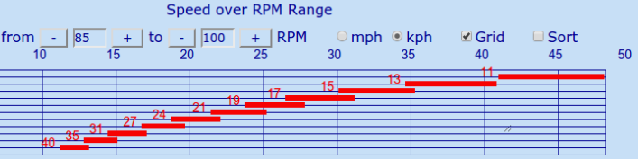

Ja sitten kun ajetaan vähän kovempaa tai ei ole tarkoitus mennä vaativaan maastoon niin:
Normaali M9000 ja 38t ovaali

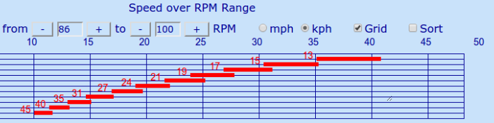

Edit: ja vielä tämä todellinen möyrintäkombo:
Modattu M9000 13-45 ja 34t ovaali
Tällä pitäisi SyöteMTB 120 km loppunousukin mennä ajamalla ylös jos alla on pitävä B+ gummi.
