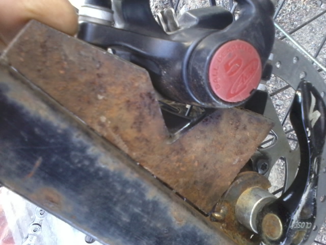

Jos nyt yrittäs värkätä levyjarrun eteen ja jatkas ajoharjottelua sen jälkeen.
Re: Räyhäkkä MBB Talveksi ja soralle
Jarru auttaa luultavasti muuallakin kuin alamäessä. Sen kanssa ei tarvi varoa yhtä paljon, kun tietää että voi pysäyttää pyörän. Tien reunaankin uskaltaa ajaa lähemmäs :)
Viestit: 17968
Yritän värkätä levyjarrulle kiinnike palikkaa. Kuinkahan saan reiät osumaan just eikä melkeen :? yrittäjä yrittää;)
Jollei osu, isonnat toista hieman niin johan kelpaa. Ei ne montaa milliä pieleen osu :mrgreen:
Reikien väli on muistaakseni 51mm. Poraat ne ensin ja muotoilet korvakon vasta sitten. Sitten kiinnität korvakon satulaan, puristat satulan levyyn kiinni, rengas pyörään ja hitsaat korvakon kiinni:
Ei voi mennä pieleen.
Viestit: 17968
Yllätyin, tais onnistua - koeajo vielä tekemättä.

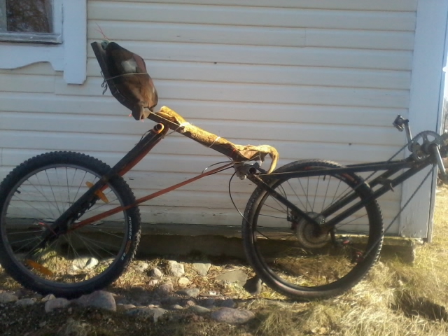

2015-03-16 12.32.25.jpg (192.05 KiB) Katsottu 3259 kertaa
Potretti tämän hetken tilanteesta.
Nyt jo mielessä miten runkoa muuttaisin. Keulan yläputket laittaisin nivelenpoikkiputkesta suoraan keskiölle, keskiön säätö menis paremmin oikeaan suuntaan. Tuo ala-V vois olla vähän pienempi ja dropparin kohdalla vois olla pätkä vaakaputkea, kiekon kiinnityspaikkaa vois muuttaa myös.
Mutta nyt pitää ensiks opetella ajoa ja ottaa tuntumaa pyörään.
