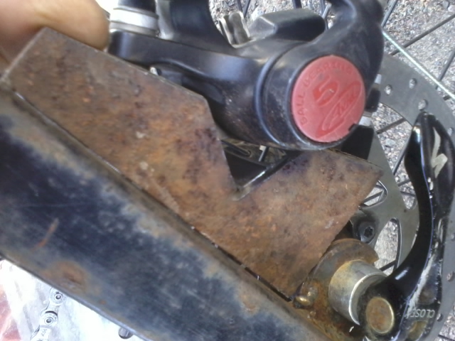

Jos nyt yrittäs värkätä levyjarrun eteen ja jatkas ajoharjottelua sen jälkeen.

Jarru auttaa luultavasti muuallakin kuin alamäessä. Sen kanssa ei tarvi varoa yhtä paljon, kun tietää että voi pysäyttää pyörän. Tien reunaankin uskaltaa ajaa lähemmäs :)

Yritän värkätä levyjarrulle kiinnike palikkaa. Kuinkahan saan reiät osumaan just eikä melkeen :? yrittäjä yrittää;)

Jollei osu, isonnat toista hieman niin johan kelpaa. Ei ne montaa milliä pieleen osu :mrgreen:

Reikien väli on muistaakseni 51mm. Poraat ne ensin ja muotoilet korvakon vasta sitten. Sitten kiinnität korvakon satulaan, puristat satulan levyyn kiinni, rengas pyörään ja hitsaat korvakon kiinni:
Ei voi mennä pieleen.

Yllätyin, tais onnistua - koeajo vielä tekemättä.

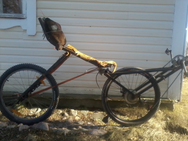

2015-03-16 12.32.25.jpg (192.05 KiB) Katsottu 3272 kertaa
Potretti tämän hetken tilanteesta.
Nyt jo mielessä miten runkoa muuttaisin. Keulan yläputket laittaisin nivelenpoikkiputkesta suoraan keskiölle, keskiön säätö menis paremmin oikeaan suuntaan. Tuo ala-V vois olla vähän pienempi ja dropparin kohdalla vois olla pätkä vaakaputkea, kiekon kiinnityspaikkaa vois muuttaa myös.
Mutta nyt pitää ensiks opetella ajoa ja ottaa tuntumaa pyörään.
