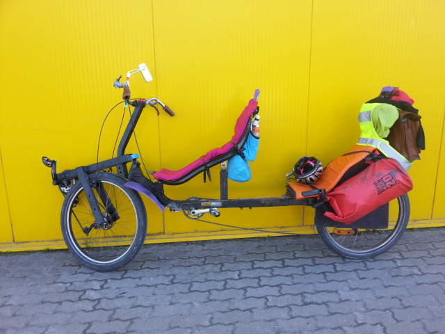

Ecotripvarusteissa
Ecotripvarusteissa
Takakiekon kylkiin kiinnitin vanerilevyt ja niitä vasten säkit. Takaniskatuessa roikuu salkku, jossa helposti saatavilla olevat tavarat. Vanerit ja salkku toimi myös lokarina.
Huom eturungosta pilkistää sininen hitsauspuikkokotelo, niitä on kaksi rungon sisällä työkalupakkina.

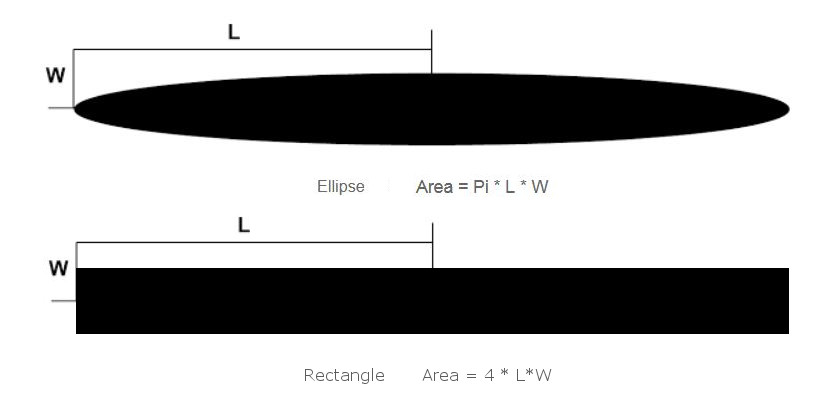

Ristikudosrenkaan "tassunjälki" on soikea, ellipsi, joten tuo kiinni maassa olevan alueen pituus on oikeasti hieman pidempi. Ellipsin ja neliön pinta-alasuhteet ovat: Ellipsi Pii ja Suorakaide 4. Tassunjäljen pituus ellipsinä siis venyy 4,5 cm pituisesta 5,5 cm mittaiseksi samalla pinta-alalla. Tuo on helppo laskea kertomalla pinta-alojen suhteella 4/Pii. :D
Ellipsin ja suorakaiteen alojen suhde Pii/4
Ellipsin ala.JPG (22.78 KiB) Katsottu 5668 kertaa

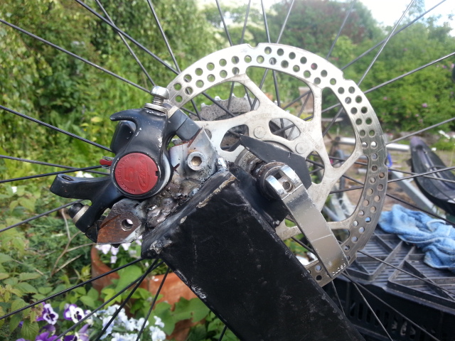

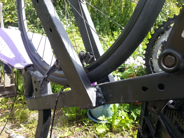

Jarru kävi helposti haarukan alapäähän.
Viestit: 14207
Re: MBB tandem 2WR
Pitääkö jarru irrottaa, kun haluaa kiekon irti?
Viestit: 17895
Re: MBB tandem 2WR
Jos purasen dropparin kärjestä palan pois, pitäs tulla ;)
Viestit: 14207
Re: MBB tandem 2WR
Kevenee. :wink:

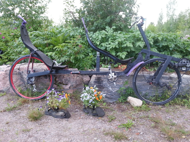

622 Kojakit alla
622 Kojakit alla
Parempilaatuset kiekot ja kaposemmat 35mm renkaat alla.
Olis toinenkin punanen kiekko mutta tietyst ns. etunavalla. Ehkä joku päivä puran sen ja pinnaan rataspakallisen navan tilalle - syssymmällä jos vaikka se kuuluisa joku järjestää pinnauskurssin ;)
