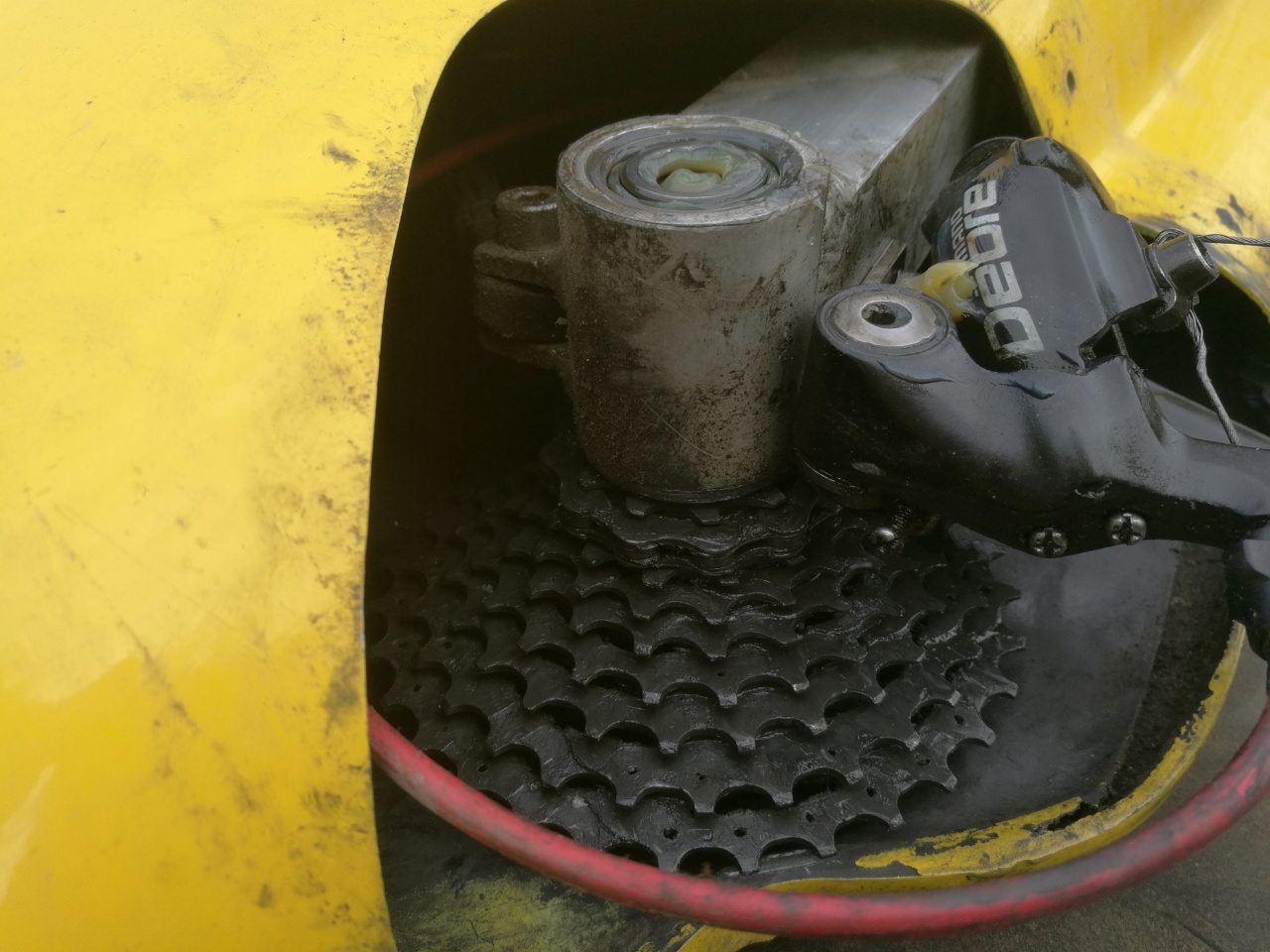

Säätelin vaihtajan rajoja, ett pysyis ketju pakan sisällä. Huomasin samalla, ett pakka on liikkunu tukivarteen kiinni, eikä ketju mahdu pienimmälle rattaalle :?
Laakeri myös liikkunu, seegerirenkaan ura ei näkyvissä. Vois taas koittaa voimaa ja lyödä laakerista paketti takas sisään mut pelkään ett hajoo lisää.

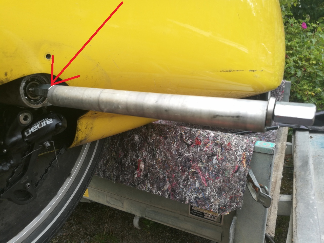

Mikäs tuon jatkomutterin virka on? Onko akseli tökännyt siihen, eikä siksi lähde pois? Akselinhan pitää mahtua kokonaan ulosvetäjän sisään.
Miks poistit seegrin? Ei kai siihen tarvinnut koskea?

Sen jatkomutterin kiersin akselin päähän ja ulommalla yritin vetää akselin pois. Jatkomutteri mahtuu putken sisään.

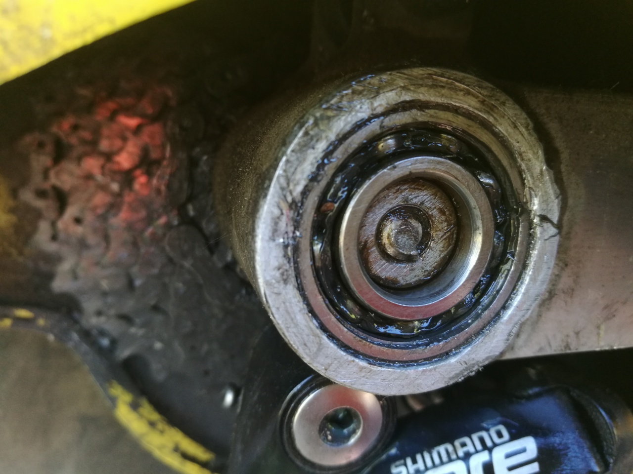

Vähän aikaa naputtelin laakeria sisäänpäin, ehkä millin liikkunut, tiukassa on
Laakeripesän ulkokehä on saanu joskus vähän kolhuja :?
Ihmettelen sitäkin, miks se akseli on niin syvällä laakerin reiässä, ei siis ulotu laakerin ulkopinnalle :?

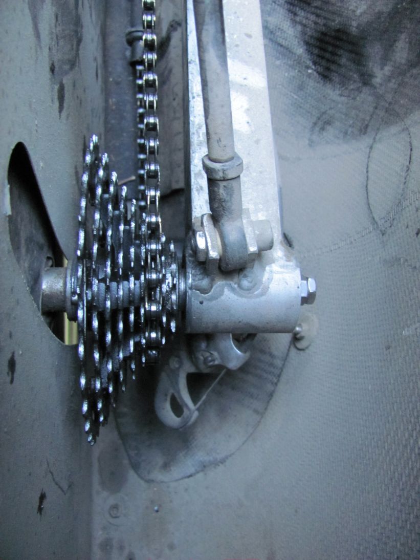

Jaahas PW on vauhdissa :wink: Tällaisen kuvan löysin tuolta Strada ketjusta: http://nojapyorafoorumi.fi/download/fil ... &mode=view
Siitä näkee kokonaisuudessaan rakennetta vähän paremmin. Akseli on muistaakseni 15mm halkaisijaltaan. Akselin toisessa(oikeassa) päässä on tuo PW:n katkaisema kierretappi, ja toisessa päässä upotettu sisäkierre ruuville. Takakiekon napa on alumiininen ja siinä on sellainen hammastettu uloke joka vastaa vapaarattaan hahloihin. Vapaarattaan ja takahaarukassa olevan sisimmän laakerit välissä on muistaakseni jonkinlainen holkki joka aikaansaa sopivan raon takahaarukan laakeripesän ja pakan välille. Laakeripesässä on muistaakseni kolme laakeria, kaksi pakan vieressä ja yksi laakeripesän ulkoreunalla. Akseli menee siis laakeripesän, väliholkin, vapaarattaan ja takanavan läpi ja paketti kiristetään kasaan kierretapin tuplamuttereiden ja navan puolen ruuvin väliin.
Kiekkoa irrottaessa pitää siis ensin irrottaa takanavan puolen ruuvi, sitten kierretapin tuplamutterit ja sen jälkeen kiertää ulosvetäjän jatkosmutteri kierretappiin. Ulosvetäjän putki laitetaan vastaamaan uloimman laakerin sisäkooliin ja sitten ulosvetäjän kierretankoa kiristämällä akselin pitäisi aikaa tulemaan ulos. Pelkkä kitka pitäisi tässä vaiheessa enää vastustaa akselin ulos tulemista, mutta PW:n tapauksessa akseli tuntuisi olevan tiukassa, jos siis PW huomasi ottaa sen takanavan puolen ruuvin pois ennen kuin yritti vetää akselia ulos? Tämä jäi itselleni vähän epäselväksi viestejä lukiessani. Jos ruuvi oli pois, niin uskoakseni ainoa mahdollinen jumittava tekijä on, että teräksinen akseli on korroosion takia jumahtanut kiinni alumiiniseen takanavan reikään.
