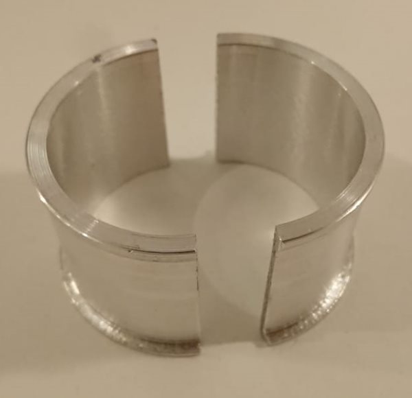

Näinhän tämä olisi pitänyt ratkaista jo ajat sitten. Ihan yleinen tapa mm. vaihteensiirtäjien kiinnityksessä. Tein sorvissa adapterin, jolla saan 50mm trussikiinnikkeen 45mm putkeen. Toimii ja tarttuu. Tekijänsä näköinenkin. :wink:

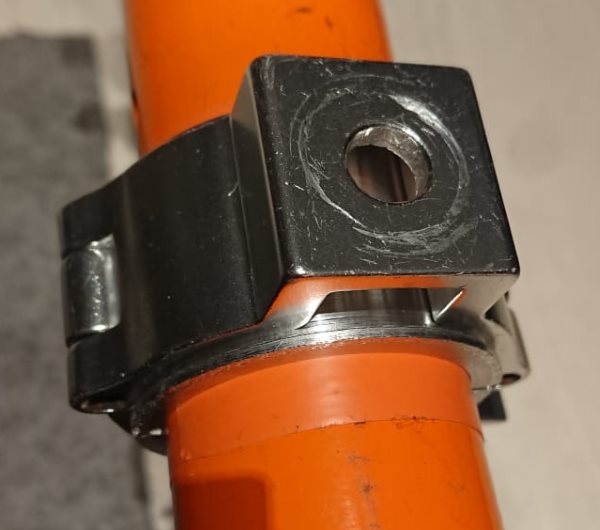

Edit: Trussikiinnikkeitä on kaikenlaisia. Kuvan kiinnikkeen kantavuus on 100kg. Seuraava kokoluokka olisi 300kg kantavuudelle. Millaisiahan voimia tuohon kohdistuu penkin alla?
Puristuspuolella tuo kiinnike kantaa vaikka 1000kg. Se ei ole ongelma.
Ongelmana voi olla lähinnä vetelyys joka muussa suunnassa.
Tuossa on vain yksi pultinreikä, joka on kyllä aika notkea penkin kiinnitykseen.

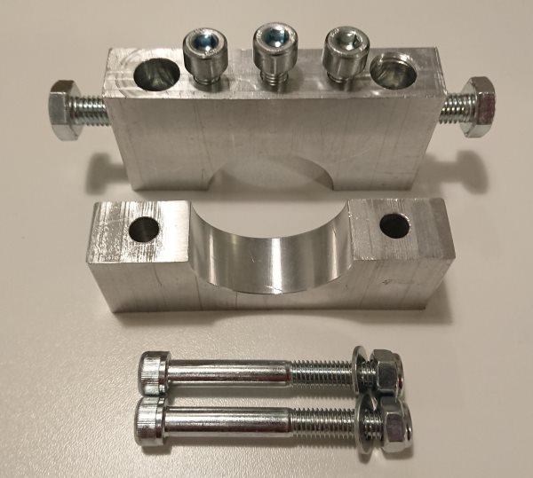

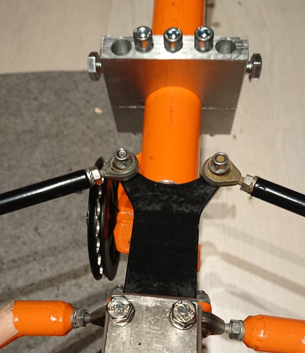

Onneksi me nojakkilaiset olemme joustavaa ja ketterää väkeä. Ei tarvi tyytyä yhteen reikään. Tänään askartelin superklemmarin, johon saa vielä jokusen reiän, jos keksii jotain kiinnitettävää. Pieni suunnitteluvirhe siihen karkasi (pitkät pultit voisi olla kiristettävissä alhaalta päin), mutta tuohon nyt saa kiinni jo, vaikka Sirkus Sariolan norsuineen päivineen. 8)
Ps. Kannattaisi myös tarkistaa, että pylväsporan pöytä on suorassa, jotta saisi kaikki reiät samaan linjaan.

Paljon vakuuttavamman näköinen kuin edellinen, hyvä!

tm kirjoitti: 19 Helmi 2021, 23:11
Tarvitaan sitä edellistäkin katteen rungon kiinnitykseen.

janx kirjoitti: 19 Helmi 2021, 22:33
Hyvältä näyttää!
Kun superklemmarin kiristää putken ympärille, niin jäähän alumiinipulikoiden tasopintojen väliin pieni ilmarako?

Vilijami kirjoitti: 20 Helmi 2021, 09:55
Hyvältä näyttää! Kun superklemmarin kiristää putken ympärille, niin jäähän alumiinipulikoiden tasopintojen väliin pieni ilmarako?

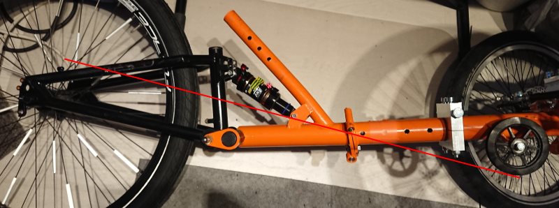

Hioin noita leikattuja pintoja, joten siihen jää pieni rako, mutta saatan hioa niitä lisää, koska tuo ei kovin kireällä vielä ole. Ketjulinjaa tässä mietin, että jääkö superklemmari linjalle, mutta taitaa tuo mahtua. Ketjuputkella ainakin.
