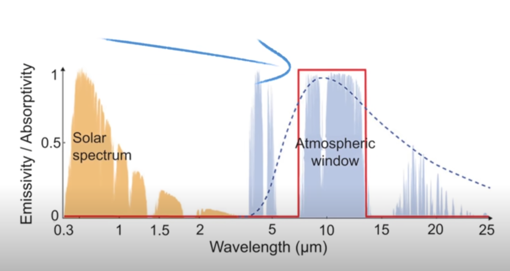

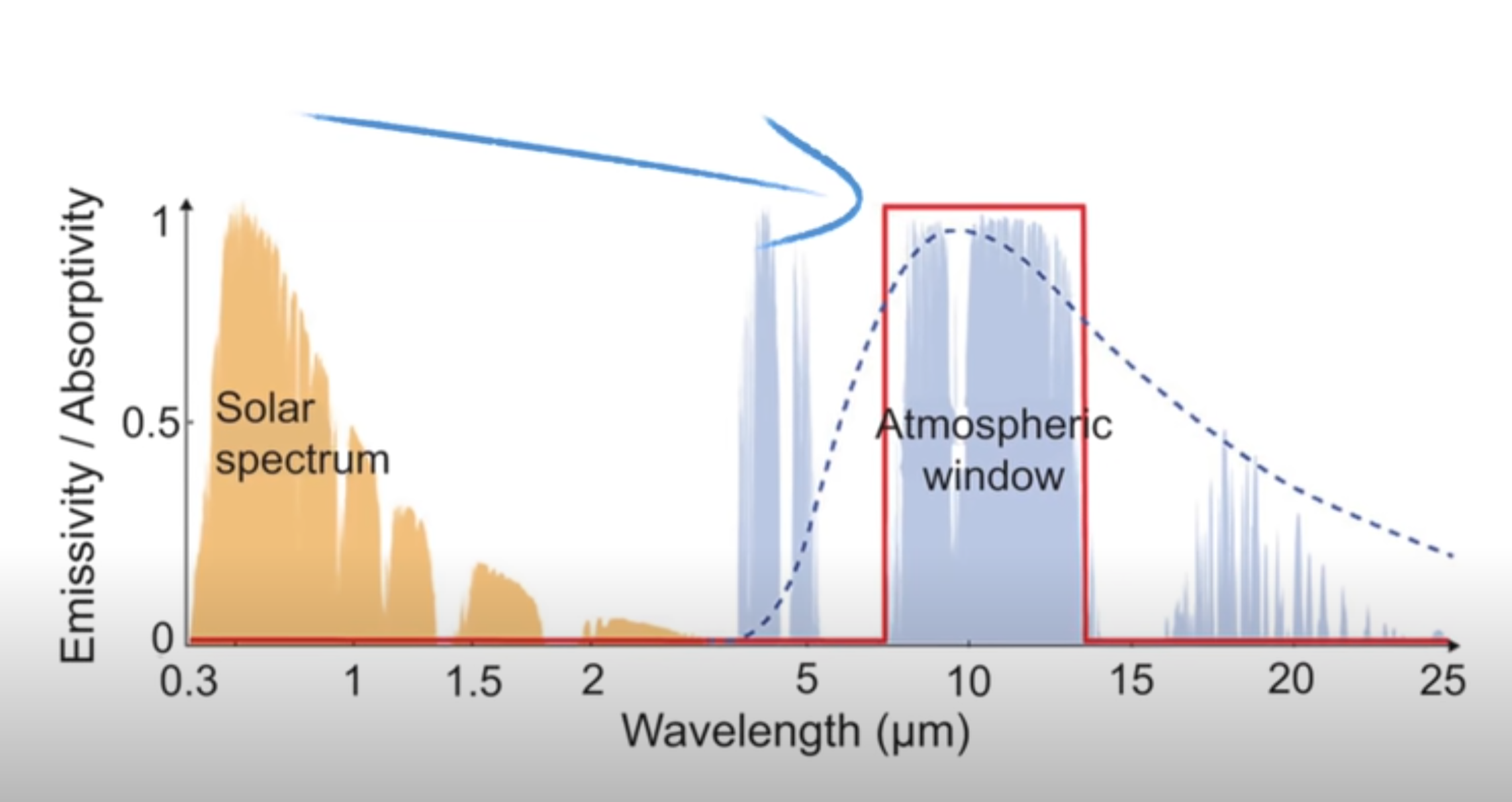

Tässä jatkoa tuosta viilentävästä maalista. Aihetta on tutkittu avaruustekniikassa paljon, koska ilmattomassa tilassa ainoa keino jäähdyttää laitteita on säteillä lämpö avaruuteen. Avaruustekniikasta se on lainattu maan päälle ja avaruuteen lämpöä säteileviä paneeleita käytetään jo jäähdytysjärjestelmien osina hyvällä menestyksellä.
Samaa tekniikkaa käytettiin jo muinoin. Sillä tehtiin jäätä muinaisessa Mesopotamiassa. Nämä paneelit, kuten tuo edellisen viestin itse tehty maalikin säteilee lämmön 8-13 mikrometrin aallonpituusalueella olevasta ilmakehän säteily"aukosta" avaruuteen.
Kalifornian olosuhteissa näillä avaruusjäähdytyspaneeleilla säästetään jäähdytyslaitteistojen energiankulutuksessa vuositasolla 1036 kW/paneelineliömetri. Ei minusta mikään mitätön säästö, kun huomataan, että samalla vältetään jäähdytyskennojen puhaltimien aiheuttama melu ja vikariskit. :D

Tässähän alkaa olemaan ikiliikkujan makua, jos tyhjästä saa energiaa :D
Re: Sähkön hinta
Vilijami kirjoitti: 15 Helmi 2024, 11:15
Ikiliikkujan liittymistä tähän en ymmärrä. Kyse on aurinkoenergiasta, joka päätyy ilmaan lähes yksinomaan lämmenneiden pintojen kautta. Ilma ei kuumene, vaikka aurinko kuinka paistaisi. Vasta auringon osuessa kiinteisiin, tai nestemäisiin kappaleisiin, sen säteily muuttuu lämmöksi.
Öisin lämpö poistuu ilmasta johtumalla ensin kappaleisiin, jotka sitten säteilevät lämmön avaruuteen. Näin se lämpö on aina liikkunut. Tästä johtuu aamukaste, alavillamaillahallanvaara ja paikallistuulet.
Ei ilma lämpene auringosta, vain pinnat, jotka lämmittävät ilman, eikä ilma jäähdy muualle kuin pintojen kautta kappaleisiin ja vasta sitä kautta avaruuteen. Tuo tietenkin aiheuttaa lämpötilaeroja, jotka aiheuttavat mm. tuulia, mutta ikiliikkujaksi en kuitenkaan tuulienergiaakaan sanoisi.

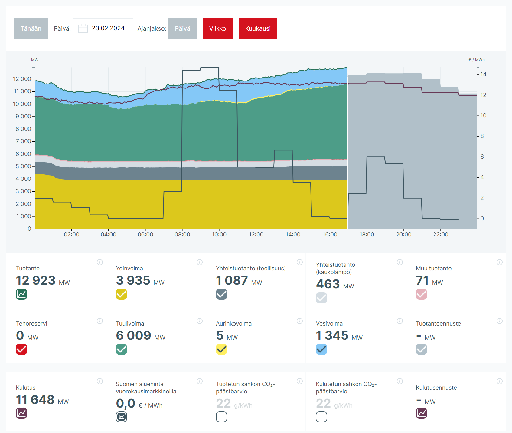

Uutta tuulivoiman tuotantoennätystä on juuri nyt tekeillä. Äsken kaappasin Fingridiltä kuvan, kun oli juuri ylitetty 6000 MW. Nyt näyttäisi olevan jo 6014. Saapa nähdä, paljonko jää tämänpäiväiseksi ennätykseksi.
Tämän vuoden datasta laskettu kapasiteettikerroin on 39% ja keskimäärin on tuotettu 2689 MW teholla.

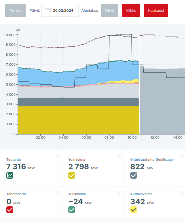

Kas? Suomen tuulivoimaloiden teho on Fingridin mukaan miinus 24 MW... Hmm? Kuinkahan ne silleen?
Erittäin tyyni keli ja illalla alkaa nopeasti tuulla, niin lämmittävät öljyt valmiiksi, että lähtee sitten helposti käyntiin. Ihan niin kuin autotkin talvikelissä seisomisen jälkeen. 24MW kuulostaa tietysti aika suurelta, mutta kun huomioidaan, että tuulivoimaloita on Suomessa n. 1600 kappaletta, ei tuo olekaan enää kuin 15 kW voimalaa kohti.
Ei tuo lämmittäminen ole mikään välttämättömyys, mutta juuri nyt on siihen hyvä mahdollisuus, kun sähkö on kohtuuhintaista ja tuulisuuden nousu on jyrkkä ja hintakin kohdillaan. Optimoivat tulojaan tietysti.
