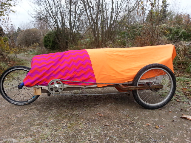

Maali tekee ihmeitä;)
Re: Kolmipyörä
Kuvauspaikkakin näyttää hienolta. Ihan kuin olis koko reservaatti siirtynyt jonnekin Afrikkaan.
Viestit: 17966
Re: Kolmipyörä
Se on meijän pähkinäkujalta :roll:
Re: Kolmipyörä
Minusta näyttää että kangas saattaa joutua ketjun ja rattaan väliin.
Viestit: 17966
Re: Kolmipyörä
Värilliset on vaan heitetty kuvauksen ajaks päälle - purje taas on nippusiteillä rungossa, voi hinkata mutt tuskin menee väliin.

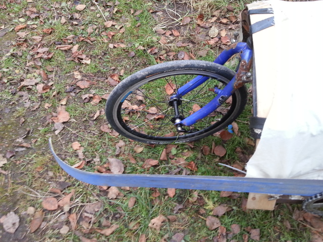

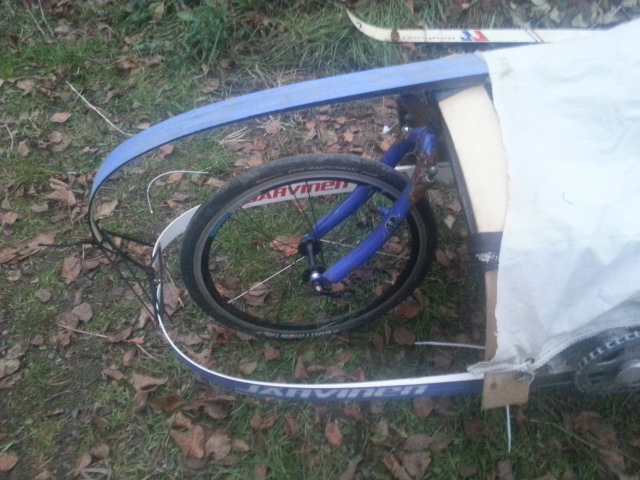

Olisko tuossa keulakaarien matsku, 2 suksee sivuille ja kolmas ylös - kärjet niittaa yhteen ja kangasta tai retkipatjaa päälle. Varsinainen "sukseekeula" ;)

Re: Kolmipyörä
Hyvää "tehdään siitä mitä löytyy" meininkiä :D

Keula mallia järvinen.
Re: Kolmipyörä
Eiku liisterii vaan pohjaan ni menee talven yli kätevästi.
