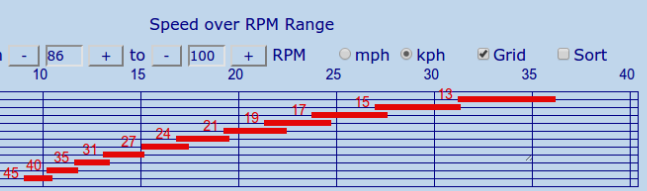

Homma olisi sinänsä kätevä että pariin vauhtikiekkoon voisi laittaa 11-40 pakat ja B+ -kiekkoon vaikka sitten möyrintäpakka 13-45. Etulehteä vaihtamalla laitteesta saisi sitten 4 eri kombinaatiota johon tarvitaan kaksi eri mittaista ketjun pätkää ja sellaisen kanssa lisäksi yksi pikalukko. Hmm... :roll:
Edit: ja vielä tämä todellinen möyrintäkombo:
Tällä pitäisi SyöteMTB 120 km loppunousukin mennä ajamalla ylös jos alla on pitävä B+ gummi.

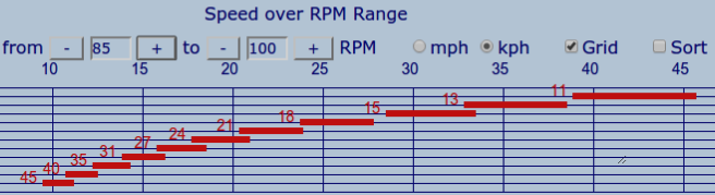

Sen verran tuli innostuttua että tilata pätkäytin On-One 45-piikkisen jonka mukana tulee 18-piikkinen joka korvaa 17&19 piikkiset pakan keskellä. Kun vielä 36-piikkinen ketjuratas saapuu niin välitykset olisivat seuravaanlaiset:
Aika mukavasti tulee pikkasen lisää sekä vauhti- että ryömintäpäähän. Jos takavaihtaja pysyy samalla paikallaan niin tarvitaan ketjua 7 piikin verran lisää. Epäilen myös että ZEE lyhythäkkisen kapasiteetti ei riitä ketjun kiristämiseen 11-piikkisellä lehdellä ja/tai ylemmän rullan asemointi 45-piikkisen kanssa tuottaa ongelmia.

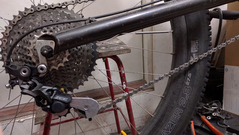

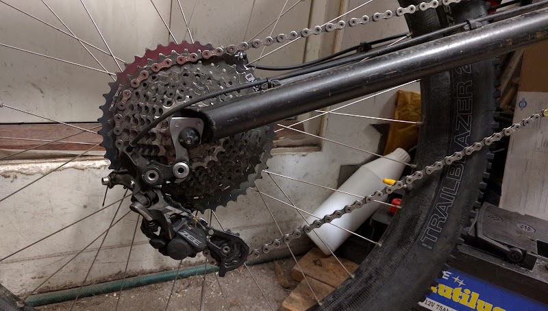

Tässä sitten asennettua 11-45 pakka ja vakio lyhythäkkinen ZEE-vaihtaja pienimmällä vaihteella jolle se suostuu ketjun siirtämään (35-piikkinen, eli vain 9-vaihdetta käytössä):
Kävin tällä tänään töissä ja ajelin rännipolkujakin, toimii mutta pienemmillä pakan rattailla vaihtaa todella paljon hitaammin/huonommin kun piti B-ruuvia vääntää aika reippaasti ettei taittorullien häkki ota kiinni isompiin rattaisiin.
No kotiin päästyä sitten tekemään omaa "Rad Cage" viritystä mahdollisimman helpolla eli 3mm:n alumiinilevystä puuhastelemaan ulompaa vaihtajaan kiinni tulevaa sivulevyä jolla ylempi taittorulla tulee reippaat 10mm sivuun häkin nivellinjasta. Tässä kapistus on valmiina ja ketju 40-piikkisellä rattaalla:
Nyt seuraa ylempi rissa ketjun pituuden muuttuessa paremmin pakan muotoa koko pakka on käytettävissä. Mutta häkki on liian lyhyt jotta 45-piikkiselle riittävän pitkä ketju pysyisi kireällä myös 11-piikkisellä, näin käytössä on aiemman 9 vaihteen lisäksi 40-piikkinen eli 10-vaihteinen tsydeemi.
Tältä näyttää suurin vaihde eli pienen pakan ratas:
Eli muuttamattomalla ketjun pituudella saa nyt vaihtajan B-ruuvin säädettyä niin että ketjua on enemmän rattaiden hampailla ja ylempi rissa on lähempänä, tästä seuraa tarkemmat ja nopeammat vaihteen vaihtumiset.
Pikkasen parannettavaa jäi häkin sivulevyn muotoilulle ja stoppari-ruuvin paikalle, nyt se piti ottaa pois että kiristi tarpeeksi ketjua. Muuten yllättävän helppo homma kunhan ei ala turhia keventelemään näin kokeiluvaiheessa.

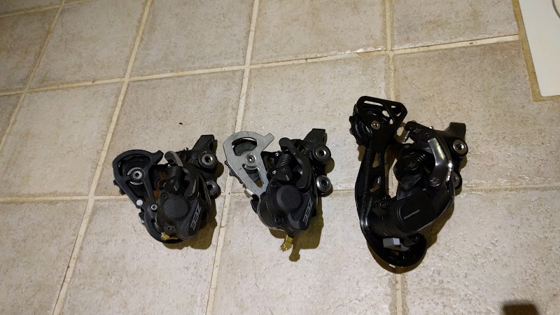

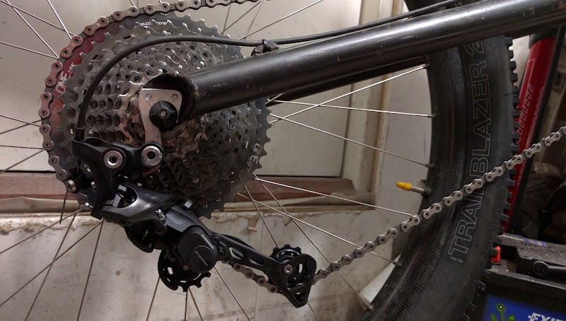

Kokeillaan uusiksi kauanko kuvat näkyy, kun kerran tuli tuo Shimano XT M8000 SG takavaihtaja niin pääsi asentelemaan ketjuun muutaman lenkin lisää, kampiin 36-piikkisen ovaalin ja vaihtajan säädöt kaikille 11 vaihteelle:
Tässä kuvassa näkyy vasemmalla vakio lyhythäkkinen 10-vaihteinen Shimano ZEE, keskellä samanlainen mutta itse tehdyllä häkin ulommaisella levyllä jolla 11-40 pakan kanssa vaihtuu vaihteet erittäin täsmällisesti ja ketju pysyy kireällä. Oikealla on uutukainen M8000 keskipitkällä häkillä varustettu malli.
Otin toisenkin kuvan vaihtajien toiselta puolelta jonka puhelin hävitti, oleellista on että tuo XT on jotenkin isomman oloinen, häkki on ehkä tarpeettoman pitkä ja ylempi rissa on vielä enemmän sivussa häkin nivelen linjasta kuin mitä itse tein ZEE:lle.
Suurin 11-piikkinen vaihde päällä...
Pienin 45-piikkinen möyrintävaihde päällä.
Näistä näkee että vähän lyhyemmälläkin häkillä pärjäisi, ZEE kun nippa-nappa yltää kiristämään 11-40 pakan vaatiman ketjun mitan:
Tästä ehkä näkee että häkki melkein on kiinni vaihtajan rungossa joten kiristys on juuri sopiva tälle ketjun mitalle, kuitenkin ketjua kiertää mahdollisimman paljon pakan ratasta...
Ja tästä että ketju kulkee melkein suoraan häkin läpi mutta ylempi rissa väistää kivasti pakan isot rattaat.

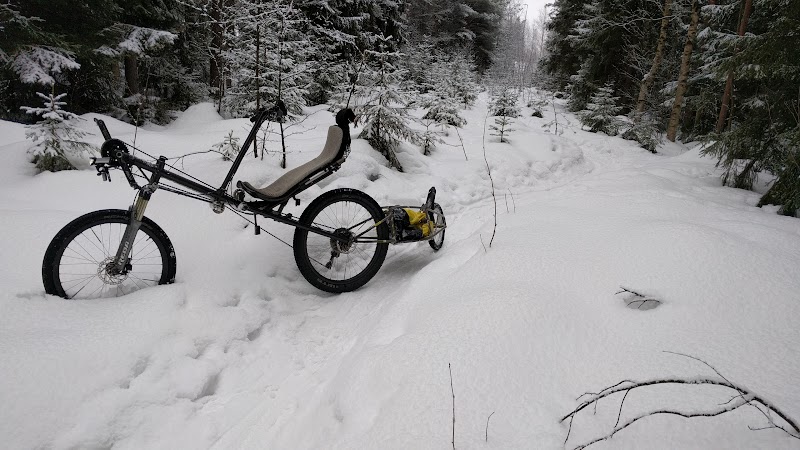

Sain vihdoin jatkettua jo vuosia sitten käytettynä hankitun Bob Yak Ibex -peräkärryn aisahaarukkaa jotta mahtuu B+ ja 29er maasturin renkaiden perään, tuli näpättyä pari kuvajaista aamuiselta työmatkalta polun varrelta:
KuvaKuva
Re: Täysjousitettu off-road nojakki
Aina sitä jotakin uutta näkee ku vanhaksi elää :D Maastoajoa peräkärry perässä.
Ja vielä talvella !
No vanhaksi... itsekin piti yli 50 vuotta kuluttaa ennen kuin ensimmäisen kerran sain fillariin peräkärryn perään. Eipä juuri hienommalla tavalla voi tätä aloittaa, 30 kilsan lenkuran ajoin ennen töitä. Suuntana Strava segmentti johon ajoin viikko sitten sikahuonon ajan mutta eilen ja tänä aamuna oli kelit kohdallaan joten heräsin vähän aikaisemmin ja polokasin kärryn kanssa paikalle, kärry vaijerilukolla petäjään kiinni ja ylimääräiset kamppeet pussukkaan ja pari kierrosta pätkälle.
Reissu kannatti, viikon takaisesta tuli noin 10 minuutin parannus ja uutta oppia kelille sopivista rengaspaineistakin samalla...

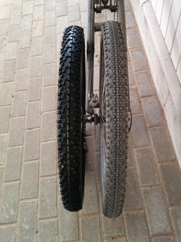

Vasemmalla uutukainen B+ (2.8" / 27.5" 650B) gumes ja oikealla se "sliksi". Erona noin 500g painoa (täällä tarkempaa dataa painoista), vähän leveydessä ja rullaavuudessa iso ero kun ajetaan kovalla pinnalla. Liukkaammassa maastossa vasen on huomattavasti parempi, ja toimi talvella lumella ja jopa märällä jäällä hyvin jossa oikea lähtee alta ennen kuin ehtii kissaa sanoa.
Silti vasen on myös melkein sliksi, sitä sanotaan nopeaksi B+ renkaaksi kuivahkoille olosuhteille. Todellinen mutakelin ja märän rengas on vaikkapa tällainen:
Pitää mudassa ja maastossa hyvin, ei rullaa häävisti ja märällä jäällä on kuin saippuaa.
Mutta jos oikein MTB-sliksistä puhutaan niin tässä:
Näillä ajelin ekan kesän kunnes kosteammalla alkoi ruohikossa karkaamaan pyörä alta vähän liikaa... nuo keskellä olevat kolmiot kuluu nopsaan veks ja rengas ei pidä juuri mitään kivituhkalla kurveissa ja muljuaa alta kovemmalla pinnalla. Thunder Burt on yhtä hyvä rullaamaan mutta pitää melkein joka paikassa ihan tarpeeksi hyvin.
