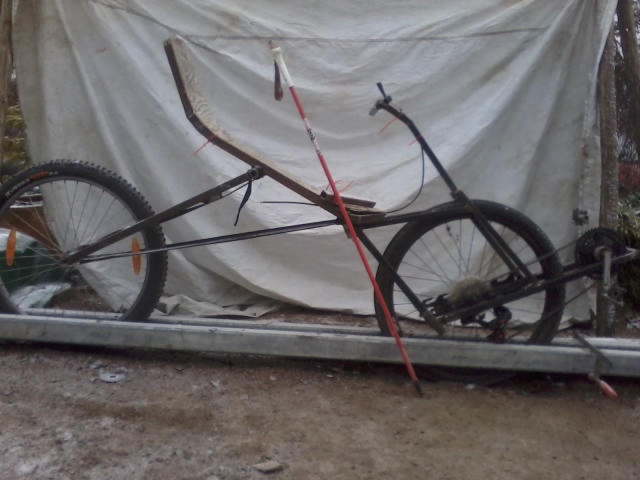

Räyhäkkä MBB Talveksi ja soralle
Re: Räyhäkkä MBB Talveksi ja soralle
Kiertyykö vielä penkin runkokin :? Pitkässä takahaarukassa on kivasti vipuvartta ja 50mm putki ei ole takaamassa jäykkää rakennetta.

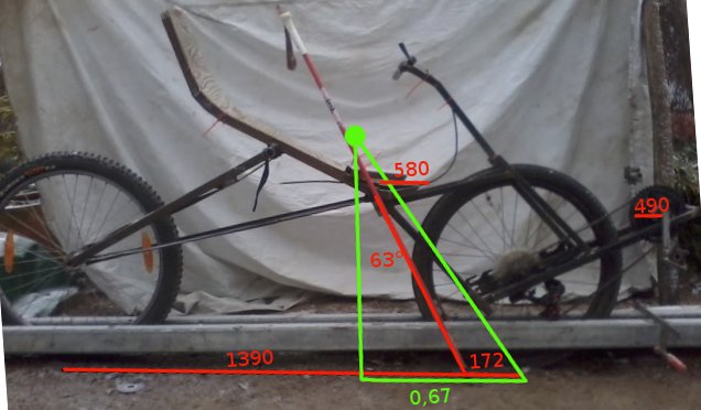

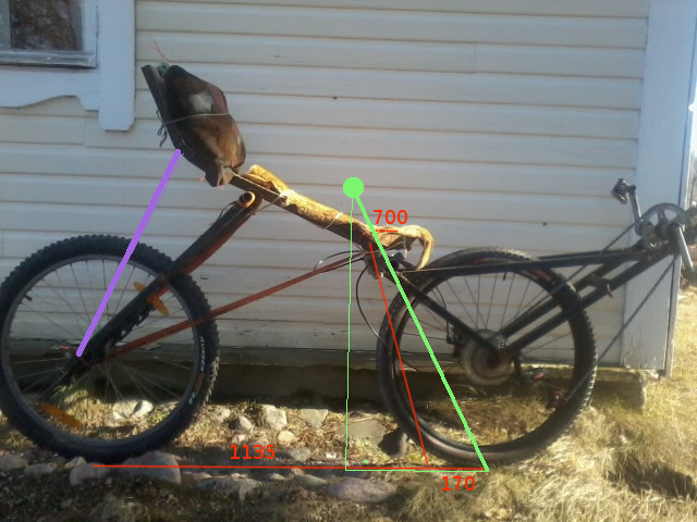

No, se on siinä ja siinä, en oo ihan varma johtuko jarrutuksesta ja oliko selkä jo kuinka paljon irti penkistä. MUtta joo kyllä siinä vaaransa on. Ehkä Jori kohta piirtää kuvan, kuinka pitkälle mie teoriassa lennän :wink: Etukiekkoa oon harkinnu siirtää jonkun sentin eteenpäin.
Se lentokaari ei muodostu kovin pitkäksi, sillä tuo vihreä painopistepallosta etuviistoon alas osoittava seiväs on melko pystyssä. Mittailin kuvasta, että vaakasuora vihreä on tasan puolet pystysuoran vihreän mitasta, eli laite kestää jarruttaa täyden jarrutuksen ilman etukipin vaaraa vain alle 0,5 kitkakertoimen pinnalla. Se on liian vähän, joten kyllä vph on oikeassa, olet vaarassa. Etukiekon siirtäminen eteen auttaa tietenkin, samoin pyörän jousitusliinan löysääminen ja vehkeen muuttaminen matalammaksi. Hyvin helppo pikakorjaus, joka auttaa heti painopisteen paikkaan on violetin viivan kohdalle viritty tiukalle kiristetty naru. :) Se pitää perälinkun suorana myös jarrutustapauksessa, jäykistää rakennetta ja nopeuttaa ajoharjoittelun edistymistä. Minä tekisin nuo kaikki. Ehkä vielä joutuu kampikeskiötä alentamaan, koska pyörän madaltaminen nostaa keskiötä ylemmäs enemmän, kuin istuinosa laskee. Hitusen vain kaikkia noita, niin kaikki vaikeudet vähenevät. :D

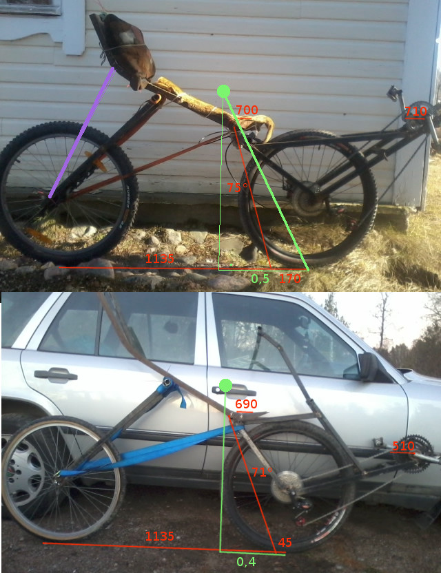

Tässä nyt vertailu vanhan ja uuden geometrian välillä. Negatiivinen jättö on kasvanut melkoisesti ja ajamisen vaikeus varmasti on enimmäkseen kotoisin tästä. Ohjauskulma on jyrkentynyt neljä astetta, joka on tuota jättöä muuttanut. Perän laskeminen tuon neljän asteen verran pienentäisi jättöä ja suurentaisi tuota "kriittistä kitkakerrointa". Valitettavasti samalla kampikeskiö nousee entisestään, joten sitä täytynee vielä muokata. :?
Uudessa etuhaarukan offsetti on 256 mm, vanhassa 158 mm. Tämä tarkoittaa, että ohjauskulmaa pitää pienentää aika rajusti, jotta päästään yhtä pieniin jättöihin, kuin alkuperäisessä. Vasta 52 asteen ohjauskulmalla jättö on yhtä pieni, kuin alkuperäisessä. Tämä tarkoittaa siis 75-52=23 asteen kulmanmuutosta, jonka jälkeen selkänoja on aika vaakasuorassa, kuten sinun pyörissäsi on tavannut olla. :mrgreen: Kampikeskiö nousee yli metrin korkeudelle, joten sille varmaan täytyy tehdä jotain. :(

Kiitos Jori mutta tuota ekaa versiota muutin näin, eli ei se jättö olekaan muuttunu, ainakaan paljoa ja off settikin on likelle sama.
Tuo versio oli kuitenkin suht helppo jo ajaa vaikka opettelu olikin kesken. Täytyy viel huomata ett vanhassa kuvassa penkki on loivemmassa asennossa - hommaan vaikuttaa vielä pitempi perä :roll: liian paljon liikkuvia osia :? meikäläiselle.
Emäputken kulma on muuttunut aika paljon suhteessa lantioon. Uudessa ohjaus tapahtuu enemmän selkärankaa taivuttaen, kun taas vanhassa selkää kierretään :?
Viestit: 17968
Keskiö on kyllä lipsahtanut aivan eri korkeuksiin ku aikasemmin :oops:
