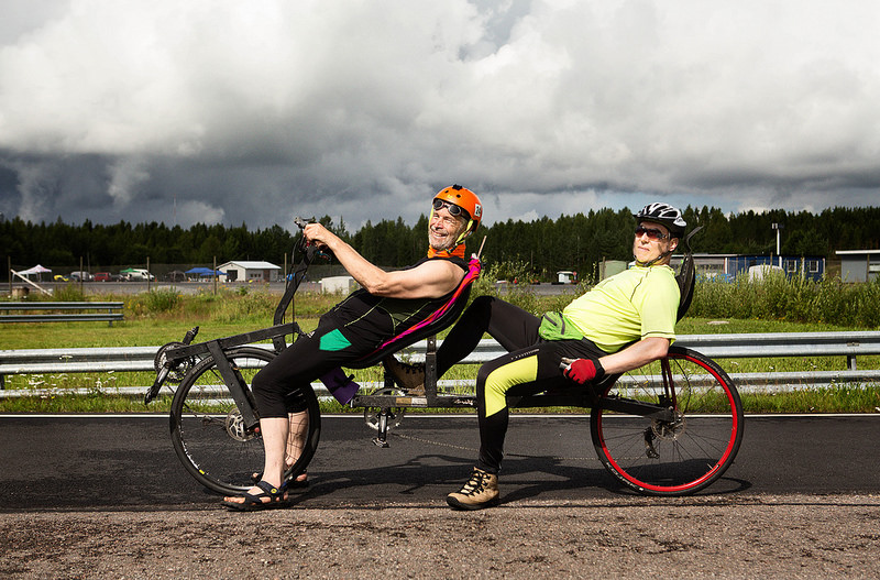

MBB tandem 2WR

Nokian 2017 kisapotretti
Laitan kisakuvan uudestaan kun on näköjään hävinny, edelliseltä sivulta.
