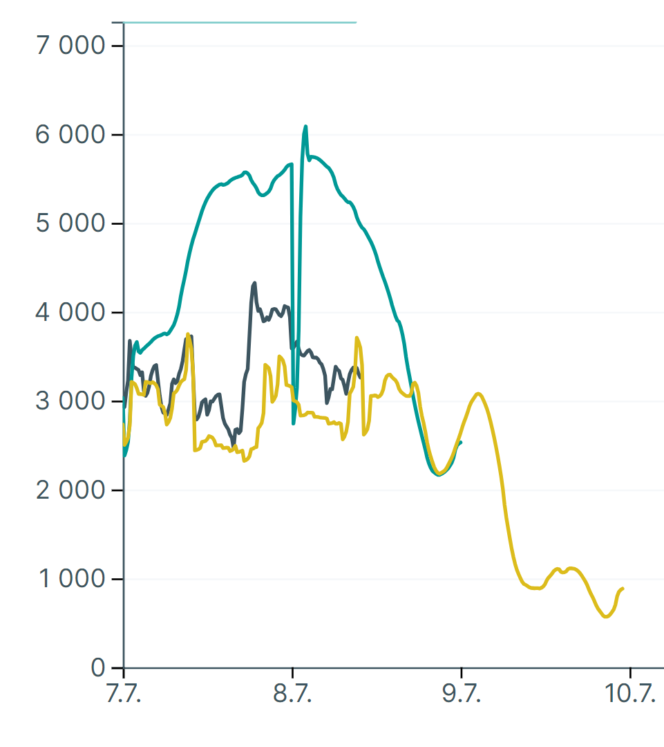

Viime yönä tuulivoimaa ajettiin suitset tiukalla. Yli 2000 MW tuulivoimaa jätettiin ottamatta, koska hinta oli negatiivinen. Tämä osoittaa, että tuulivoimaloiden kapasiteettikerrointa voidaan vielä kasvattaa ja rakentaa vieläkin kannattavampia voimaloita. Kapasiteettikerrointa siis kasvatetaan pienentämällä maksimitehoa, eli koneikon kokoa suhteessa turbiinin kokoon (pyyhkäisyalaan).
Kirjoitin tämän aamulla. Jostain syystä valitti näin, eikä antanut lähettää viestiä. Nyt onnistui.
HTTP virhe estää laittamasta kuvaa. "503 Service Unavailable".

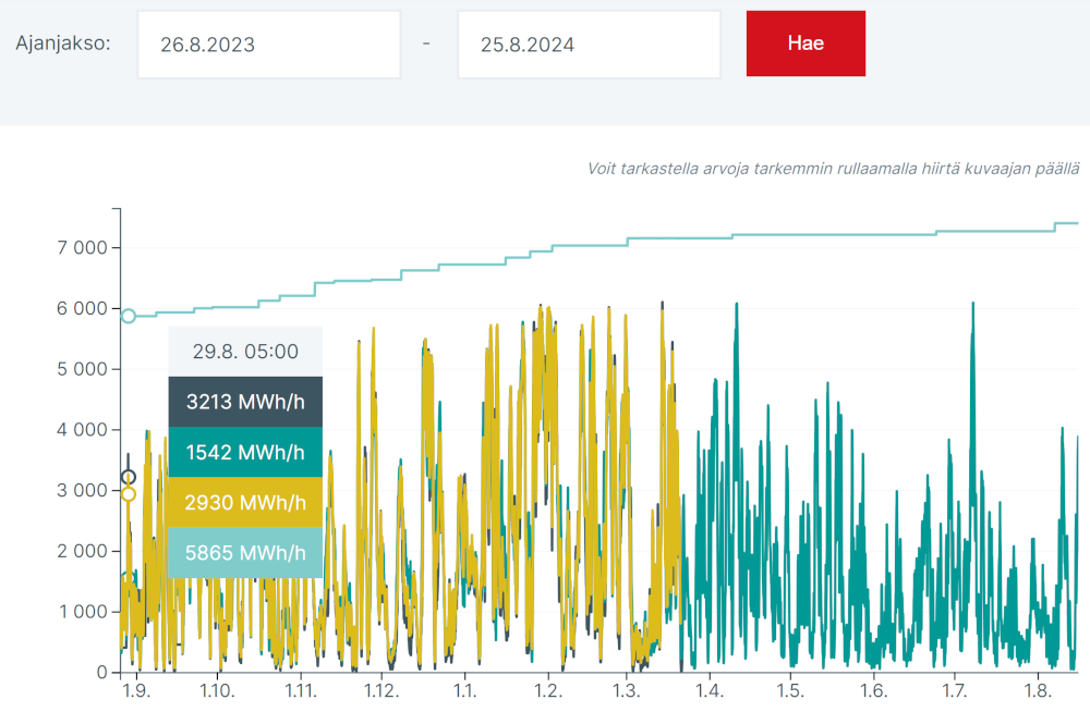

Jorin tilastoja seuraamalla voi todeta kasvua tulleen vuodessa kolmasosa! Vuosi sitten kesällä 5.8 ja nyt jo 7.7.. Hmmm.. Onkosse nyt GW oikea yksikkö.
Mitälie muulinkiskomia.
Viestit: 14409
Re: Sähkön hinta
Härski kirjoitti: 27 Elo 2024, 01:24
Juu, vauhti on melkoinen. Gigawatti on tosiaan oikea yksikkö (GW). Tästä voi tarkastaa nousun graafisesti.
Alin numero on Kapasiteetti.

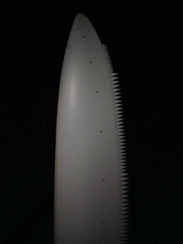

Käytiin pällistelemässä korpilevonmäen tuulivoimapuiston työmaalla.
Huomio kiinnittyi turbiinin lapojen mielenkiintoiseen jättöreunan muotoiluun kärjen lähettyvillä. Reuna oli Muotoiltu hammastetyksi joka pieneni kärkeä kohden. Lienee vaikutusta meluhaittoihin, uskoisin.
Lavan kärki
Lavan kärki
Askelmitalla sain lapojen pituudeksi noin 80 metriä ja ilmoitustaulun mukaan genut on 6Mw.
Karkeilla lähtöarvoilla laskettuna myllyt on suunniteltu tuottamaan täysi teho jo 10ms tuulella. Fiksua kehitystä tapahtunut viimevuosina kun ei enää haeta hurjia tehoja harvoista myrskytuulista maa-alueilla.

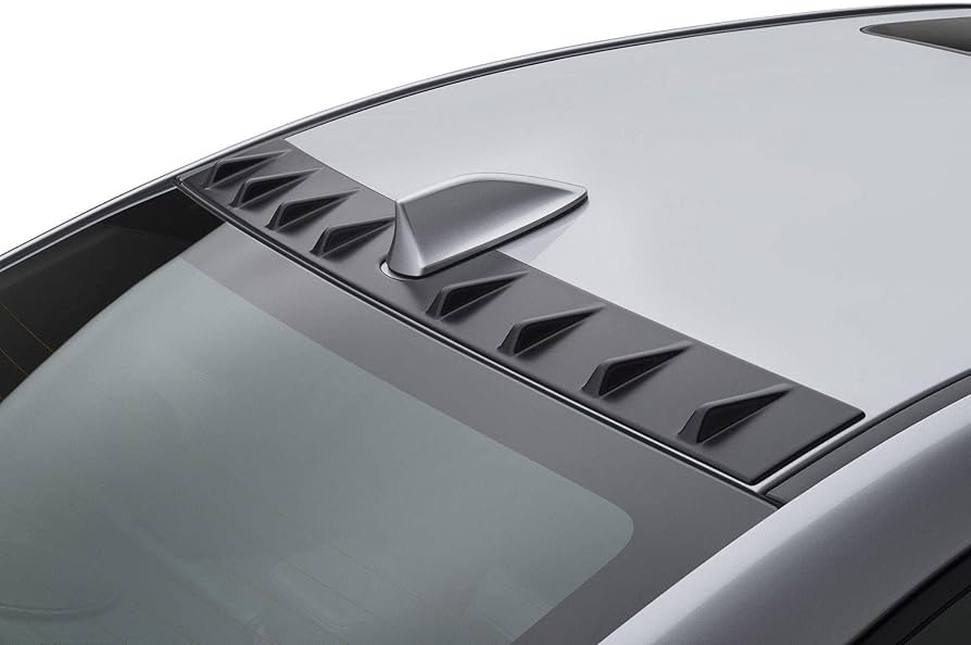

Vortex generator

Juu lavan tyvessä oli niitä.
