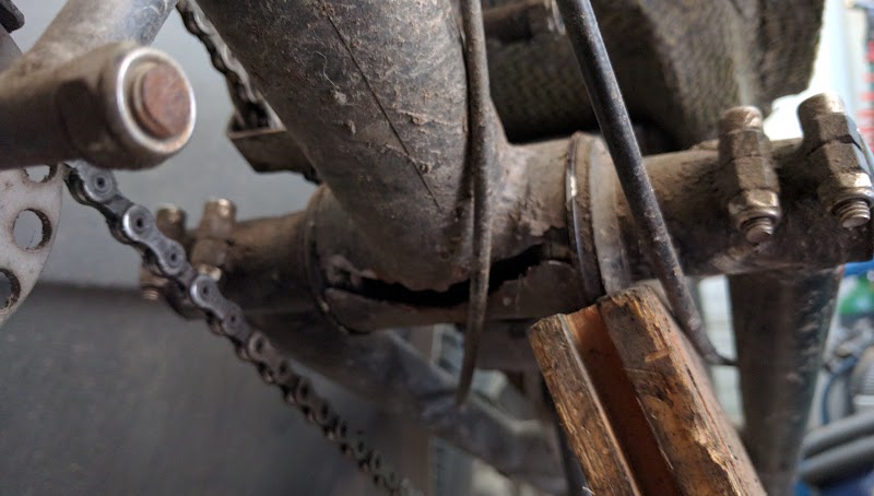

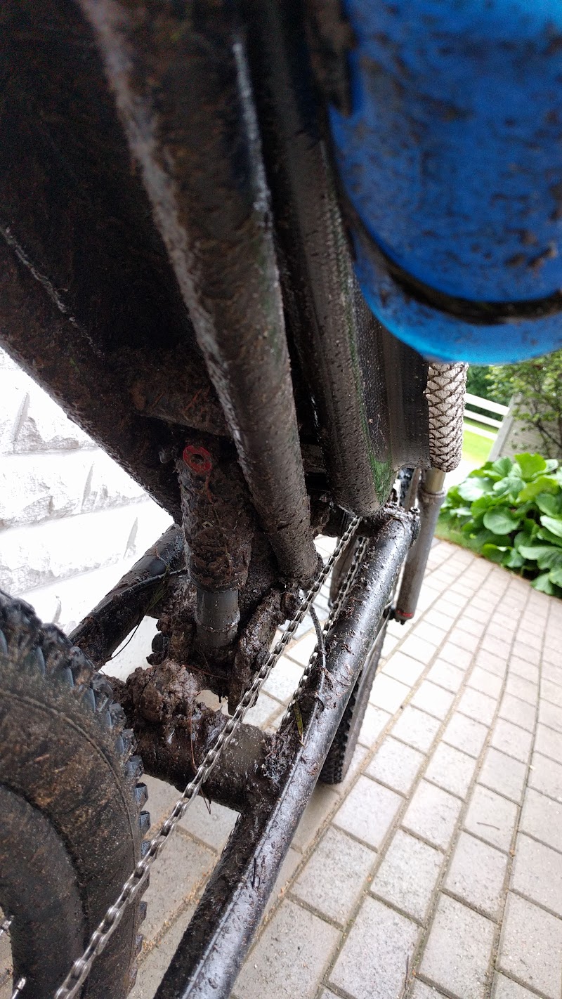

No joskushan tämän uudenkin rungon pitää särkyä... ja niin kävi lauantaina:
Olin päässyt 2.5 km:n päähän kotoa, tarkoituksena ajaa 50-80 kilsan vaativa maastolenkki, ja alkajaisiksi ajoin kivituhkareitin ojan yli vauhdilla niin kuului kilahdus kuin olisi lekalla iskenyt alasimeen ja ohjaustanko tuli syliin.
Pian syyksi osoittautui ZS44 -emäputkesta tehty takajousituksen laakeroinnin ratkeaminen alapinnastaan läpi rikki. Kotiinhan siitä piti värkki työntää ja vasta eilen äitienpäivärientojen jälkeen jaksoin alkaa tarkemmin tutkimaan miltä tuo putken pätkä oikein näyttää.
Vähän on laite tuntunut letkulta viime aikoina, ehkä viimeisin pisara oli kun ennen tuota lenkkiä kävin Bob Yak -peräkärryllä hakemassa 2x25kg puhallushiekkasäkkiä (kantavuus 32 kg) ja nippa nappa pyörätien leveys riitti välillä vaikka varovasti ja hitaasti ajelin.
Tarkemmin kun mietiskelee niin vanhakin runko ratkesi käytännössä samasta paikasta, haarukan nivelen takaa kun tuo kohta ottaa kovimman väännön vastaan kun ajetaan vaikkapa kurun pohjalle vauhdilla että takajousitus menee (melkein) pohjaan.

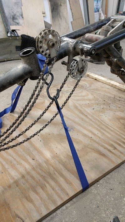

No otin palan vaneria, kuormaliinan ja purin pyörää riittävästi että sen saa ylösalaisin levyä vasten:
Tällä järjestelyllä sain vasaraa ja latan pätkää käyttäen taputeltua sauman keskeltä kohdalleen johon TIG:llä täppä. Sitten pihtien avulla myös laakerien kaulusten reunat kohdalleen ja täppää perään. Sitten koko sauman korjaushitsaus.

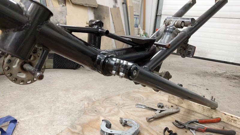

Otin runkoputkea pätkän ja leikkelin siitä vauriokohdan päälle paikan jonka sovitin tarkasti paikalleen ja hitsasin ympäri kiinni. Lopuksi porasin (rungon teossa unohtuneen) vedenpoistoreiän keskilinjan sivuun, tuolla kun oli vähän pintaruostettakin niin katsotaan mitä sisältä löytyy.
Vanha runko piti vahvistaa trussilla altapäin, tähän tein kuitenkin vahvistuksen putken yläpuolelle, sitä varten kun oli vetopuolen ketjun taittopyörällä tukeva putki valmiiksi sekä penkin alla tilaa:
Hätäisenä (ja pikkutunneilla) maalasin ehkä vähän turhan nopsaan pohjamaalin päälle metallihohdon ja sen perään lakan, pitää joskus tuota korjailla jos alkaa vaivaamaan.
Seuraavaksi puran takakeinun ja tarkistan laakeroinnin, hitsaukset kun tuli tehtyä ne paikallaan jotta rakennelman suoruus säilyy. Samalla painan kotelonsuoja-ainetta lisää putkien sisään ja huollan takaiskarin ja keulan.
Ja saatan jopa tehdä uudet kappaleet noista takalinkuston alumiiniosista, näissä kun on laakerien reiät väljät ja vaatii vippaskonsteja jotta pysyvät ruodussa. Samalla saisi viimeisenkin klapin pois linkustosta.

Vetorasituksestako tuo takahaarukan nivelen putki on revähtäny? :shock: kovat on jousituksen voimat
Re: Täysjousitettu off-road nojakki
:shock: Emäputkesta tehty eli paksuus lienee 2 milliä ja pituutta varmaan 8 senttiä. Jollei jousitus pääse pohjaamaan ei tuohon edes kohdistu terävää iskua. On siinä hitsisauma vieressä, josta repeämä lienee sanut alkunsa :? Hieman saa voimaa käyttää tuon särkeäkseen, mutta kyllähän tämä saa jonkin verran kyytiä :mrgreen:
Juu taitaa olla alle 2mm:n emäputkea tämä, CrMo:a sentään. Eihän näitä ole suunniteltu tällaisille voimille mutta yllättävän hyvin tähän asti kesti.
Sanoisin että onhan se jousitus jokusen kerran pohjannut tai ainakin melkein niin tekee tuolla kaahatessa. Pahin on ajaa vauhdilla kuruun jonka pohjalla molemman pään jousitukset ottaa kovasti vastaan ja koko massan taitto kohdistuu juuri tuohon halkeaman paikkaan.
Jousitus syö terävät iskut mutta lisäiskuja kohtaan voi tulla kun kurun pohjalla onkin juuri/kivi/töyssy tms tai tullaan vähän kulmassa tms jolloin kohtaan tulee vedon lisäksi takahaarukasta vääntöä.
Särkymäkohta näytti vähän siltä että putki oli repeämän kohdalta oijennut keskeltä, vähän kuin lommolla. Eli nämä keskelle hitsatut runkoputket ovat vääntäneet, ja sitten nitkuttaneet laakerien kohdalta repeämät molemmilta puolilta jolloin runko on tuntunutkin notkeammalta ja sitten lopulta paukahti läpi tuo repeämä.
Samoin vanhan rungon korjanneena sanoisin ettei kovin paljoa tukea tarvita että tulee käytännössä särkymätön rakenne. Siihen riitti ohuesta putkesta tehty vetovoimaa vastustava trussi, ja nyt tähän uuteen kompressiota vastustava.
Ajelin laitteella aamulla sateessa töihin ja onhan se taas eri tukevan tuntuinen peli. Painoakaan ei varmaan tullut lisää kuin 100g joten tuota vahvistusta ei kannata yrittää optimoida tuon pidemmälle. Muutenhan tämä on kestänyt todella hyvin ja CrMo on osoittanut vahvuutensa.
Jousituksen huollot jäi toiseen kertaan, kunhan sain kasattua että pääsee ajamaan :D.

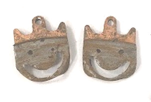

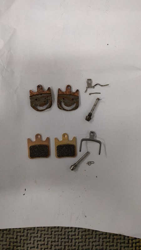

Jarruja korjatessa selvisi että eihän ne kovin hyvin pure jos männät on menneet paloista läpi, kitkapintaa ei ollut pätkääkään jäljellä, palat sai pois vain irroittamalla satulan ja vetämällä alaspäin. Uudet männät meni tilaukseen ja jarrulevy taisi kulua pilalle, sitä olen ajanut tämän viikon kuntoon vanhoilla paloilla.

Mukava lukea pitkästä aikaa tämänkin projektin kuulumisia! Vanhat jarrupalat miltei hassut :D
Viestit: 17966
NikoK kirjoitti:
:lol: Uus pyöräilyaiheinen hymiö :wink:

Juu hyvä havainto ! Ei kyllä paljoa hymyilyttänyt kun sain palat pois ja selvisi että mäntien reunatkin on nyt viistettynä...

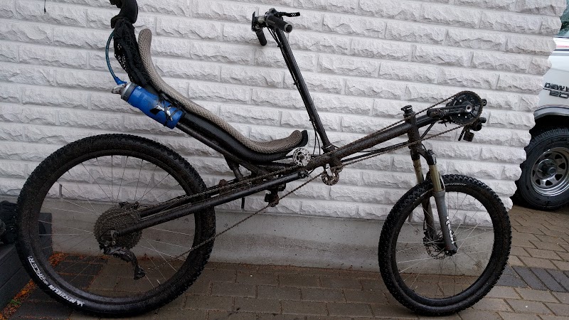

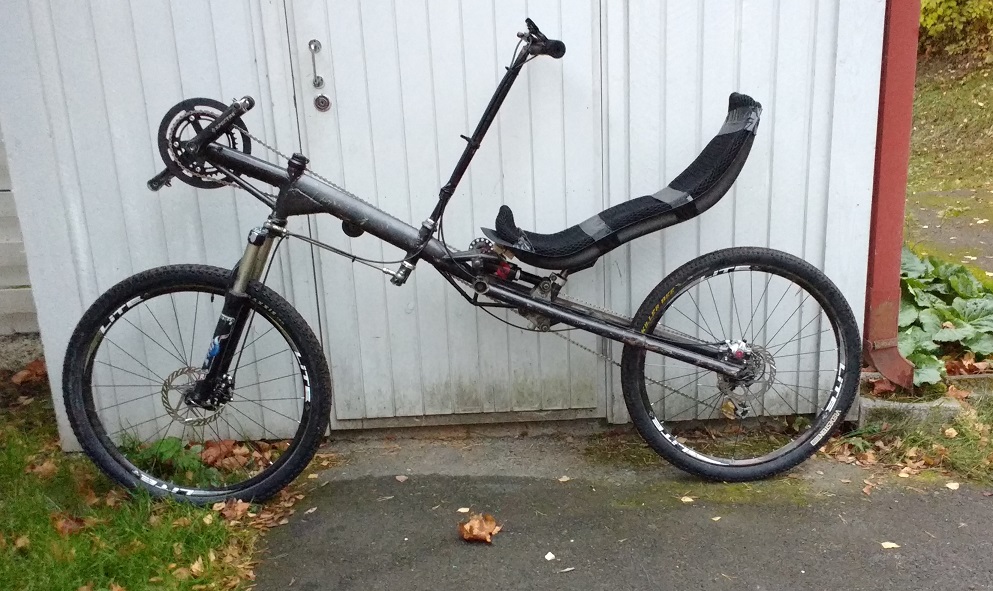

Offroaderi Proto on saanut uuden elämän Turussa KLV pyöränä. Kuva ohessa, tosin olen jo ehtinyt ohjaustankoa alentamaan 10cm ja penkin paikkaa tuunaan mutta komponentit samat. Edessä 39, takana 11-34, 165mm kammet, BB7:t jarruina, 26" kiekot pienikuvioisilla sorarenkailla. Takaiskarin painetta testaan myös, noin 150 psi:tä on tällä hetkellä.
Hyvin tomii kaupungissa tämän tyylinen pyörä, ketterä ja helppo ohjattava eikä tarvitse huolehtia mihin klv-kuoppaan ajaa. Herättää muuten enemmän huomiota liikenteessä kuin aiempi työmatkapyöräni Velokraft VK2, turvallisuuden kannalta hyvä asia. Pysähtyminen hirvitti ensin kunnes tajusin että saan koko jalkapohjan maahan toisen jalan ollessa polkimessa kiinni, hyvää jumpaa lonkan koukistajalle. Suosikkinipaikka on Tuomikirkon vierusta joka on vanhaa röpelöistä nupulakiveä, sitä on mukava painaa täysillä alamäkeen. Täytyyhän sitä täysjoustoa hyödyntääkin. :mrgreen:
