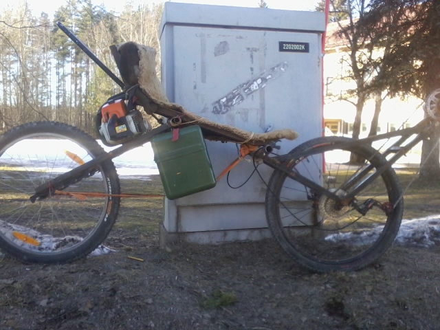

2015-03-20 14.59.45.jpg (227.17 KiB) Katsottu 3083 kertaa
Räyhäkkä "työmatkalla", moottorisaha, oksasakset ym. muu tarpeellinen - omenapuiden leikkuuta varten.
Re: Räyhäkkä MBB Talveksi ja soralle
Eiksun kantsis nyt jumaleissön tehä tänsorttisella etuosalla semmoinen trike jossa menis työkalut vielä kätsymmin.
Ahaa, nyt ei olekaan vielä liian myöhä. :oops: Vikonlopuksi löytyikin siis harrastajapuutarhurille hommia. Entäpä viime hetken vinkki; mikä on tämän kevään muoti leikkaus. Ei taida olla enää ananas -ainakaan omenapuille. Liekö enemmän pain vastoin. :D
Hyvin mahtuu tavaraa kyytiin vaikkei niille ole omaa paikkaakaan :)
