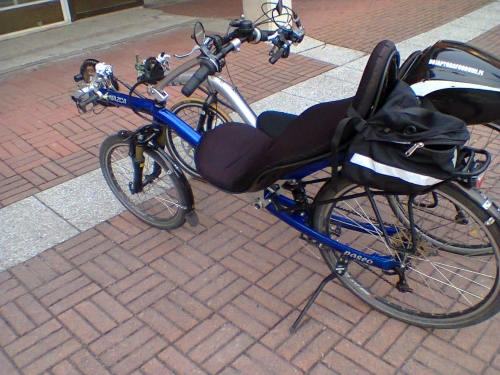

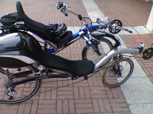

No mutta nyt hauskempiin asioihin. Käytiin yhdessä miehen kanssa harjoittelemassa yhden koulun pihalla ajamista ja hyvin se näytti mieheltä käyvän!

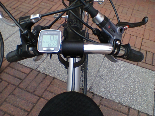

Vaihdevivut ovat nyt tangon alla puoliksi piilossa. Ajotuntumaan on ehkä vielä tottuminen enkä ole aivan varma noiden vipujen loppusijoituspaikasta, että pitäiskö ne sittenkin olla toistepäin että jarrukahvat on ulompana ja vaihdevivut sisempänä. Mutta kyllä tuolla nyt ajelee ja vivut ovat toisaalta helposti saatavilla eli vaihteita saa vaihdettua helposti.
