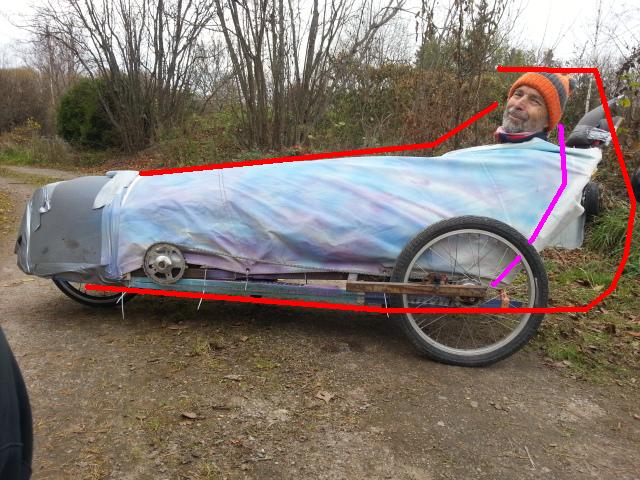

Ei tuon varmaan kovin (noin) leveä tarvitse olla tuolta pystyosaltaan. Matalat vaneriset laidat tuohon tavaratilaosaan ja loput kangasta. Kun laitat kankaiset sivut, mahtuu ostokset sinne mainiosti. Pullottavat kangasta, mutta mahtuvat. Eiköhän tuohon olisi sopiva sellainen Mangon peräpeilin leveys, niin olisi aerodynamiikkaakin vielä huomioitu. :D
Noinhan tuo voisi olla, että tuo katekangas menee tuonne takavaneriin asti ja selkänojavanerin voit käyttää toisaalla. Laitat vain tavallisen nojakin istuimen siihen tilalle. Kevenee ja tavaratilasta tulee asiallinen.
Tuo perän leveys tuli taas niin, ett sattui tuon levyinen vanerinpala käteen :mrgreen:
Tulishan kylestä yhtenäisempi, ehkä siistimpi jos kangas menis perälle asti mutta sitten takavaneri pitäs olla huomattavasti järeempää.
Niin ja kyllä siinä hartioiden takana pitää kuitenkin olla leveempi laipio tai kaari, muuten kangas puristaa käsivarsia ja kylkiä ikävästi.
Rättärin tuunausta.JPG (91.39 KiB) Katsottu 4362 kertaa
Piirtelin vielä peräkopan muotoja.
Re: Kolmipyörä
Onko tosiaan niin, ettei jalkaterä tai polvi pilkahtele kankaan pinnassa polkiessa. :?
Tuohan on aivan Converse kengän muotoinen. Maalaa siihen Converse kengän osat kumireuna ja nauhat tuohon päälle kankaaseen, niin saat nuorisolta respectiä.
:mrgreen: :mrgreen: :mrgreen: :mrgreen: sattaa ne hipoa jossain jalan asennossa mutt ei haitaks.

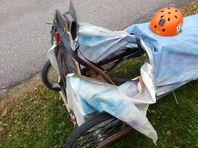

Laitan tuosta sisäänmenoaukosta kuvan ku sitäkin on fasessa kyselty, miten pääsee sisään ja miten ulos. Kankaat on lomittain, niinku kylpytakissa - selkänoja kääntyy eteenpäin, siitä saa kädellä tukea. Jalat sisään, pärstä menosuuntaan ja kyykkyyn - istumaan ja nojaamaan. Kylpytakin helmat kiinni ja menoks ;)
