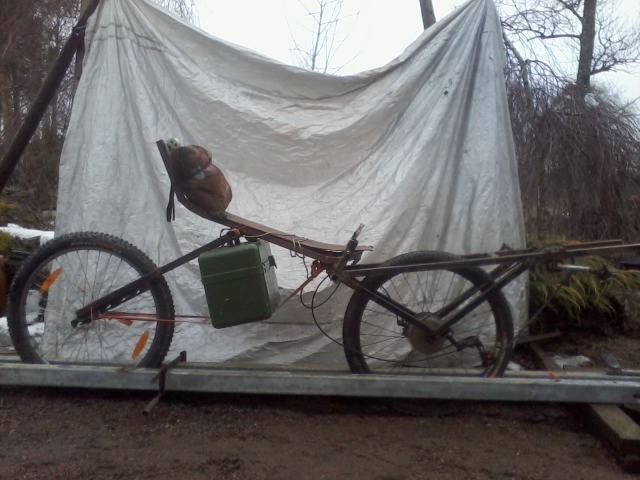

Re: Räyhäkkä MBB Talveksi ja soralle
2015-03-29 18.36.19.jpg (212.7 KiB) Katsottu 3834 kertaa
Mulkkasin keulaa.
Viestit: 17968

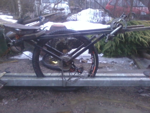

2015-03-29 19.36.43.jpg (188.32 KiB) Katsottu 3813 kertaa
Tiputin etupäätä vielä vähän, keskiö arviolta 6-7cm alempana - ehkä yön yli nukuttuani tiputan vieläkin. Toisaalta keskiötä saa tiputettua kun asentaa sen putkien alapuolelle.
Kun ei tavarantoimittajalta vielä saa materiaalia tuohon tilaus MBB:hen, ni hitsasin tämän keulan kasaan. Kampiakseli on nyt runkoputkien alapuolella.
Lyhyt koeajo kotikadulla, tuntui helpohkolta - johtuneeko kampien laskemisesta alaspäin vai selkäytimessä tapahtuneesta oppimisesta :roll:

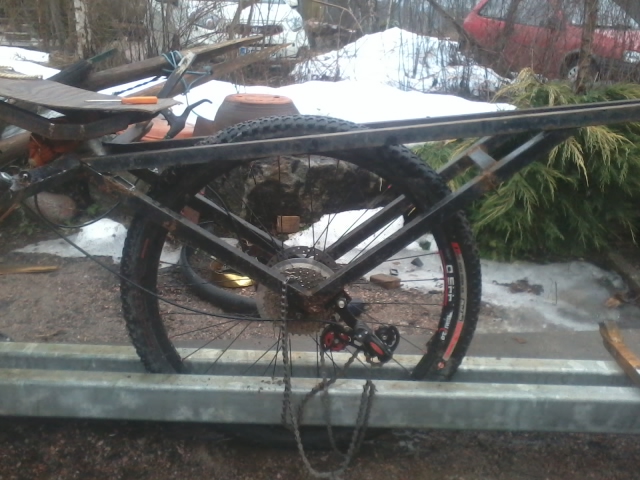

2015-04-03 13.45.21.jpg (196.79 KiB) Katsottu 3655 kertaa
No se on ny siinä, vaihdekahvan käänsin vielä samaan asentoon ku jarrukahvan. Ajo-opettelua seuraavaksi, välillä olin jo sitämieltä ett tein epäonnistuneen pyörän mutta katotaan ny.
Täysin tyytyväinen en oo ohjausnivelen kulmaan, koska tavotteena oli ett jättö makaavassa asennossa olis positiivinen. Mutta en lähde sitä nyt muuttamaan.
Viestit: 17968
Oppii mennee perille, pikkuhiljaa - ajoin jo ilman käsiä :mrgreen: Kääntösäde on laaja, osin taitamattomasta kuskista johtuen mutt alaohjauksen pystykahvat myös rajottaa kääntämistä kun ottavat reiteen kiinni.
Otsikon mukaisesta käytöstä en vieläkään oo vakuuttunu.

Laivalta sen menokin tuntuu mm. kääntösäteensä puolesta joustoltaan taas kuin pienempi venho aalloilla.
Noin 10km ajoa tänään, normi ajo sujuu kohtalaisen hyvin. Ajamalla tulee lisää luottoa pyörään.
Johtuen tuosta kovin makaavasta asennosta, jalkaa ei saa aina hyvin maahan ja siksi lähdöt ja pysähtymiset on haastavia. Ehkä joskus madallan pyörää kun sopivasti tulee intoa.
