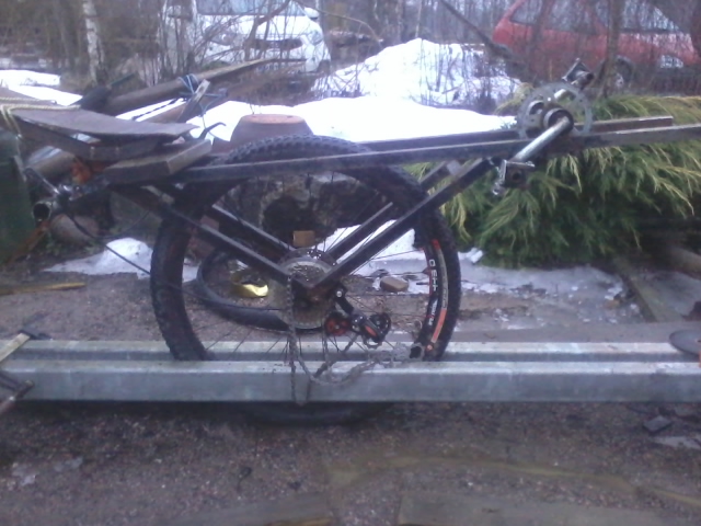

2015-03-29 18.36.19.jpg (212.7 KiB) Katsottu 3866 kertaa
Mulkkasin keulaa.

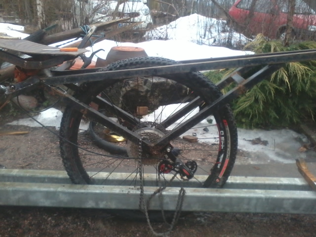

2015-03-29 19.36.43.jpg (188.32 KiB) Katsottu 3845 kertaa
Tiputin etupäätä vielä vähän, keskiö arviolta 6-7cm alempana - ehkä yön yli nukuttuani tiputan vieläkin. Toisaalta keskiötä saa tiputettua kun asentaa sen putkien alapuolelle.
Re: Räyhäkkä MBB Talveksi ja soralle
Lähetetty: 29 Maalis 2015, 19:42
Kirjoittaja jooseha
Nehän mahtuu tarvittaessa allekin?
Lähetetty: 29 Maalis 2015, 19:43
Kirjoittaja PW
Niin, tuota keskiötäkö tarkotit? Joo.
Lähetetty: 29 Maalis 2015, 19:53
Kirjoittaja jooseha
No en kun kampia, mutta sama asia :lol:
Lähetetty: 03 Huhti 2015, 12:32
Kirjoittaja PW
Kun ei tavarantoimittajalta vielä saa materiaalia tuohon tilaus MBB:hen, ni hitsasin tämän keulan kasaan. Kampiakseli on nyt runkoputkien alapuolella.
Lyhyt koeajo kotikadulla, tuntui helpohkolta - johtuneeko kampien laskemisesta alaspäin vai selkäytimessä tapahtuneesta oppimisesta :roll:

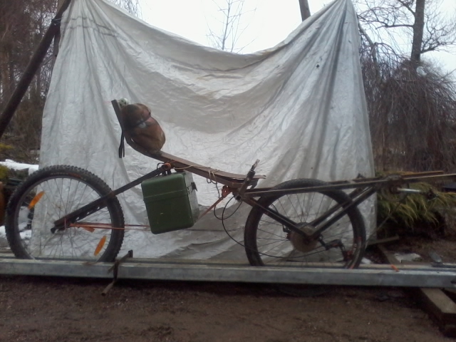

2015-04-03 13.45.21.jpg (196.79 KiB) Katsottu 3687 kertaa
No se on ny siinä, vaihdekahvan käänsin vielä samaan asentoon ku jarrukahvan. Ajo-opettelua seuraavaksi, välillä olin jo sitämieltä ett tein epäonnistuneen pyörän mutta katotaan ny.
Täysin tyytyväinen en oo ohjausnivelen kulmaan, koska tavotteena oli ett jättö makaavassa asennossa olis positiivinen. Mutta en lähde sitä nyt muuttamaan.
Lähetetty: 03 Huhti 2015, 14:32
Kirjoittaja PW
Oppii mennee perille, pikkuhiljaa - ajoin jo ilman käsiä :mrgreen: Kääntösäde on laaja, osin taitamattomasta kuskista johtuen mutt alaohjauksen pystykahvat myös rajottaa kääntämistä kun ottavat reiteen kiinni.
Otsikon mukaisesta käytöstä en vieläkään oo vakuuttunu.
Lähetetty: 03 Huhti 2015, 21:05
No nyt näyttää pyörän ajoasento PW-makuupyörätehtaan tuotteelta. Kyseessä selvästi PW-tuotannon lippulaiva. :D
Lähetetty: 03 Huhti 2015, 21:25
Kirjoittaja PW
Laivalta sen menokin tuntuu mm. kääntösäteensä puolesta joustoltaan taas kuin pienempi venho aalloilla.
Noin 10km ajoa tänään, normi ajo sujuu kohtalaisen hyvin. Ajamalla tulee lisää luottoa pyörään.
Johtuen tuosta kovin makaavasta asennosta, jalkaa ei saa aina hyvin maahan ja siksi lähdöt ja pysähtymiset on haastavia. Ehkä joskus madallan pyörää kun sopivasti tulee intoa.
Lähetetty: 03 Huhti 2015, 21:59
Kirjoittaja jooseha
Tuota tuota :? Jos korjaat jätön positiiviseksi ja madallat saat kääntyväkeskiöisen kopion. On sitten taatusti toimiva :mrgreen: Eikös se alkuperäinen sovellu soralle ja talveen?
Ajaminen varmasti auttaa. Jos koko ajan muuttaa ei ehdi tottua mihinkään ;)
Jori on oikeassa ajoasennon suhteen. Selvä suoraselkäinen pw-tuote :lol:
