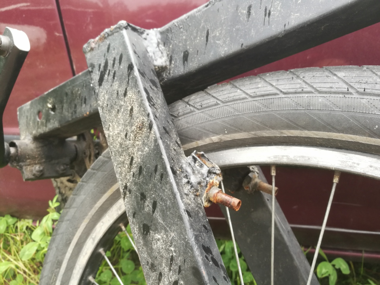

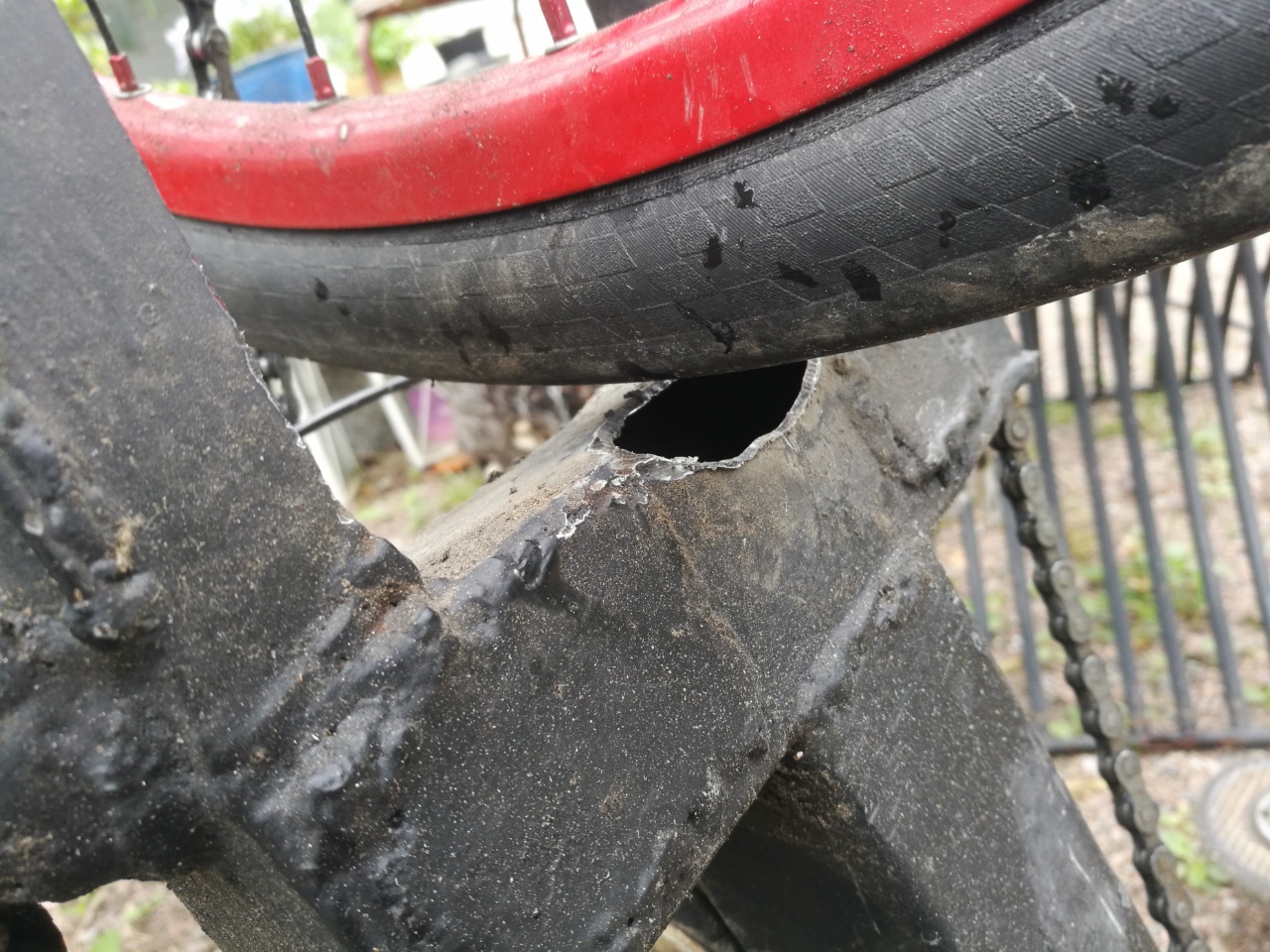

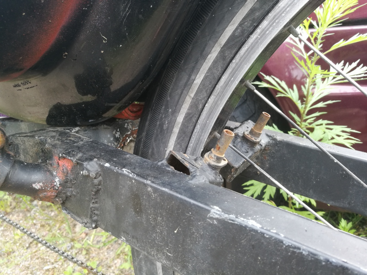

Rälläköin renkaalle tilaa, takahaarukkaan - putken kyljestä kouru tilalle. Eihän tuo merkittävästi heikennä rakennetta jos ollenkaan?
Viestit: 14205
Re: MBB tandem 2WR
Kuva on kovin pieni, mutta arvelen sen olevan takahaarukan tyvestä. Onnistuuhan tuo noinkin, mutta kun ensi talvena sinulla on permmin aikaa, suosittelen, että siirrät takadroppareita pari senttiä taakse. Sitten mahtuu pyörimään vaikka 70-622 kiekko, eikä tarvitse tuskailla.
Luin tämän ketjun läpi ja huomasin, että tuo takadropparin paikka on jäänyt aika reunaan ja joudut varmaan tekemään uuden dropparin, joka ulottuu haarukkaputken pään takapuolella. Onhan tuossa hieman lisää työtä, mutta kyllä se täysi vapaus käyttää mitä tahansa kiekkoa (läskirenkaista lukuun ottamatta) maksaa vaivan.

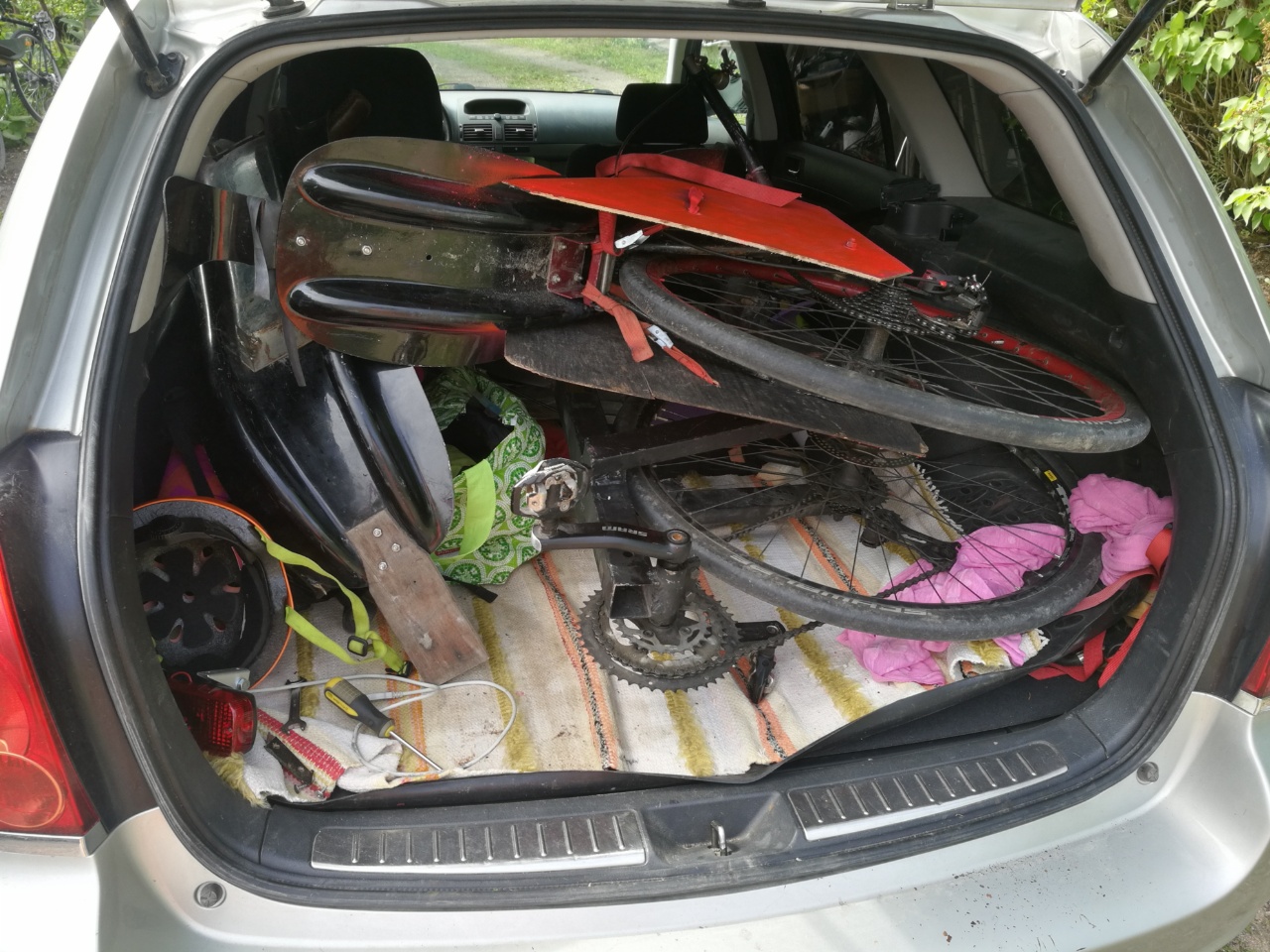

Reissuun taas ja tandemi kontissa, nyt otin toisen penkin pois mutt mahtuu, vaikka se olis kiinnikin.
