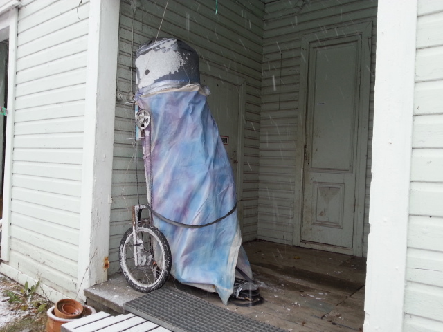

Meillä sataa lunta, parkkeerasin kinnerin kuistille suojaan. Ei vie paljon tilaa ja saranoitu takalevy on tässäkin mielessä hyvä ratkasu.

Eipä olisi tuokaan onnistunut noin helposti Questin kanssa...
Itse tehden saa paljon käytännöllisemmän :D .

:mrgreen: Tuossa asennossa on hyvä tehdä myös huoltoa ja tuunausta, kääntää vaan pohjan näkyville.
Selkänojaa kallistellu vähitellen, viime kerralla alko olla jo sinne päin. Keulakin pysyy muodossan, ni ylimääräsiä suksia voi karsia.

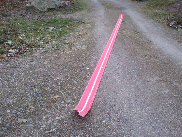

Kinnerikatteita suunnitellessa muistin, ett jemma nimisessä paikassa on vetskari, jota vois käyttää kangaskinnerissä. Mutta en muistanu ett se on yli 5m pitkä - nuukanahan tuota ei raaski katkasta, vaikka en missään koskaan tartte 5m vetoketjua - ehkä ;)
Tuosta tuli kuitenkin idis, vetskari olis hyvä kangaspohjassa - vetskari auki kun astuu kinneriin, jalat maahan ja kun jalat saa polkimille, vetskari kiinni. Tätä oon funtsinu mutt ratkasu on yksinkertanen niin ku yleensä.

Naru vetskarin lenkkiin auttaa sulkemisessa, kun ei tarvitse kurkotella kauas.

Noin pitkä vetskari on luultavasti metritavaraa, joten voit pätkäistä siitä haluamasi mittaisen pätkän ja pujottaa siihen vetimen. Niitä saa irtotavarana. Sitten vaan sulattaa päät kolvilla, niin vedin pysyy ketjussa. Ei tule isoa hukkaa vaikka tarvitsetkin vain lyhyen pätkän ;)
