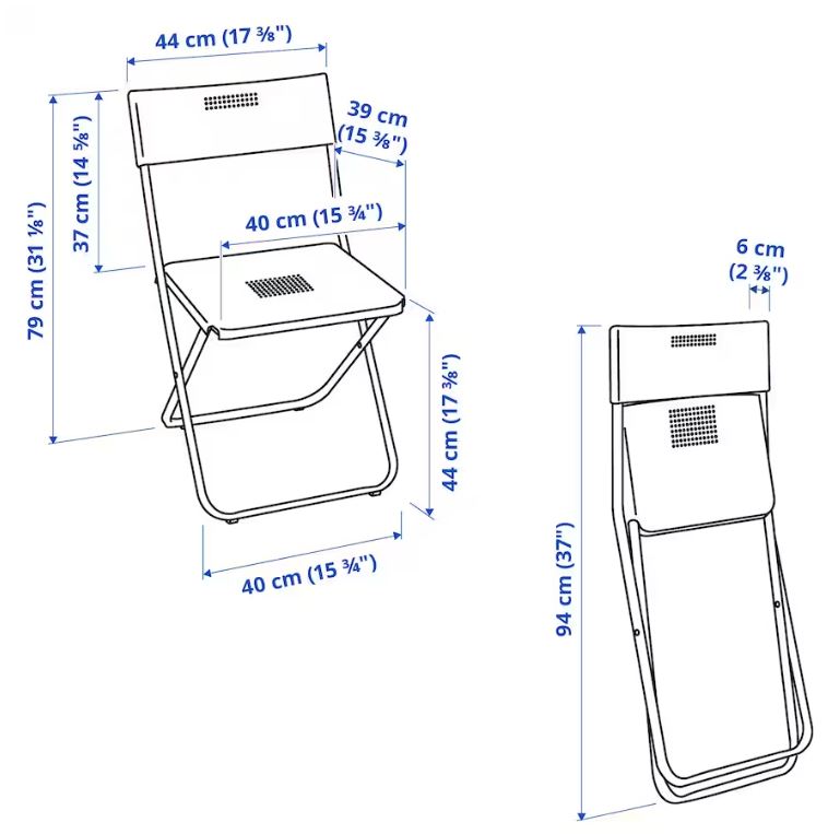

Spectriin pitäisi nyt saada etenemään, pois jaloista ajoon, varastoon ja silleen... (motivaatiopuhe itselle).
Siihen pitäisi tehdä tai hankkia penkki. Ei kuitupenkkiä, kun sivuttaistuki on niin olematon ja rajallinen on sen kuormituksen kestokin.
Mimmosenhan sitä tekisi?
CLWB:ssä oli aikoinaan kaksiosainen penkki, jonka selkänoja oli tehty vanhasta pyykkikorista. Jotain tällaista mietin tähänkin. Ehkäpä tästä Ikean tuolista rakentamalla (ei siis tuollaisenaan toki). Satasien oikeita penkkejä ei ole tarkoitus laittaa, vaikka ne mukavia ja pörröisiä ovatkin.
Ikean tuolista penkki.JPG (51.22 KiB) Katsottu 6596 kertaa
Viimeksi muokannut janx, 21 Helmi 2024, 20:37. Yhteensä muokattu 4 kertaa.

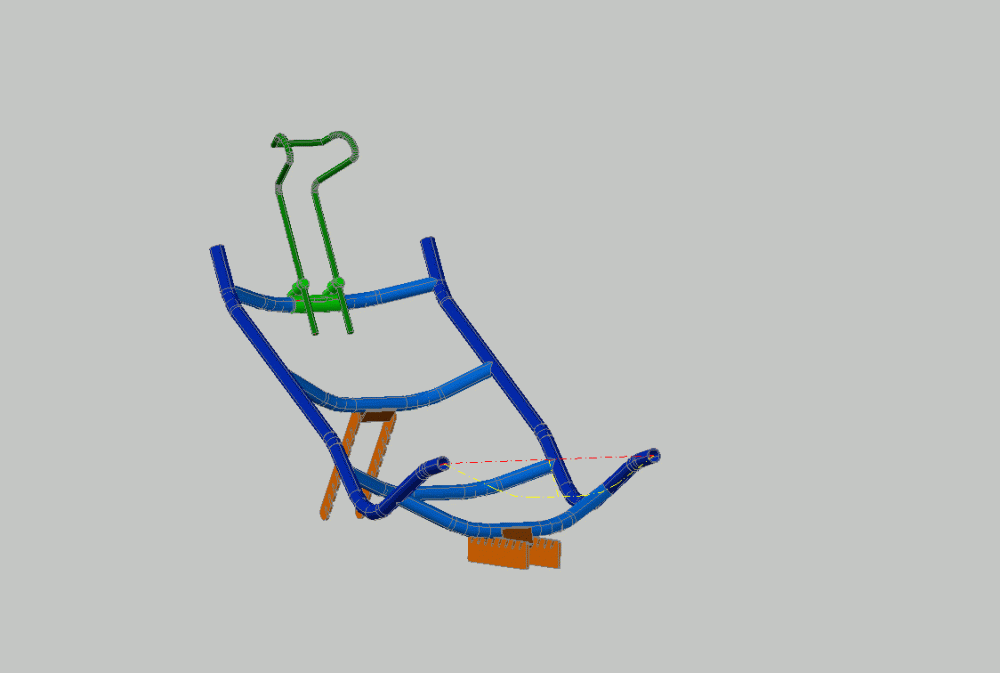

Viestit: 7580
Re: Spectri (SpecBike tadpole trike) ja Arcus II-kangaskate
Entä tällainen Luggarion penkki?
Viestit: 5495
Vilijami kirjoitti: 21 Helmi 2024, 20:21
No ei se huono vaihtoehto ole, mutta sitten pitäisi opetella tekemään mutkia putkiin. Pelkään vaan, että noi remmit puuduttaa ahteria. Kokemusta on esim. riippumatosta, jossa nukkuminen on oikeastaan tästä syystä osoittautunut mahdottomaksi. Tiivis kangas vasten ihoa aiheuttaa puutumista. Ventisit ei niinkään.

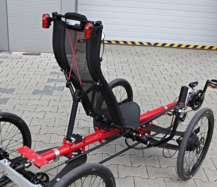

Viestit: 1252
Se kuitupenkin olematon sivutuki ei ole minkäänlainen ongelma, muutaman tuhannen kilometrin kokemuksella. Semmonen vaan jos saat jostain halvalla, luulis että noita on rakentelijoilla nurkissa :)
Sen verran kannattaa katsoa, että siinä on riittävästi kuppia myös perseen alla, tai siis että sen istuinosan kärki ei aiotussa asennusasennossa osoita ainakaan alaspäin. Mulla oli yksi semmonen ukrainan penkki mitä tilailtiin joku määrä muistaakseni PW:n toimesta joskus muutama vuosi sitten ja se olis ollut muuten ihan tosi mukava mutta siinä oli liian loiva istuinosa, olis tuntunut että liukuu pois penkiltä.
Aika kovaa on ajeltu Specbiken alkuperäsellä penkillä erilaisia kurveja ja ikinä ei ole tarvinnut pelätä tippumista. Pikemminkin on hyvä kun voi helposti nojata sisäkurviin, ei nosta jalkaa niin herkästi :)

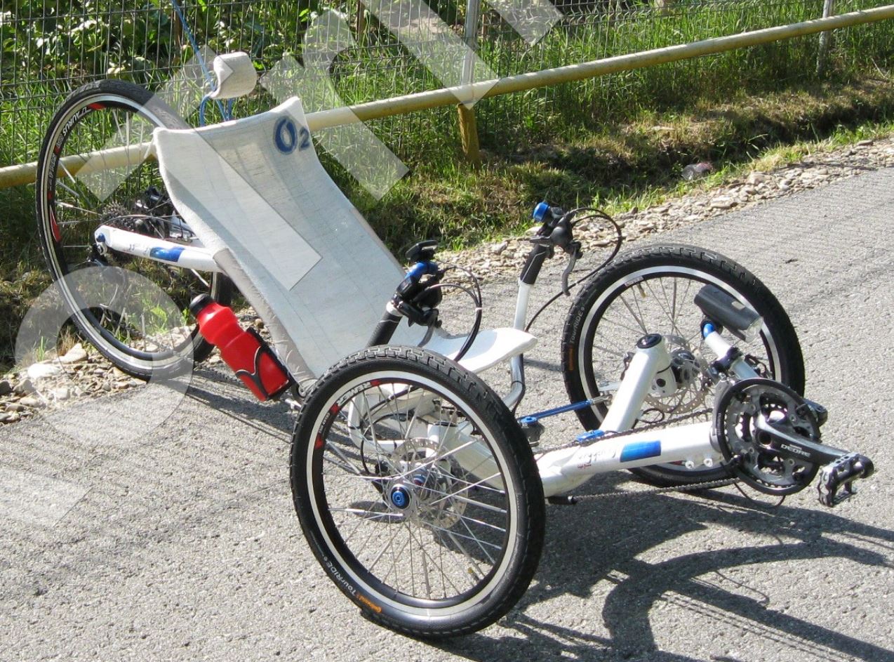

Viestit: 5495
Tässä pyörässä on mukavan näköinen jakkara.
3D-malli: https://grabcad.com/library/seat-recumbent-trike-1
https://demorider.wordpress.com/2013/08/05/oxygen-r-f/
Klikkaa kuvaa, niin näet animaation.
