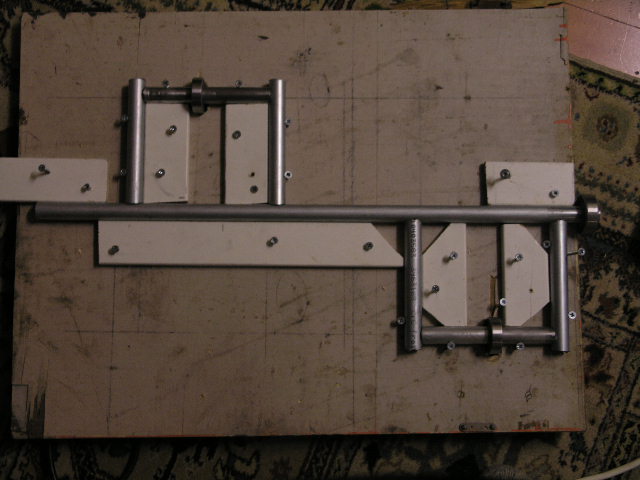

Sain tuon kammen palikat muotoiltua ja kiinnitettyä jonkinsortin jigiin hitsausta varten
Poljinosan sisämitta 147 mm polkimien väli noin 180 mm "kammen pituus 140 mm ( akselin keskeltä poljinputken keskelle ) poljin laakeri 6004 42 mm halkaisija ja akselin laakerit 6204 47 mm halkaisija.

Puikollako aijot nämä hitsata. vai olisiko paikallaan mig, tai tig .Epäilen jos puikolla hitsaat että sauma ei kestä. :oops:
Ka, puikolla meinasin. Kai se nyt kestää vaikken varsinaisesti osaakaan hitsata :D Mig olis kans vai mag mutt ei viittis tuota varten kaasuja ostella ja sillä oon hitsannu vielä vähempi.
Re: Kolmipyörä
Lähetetty: 06 Marras 2011, 21:27
Tottahan puikko sovetluu tällaisen hitsaamiseen oikein hyvin. Vain todella ohutseinäiset putket on helpompi vetää tigillä tai mig-/magilla. Teräksen hitsauksessa kai yleensä mag, koska seoskaasussa on hiilidioksidia.
Muista huolehtia, että puikot ovat kunnolla kuivat ennen kuin aloitat. Jos ei ole pitkään aikaan hitsaillut, ja varsinkin avattua pakettia puikkoja säilyttänyt muualla, kuin pannuhuoneessa , kannattaa puikot kuivata leivinuunissa puikkopaketin ohjeen mukaan.
Jos ei ohjetta löydy tässä kotitarpeiksi:
Kun rouva on muualla, laita puikot uunipellille ja uuni täysille. Paista pari tuntia kolmessa sadassa asteessa. Tämänkin jälkeen puikot pitäisi säilyttää vaikka lämpimässä tai käyttää puikot saman tien kuivauksen jälkeen.
Täeollisuudessa puikot pidetään säilytyskaapissa, jonka lämpötila on sadan asteen tienoilla.
Kosteat puikot aiheuttavat vetyhalkeaman riskin. Vetyhalkeama on viivästynyt murtuma, joka saattaa ilmestyä hitsin ja perusaineen rajalle vasta tuntien päästä hitsauksesta.
Lisää hitsausvirheistä ja halkeamista, yms: Hitsien laatu- ja hitsausvirheet

Kiitos taas neuvoista, pitäskö tuo tieto päivittää wikiin vai joko se siellä on, ainakin edellinen ansiokas hitsausohje tais jo olla.
Tähän asti on tullu hitsailtua enempi tai vähempi märillä/kosteilla puikoilla :oops: pitääpä koittaa tuommosta "puikkopaistosta" :)
